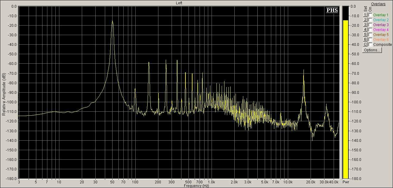

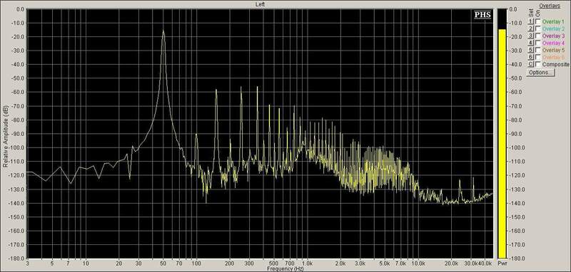

7 minuti fa, NickMaro ha scritto:
È più pulito ?
Piu' pulito quello con fotovoltaico spento però
Nella parte alta dello spettro, nel grafico con fotovoltaico acceso, s'innalzano delle spurie che in quello con fotovoltaico spento non sono presenti
Questo fenomeno si vede anche all'uscita del DAC, ma in modo molto meno evidente
https://melius.club/topic/17814-impianto-fotovoltaico-e-hi-fi/#findComment-1057182
… attorno ai 18k , questo intendi?
