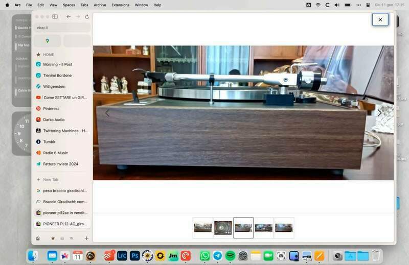

Fotony Inviato 11 Gennaio 2024 Autore Condividi Inviato 11 Gennaio 2024 Ciao un po' di aggiornamenti! Non riesco a venire a capo dal problema dell'alzabraccio. MA da una parte sto scoprendo il mio lato meccanico e l'ho presa quasi come una sfida che mi diverte, dall'altra il non averlo mi rende il tutto ancora più "rito". poi ecco la domanda che spero non scatenerà l'inferno... Prima avevo un impianto con sorgente digitale: uno streamer e un dac separato. PER I MIEI ASCOLTI, PER IL MIO ORECCHIO e per mille altre ragioni col temop. e dopo 10000 cambi ho capito che le differenze che percepivo cambiando o streamer o dac erano minime se c'erano. Idem con la risoluzione dei file digitali: ho provato tidal, qobuz file flac, file dsd, roon, daphile, audirvana etc.>differenze minime se non inesistenti. Detto questo e, per evitare qualsiasi guerra, dichiarando che il problema sono io mi chiedevo: quanto i nuovi elementi che hi inserito nella mia catena: puntina, braccio, pre phono influiscano o meno sul suono. Link al commento https://melius.club/topic/17837-consiglio-giradischi/page/9/#findComment-1070122 Condividi su altri siti Altre opzioni di condivisione...

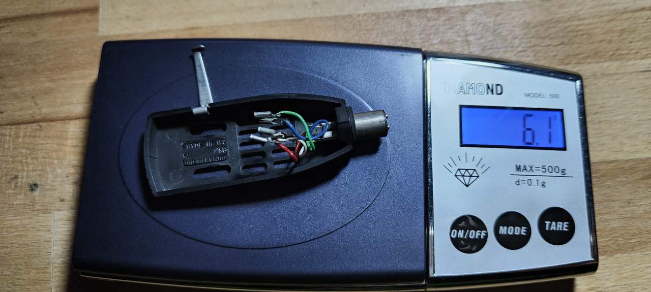

Fotony Inviato 11 Gennaio 2024 Autore Condividi Inviato 11 Gennaio 2024 Grazie mille a tutti per le risposte. vista la testina "economica" sto cercando di capire il funzionamento del tutto. Sto vedendo molti video che parlano di come settare al meglio la testina con la bilancia etc. MA mi sono reso conto che il contrappeso del mio giradischi é molto spartano (allego la foto) oggi per provare ho preso una di quelle bilance e con il peso al massimo (più vicino possibile al fulcro) il peso misurato per la testina é 1.36gr ben lontano dai più o meno 2. soluzioni? anche nel manuale si parla genericamente di inserire il peso senza fare grosse regolazioni Link al commento https://melius.club/topic/17837-consiglio-giradischi/page/9/#findComment-1070835 Condividi su altri siti Altre opzioni di condivisione...
long playing Inviato 11 Gennaio 2024 Condividi Inviato 11 Gennaio 2024 @Fotony ?!?!?! Non e' possibile ! Credo che ci sia piu' di qualcosa che non va...Dopo effettuato il bilanciamento "0" dell'AT 95 devi poter caricare senza il minimo problema 2,5 grammi di forza d'appoggio ( peso max per questa testina ) ed anche ben oltre...Per cui o c'e' un problema tecnico del braccio oppure hai combinato qualche pasticcio , ma un bel pasticcio , nell'effettuare regolazioni e peso di lettura. Ti chiedo : Come stai procedendo e che bilancina hai utilizzato ? Link al commento https://melius.club/topic/17837-consiglio-giradischi/page/9/#findComment-1070889 Condividi su altri siti Altre opzioni di condivisione...
lucaz78 Inviato 11 Gennaio 2024 Condividi Inviato 11 Gennaio 2024 @Fotony scusa ma che bilancia hai usato? servirebbe una bilancia di precisione per queste operazioni, con tolleranza più bassa possibile. dovresti fare la misurazione senza lp sul tappetino, e PRIMA regolare l'altezza del braccio (il VTA, stavolta con un lp) in modo che la canna risulti parallela al disco. Questo ovviamente se il braccio ha la possibilità di fare questa regolazione. Un minimo di attrezzatura ti serve, come una dima (scaricabile anche online e stampabile seguendo la scala) per montare correttamente la testina. Non voglio assolutamente scoraggiarti,anzi...l'analogico è bellissimo ma richiede molte attenzioni e accortezze per far si che un sistema giradischi/braccio/testina funzioni correttamente, esprimendo il massimo delle sue potenzialità. Link al commento https://melius.club/topic/17837-consiglio-giradischi/page/9/#findComment-1070908 Condividi su altri siti Altre opzioni di condivisione...
lucaz78 Inviato 11 Gennaio 2024 Condividi Inviato 11 Gennaio 2024 ma poi non ho capito una cosa: capisco che lo hai comprato d'impulso,ma quando sei andato a prenderlo dal venditore lo avete provato e funzionava? perchè se funzionava, allora magari nello smontaggio e pulizia che hai fatto puo essere che hai danneggiato o spostato qualcosa. Link al commento https://melius.club/topic/17837-consiglio-giradischi/page/9/#findComment-1070929 Condividi su altri siti Altre opzioni di condivisione...
what Inviato 11 Gennaio 2024 Condividi Inviato 11 Gennaio 2024 @Fotony La taratura di quel braccio ha un range da 1,5 a 4 gr.,o non è adatta la bilancia o non è arrivato a fine corsa il peso.Hai allentato la vite laterale del contrappeso prima di ruotarlo verso l'interno? Link al commento https://melius.club/topic/17837-consiglio-giradischi/page/9/#findComment-1070945 Condividi su altri siti Altre opzioni di condivisione...
