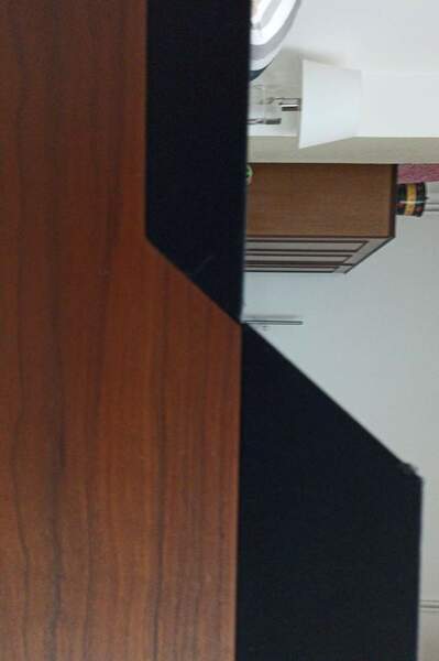

Avuti per un po' di anni in versione mkll (che consiglio...), confermo quanto scritto sopra da @M.B. : diffusori con una magia ed un equilibrio che ne fanno un classico nella storia dell'hifi, facilmente pilotabili, amano però ampli potenti anche per ascolti a volumi condominiali.
Aggiungo che per i diffusori B&W, l'acronimo dei vari modelli "DM" è una contrazione di "Domestic Monitor", quindi l'impostazione sonora delle varie serie è quella di un diffusore che vorrebbe unire il rigore del monitor "pro" alle caratteristiche (musicalità, ricostruzione scenica, timbrica) di un eccellente diffusore da audiofilo per ascolti in casa: tra tutti, ritengo i dm6 i "domestic monitor" più emozionanti assieme ai "dm70 Continental", altro diffusore-capolavoro che ho posseduto qualche anno fa.
Chissà, magari avessi nel tempo una buona occasione, i dm6 potrei pure ricomprarli, mi sono rimasti nel cuore oltre che negli occhi, visto che anche come semplici oggetti li ho sempre trovati bellissimi, sopratutto questo particolare...
