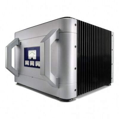

Se non ci si vuole complicare troppo la vita, questo PS Audio P20 non è a batteria e non ha le controindicazioni di un nefasto UPS, ma funziona benissimo ed assicura un risultato all’ascolto sempre stabile e di grandissima qualità:
Secondo me, questo aggeggio, unito ad un ambiente dedicato e ben suonante, sono le fondamenta su cui costruire un impianto hi-fi.

@luigi61 condivido al 100%. anche gli auguri. IL P20 trasforma la rete 230VAC in continua e poi la riamplifica a 230VAC E' una doppia conversione come un ups e però lo fa bene ed esce un'onda perfetta con distorsione trascurabile e stabile. Ascoltare per credere
