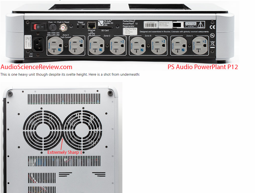

46 minuti fa, newton ha scritto:
Non hanno ventole
Questo ce l'ha... gli altri ps audio non so,  ma non ho mica voglia di guardare l'intero catalogo del brand.
Non sono interessato a questi apparecchi.
Ma, caso mai, a macchine batteria + inverter..
se non sei interessato potevi evitare di guardare anche questo.
Comunque sono tre in tutto e gli altri sono i due più grossi e non hanno ventole...

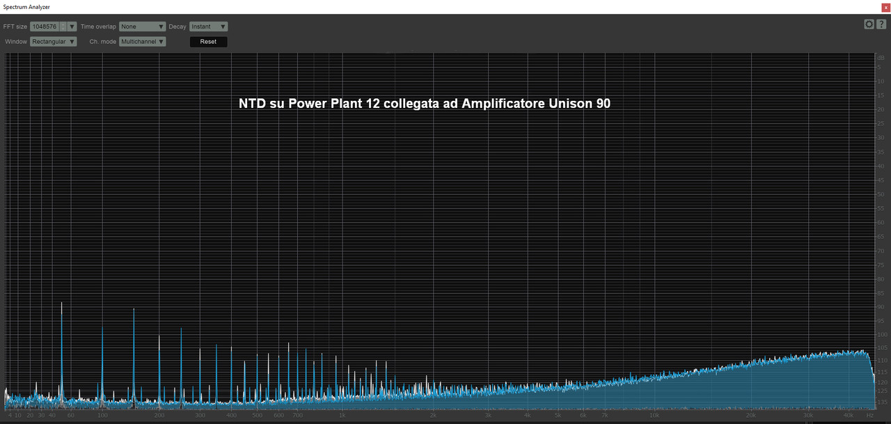

C'è un grosso rischio che con l'inserimento di un apparecchio del genere non si ottenga il risultato sperato
Non ho misurazioni specifiche per quel tipo di unità, però come metro di paragone posso fornire questa misurazione senza e con una unità dedicata [e costosa] PS12
Il grafico in blu senza PS12, mentre il grafico in bianco riguarda l'inserimento della PS12
In pratica non migliora di nulla il rumore introdotto dalla rete Enel, anzi, paradossalmente in alcuni punti lo peggiora

allora non sono proprio sordo del tutto.... provato a casa mia per tre settimane dopo averne sentito lodi sperticate, risultato zero! dal display risultava una tensione d'uscita inchiodata a 228 V con una distorsione dello  0,2% ( se la memoria non mi inganna), ma all'atto pratico nessuna differenza. Meglio così, ho risparmiato 1600€ (usato).
