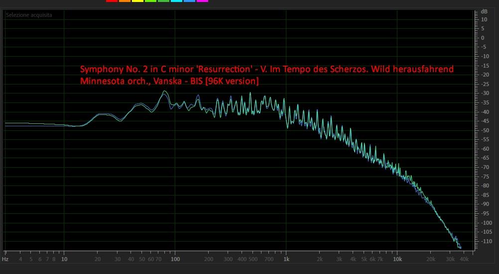

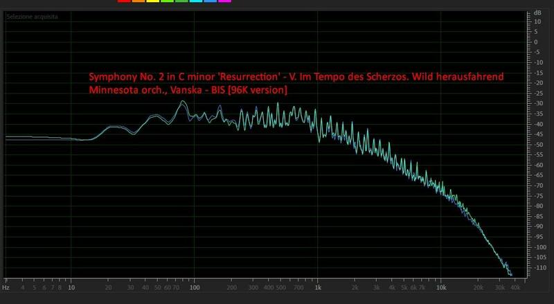

Parliamo comunque di 500 W per canale su 4 Ohm, che saranno più o meno gli stessi su 2 Ohm. Potenze stratosferiche in ambiente domestico con casse di efficienza umana (> 88 dB), erogate su una gamma (quella dei pannelli: diciamo > 400 Hz) il cui spettrogramma cala sopra i 2 kHz, per ridursi poco più di un lumicino sopra i 10 kHz. I diffusori mostreranno probabilmente la corda molto prima dell'amplificatore, per non parlare dell'ambiente.

Avevo descritto le mie impressioni a caldo pochi giorni dopo il passaggio dal Jeff Rowland model 2 al Purifi, ma era prima del rogo del forum. In sostanza la sensazione di trasparenza e capacità di pilotaggio supera quella del vecchio (1996) finale americano (considerato quasi universalmente un'eccellenza). Il maggior controllo della gamma bassa, ancora più "frenata", lascia un po' perplessi all'inizio (- Dove sono finiti i bassi? -), poi come al solito il cervello si adegua: i bassi ci sono eccome.
Di sensazione di "fiato corto" nemmeno l'ombra, fino al limite dei diffusori e ben oltre il limite dell'ambiente.
Risaltano in maniera drammaticamente evidente le peculiarità timbriche e spaziali delle diverse registrazioni, a testimonianza dell'eccezionale livello qualitativo che la "New Class D" ha raggiunto. Il tutto con ingombri, pesi e potenze dissipate davvero molto piccoli.
Il mio impianto è equalizzato (DRC + parametrico) e decisamente lineare: se interessa posso postare la risposta in frequenza rilevata nel punto di ascolto.
