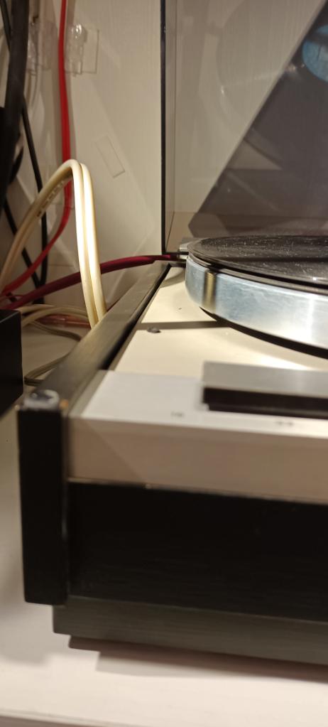

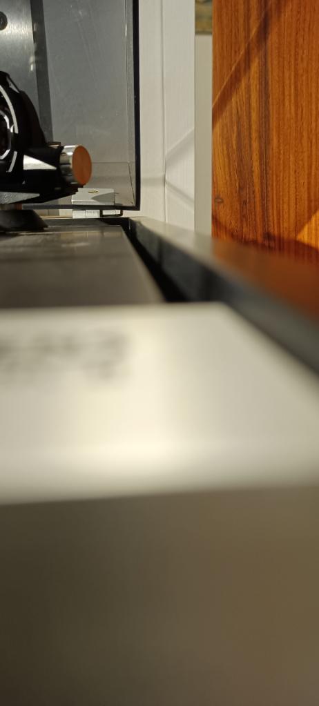

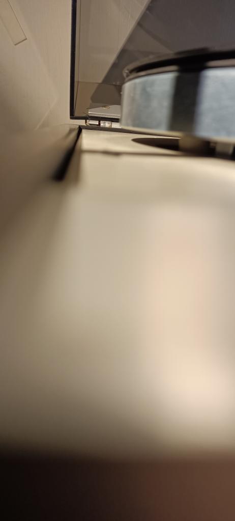

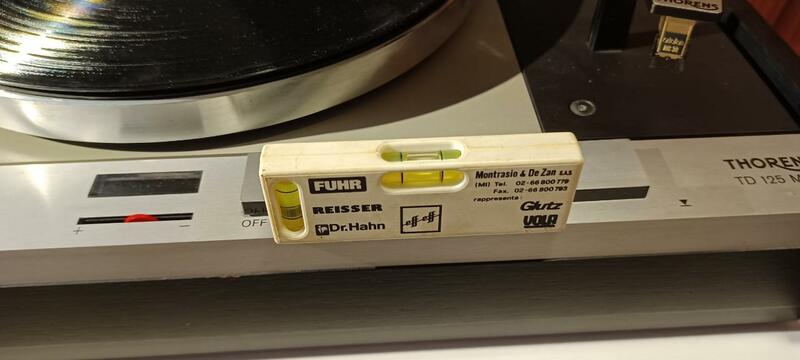

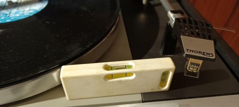

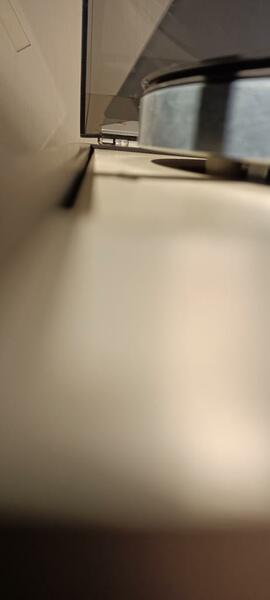

Belloriccofamoso Inviato 5 Maggio 2021 Condividi Inviato 5 Maggio 2021 Buonasera a tutti! Oggi ho avuto un gradevole incontro con @BEST-GROOVE, presso mia dimora, per installare la testina Ortofon MC 30 sul braccio TP16 del mio Thorens TD 125 MK II. (adoro esser chiaro nei preliminari). La testina, acquistata da mio padre 20 anni fa, pochi anni fa si era trovata il cantilever a 90° causa misterioso nipote; quindi 2 mesi fa, rispolverata, l ho spedita a Roma per farla riparare e oggi ri-giunse in Friuli presso mio opificio perfettamente sistemata. Bene, durante i settaggi vari, sul Thorens ci siamo accorti che la base flottante pende leggermente verso destra, verso il retro. Premendo mi sembra pure che la molla incriminata sia meno reattiva, più "stanca"delle altre. Ho fatto delle foto dove si vede che il piatto è in bolla mentre la base flottante pende a destra, sempre nelle foto a destra si nota in fondo il piatto più abbassato rispetto che non a sinistra A me non spaventa smontare capire riparare ma trovo doveroso chiedere qui consigli su come approcciare allo smontaggio e se avete avuto problemi analoghi e ovviamente se avete consigli o ci sono particolari indicazioni su come procedere. Danke Link al commento https://melius.club/topic/1793-dubbio-atomico-su-sospensione-giradischi-thorens-td-125-mk-ii/ Condividi su altri siti Altre opzioni di condivisione...

Velvet Inviato 6 Maggio 2021 Condividi Inviato 6 Maggio 2021 Non mi sembra un fuori-bolla da perderci il sonno 😄 Ma se il dramma ti assilla puoi esporre la questione ad Audio Silente che dei Thorens è il massimo "revisore" italiano. Link al commento https://melius.club/topic/1793-dubbio-atomico-su-sospensione-giradischi-thorens-td-125-mk-ii/#findComment-71991 Condividi su altri siti Altre opzioni di condivisione...
P_rover Inviato 6 Maggio 2021 Condividi Inviato 6 Maggio 2021 concordo con @Velvet , se il piatto è in bolla non dovresti avere grossi problemi. @Belloriccofamoso Puoi però aprire il fondo e regolare leggermente la molla incriminata regolando il pomello di plastica. Occhio che sono molto delicati i filetti, se è duro non sforzare troppo perchè rischi di spanarlo... ti consiglio di darti un'occhiata a questi video che almeno ti fai un'idea... i gommini al posto delle molle si possono mettere, ma cambia completamente la dinamica del giradischi diventando non più sospeso. Cambia il suono e per farlo devi smontarlo quasi del tutto. Link al commento https://melius.club/topic/1793-dubbio-atomico-su-sospensione-giradischi-thorens-td-125-mk-ii/#findComment-72130 Condividi su altri siti Altre opzioni di condivisione...

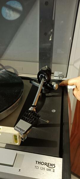

Belloriccofamoso Inviato 6 Maggio 2021 Autore Condividi Inviato 6 Maggio 2021 Vi ringrazio ma effettivamente mi sono dimenticato di dire che Tutto nasce dal fatto che anche regolando l antiskating al minimo il braccio tira a destra e per questo volevo comunque partire da una base in bolla per avere una posizione neutrale di partenza. @Velvet@P_rover poi vado sicuro a vedere il video Link al commento https://melius.club/topic/1793-dubbio-atomico-su-sospensione-giradischi-thorens-td-125-mk-ii/#findComment-72342 Condividi su altri siti Altre opzioni di condivisione...
Belloriccofamoso Inviato 6 Maggio 2021 Autore Condividi Inviato 6 Maggio 2021 @paolo75 a premere la base flottante sotto ci son proprio molle Link al commento https://melius.club/topic/1793-dubbio-atomico-su-sospensione-giradischi-thorens-td-125-mk-ii/#findComment-72373 Condividi su altri siti Altre opzioni di condivisione...

P_rover Inviato 6 Maggio 2021 Condividi Inviato 6 Maggio 2021 @Belloriccofamoso si appunto potevi sfruttare @BEST-GROOVE 😂 comunque col video ti fai un'idea... purtroppo di tp16 non ne capisco molto, non avendolo. Comunque dubito che sia quel minimo fuori bolla a far spostare il braccio.. potrebbe essere la rotella anticksting che non va bene a fine corsa Link al commento https://melius.club/topic/1793-dubbio-atomico-su-sospensione-giradischi-thorens-td-125-mk-ii/#findComment-72492 Condividi su altri siti Altre opzioni di condivisione...
long playing Inviato 6 Maggio 2021 Condividi Inviato 6 Maggio 2021 @Belloriccofamoso 1 ora fa, Belloriccofamoso ha scritto: Tutto nasce dal fatto che anche regolando l antiskating al minimo il braccio tira a destra e per questo volevo comunque partire da una base in bolla Ah...oltre al piatto inclinato anche l'antiskating mal funzionante... Tieni presente che e' comunque piu' importante che sia in bolla il piatto che la base nel senso che , in attesa di un piu' che consigliato ripristino generale , per arrangiare nel mentre , meglio tenere il piatto in bolla trslasciando la base che tra l'altro fa tutt'uno col braccio in quanto entrambi appoggiati e supportati dallo stesso controtelaio. Link al commento https://melius.club/topic/1793-dubbio-atomico-su-sospensione-giradischi-thorens-td-125-mk-ii/#findComment-72495 Condividi su altri siti Altre opzioni di condivisione...
P_rover Inviato 6 Maggio 2021 Condividi Inviato 6 Maggio 2021 @long playing concordo sul discorso del piatto. In ogni caso @Belloriccofamoso fai una verifica veloce mettendo la base in bolla con qualche spessore (senza toccare le molle) e poi verifica se il braccio tira ancora a destra senza antiskating. Se lo fa, hai escluso che sia quel minimo sfalsamento della base a condizionare il braccio e penserei ad un controllo dei cuscinetti e antiskating. Link al commento https://melius.club/topic/1793-dubbio-atomico-su-sospensione-giradischi-thorens-td-125-mk-ii/#findComment-72514 Condividi su altri siti Altre opzioni di condivisione...
long playing Inviato 6 Maggio 2021 Condividi Inviato 6 Maggio 2021 @P_rover 23 minuti fa, P_rover ha scritto: @Belloriccofamoso fai una verifica veloce mettendo la base in bolla con qualche spessore (senza toccare le molle) e poi verifica se il braccio tira ancora a destra senza antiskating Ma se , come sempre e' nei controtelai flottanti , il braccio " viaggia " insieme al piatto in quanto poggianti e supportati sullo stesso controtelaio , la prova di mettere solo la base in bolla lasciando il piatto e quindi anche il braccio non in bolla , la verifica non porta a capire se il braccio ha problemi di suo. Invece io per fare la verifica veloce di cui dici consiglierei di procedere mettendo la bolla sul piatto e , senza toccare le molle , movimentare la base aggiungendo dove occorre qualche spessore fin quando il piatto e quindi anche il braccio vanno in bolla . A quel punto la base ovviamente non sara'in bolla ma lo sara' invece opportunamente l'insieme piatto/braccio e senza aver toccato le molle. Link al commento https://melius.club/topic/1793-dubbio-atomico-su-sospensione-giradischi-thorens-td-125-mk-ii/#findComment-72537 Condividi su altri siti Altre opzioni di condivisione...
P_rover Inviato 6 Maggio 2021 Condividi Inviato 6 Maggio 2021 @long playing si all'incirca è quello che intendo io. Però come fai a spessorare solo il controtelaio? non hai accesso. Invece spessorando la base da sotto in modo che il controtelaio flottante sia in bolla è molto più semplice da fare... basta un foglietto piegato sotto ad un piedino. Poi non ti interessa che la base sia in bolla, ma che lo sia il controtelaio sospeso e piatto. I due sistemi sono comunque collegati e dipendenti. Il controtelaio sta sulle molle, ma queste sono attaccate alla base rigida. A quel punto fai la verifica sul braccio. Concordi? Link al commento https://melius.club/topic/1793-dubbio-atomico-su-sospensione-giradischi-thorens-td-125-mk-ii/#findComment-72558 Condividi su altri siti Altre opzioni di condivisione...
