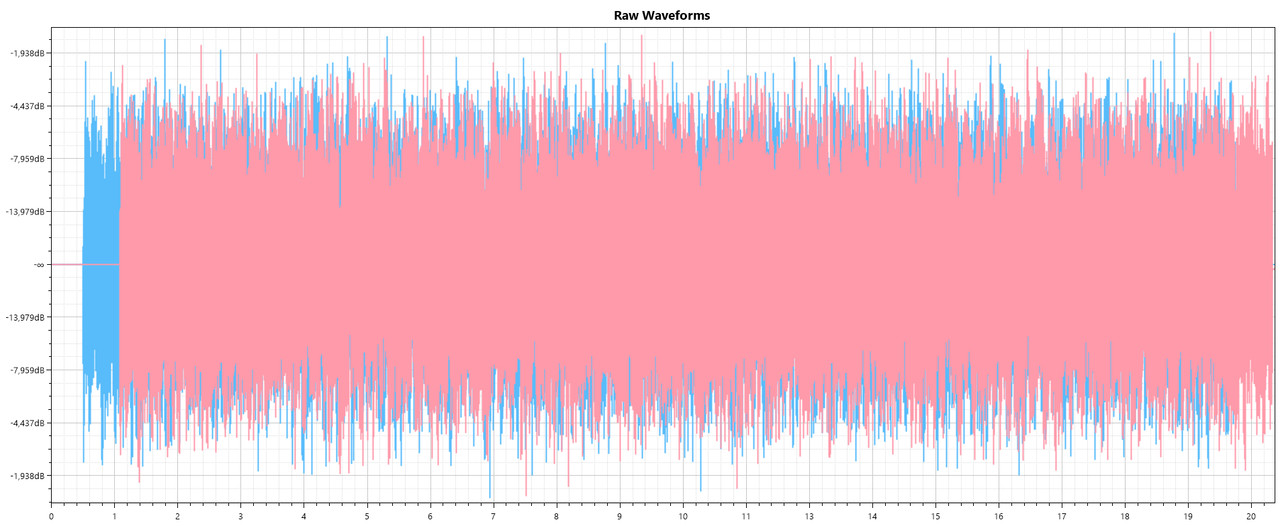

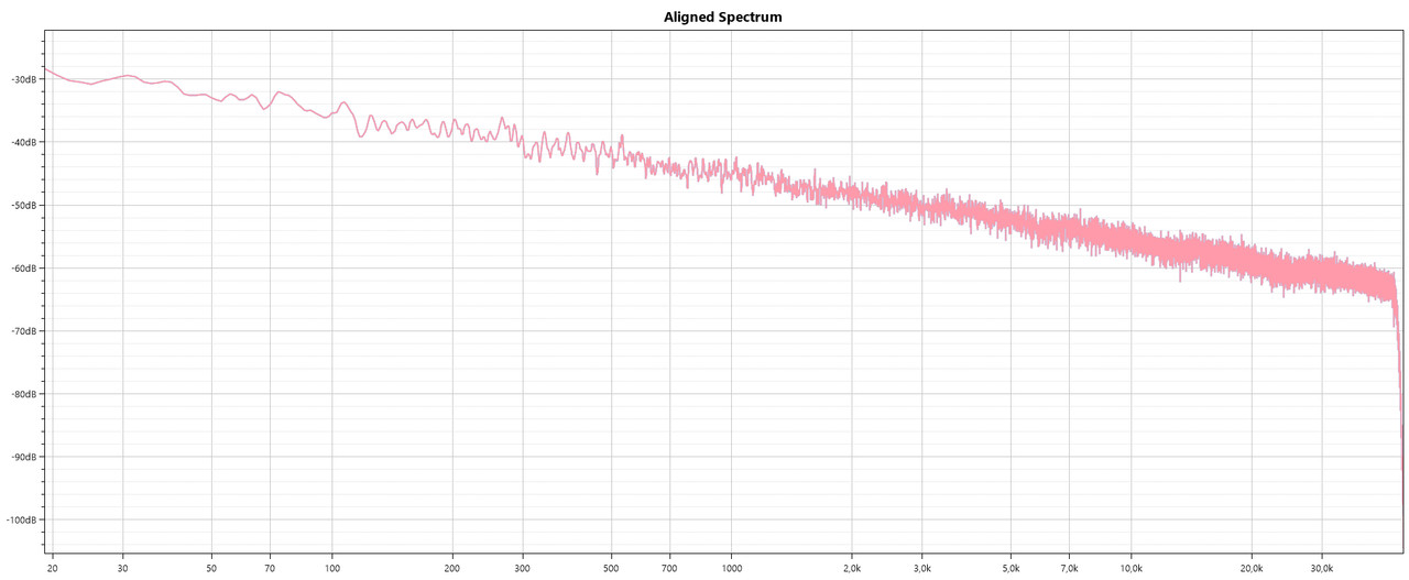

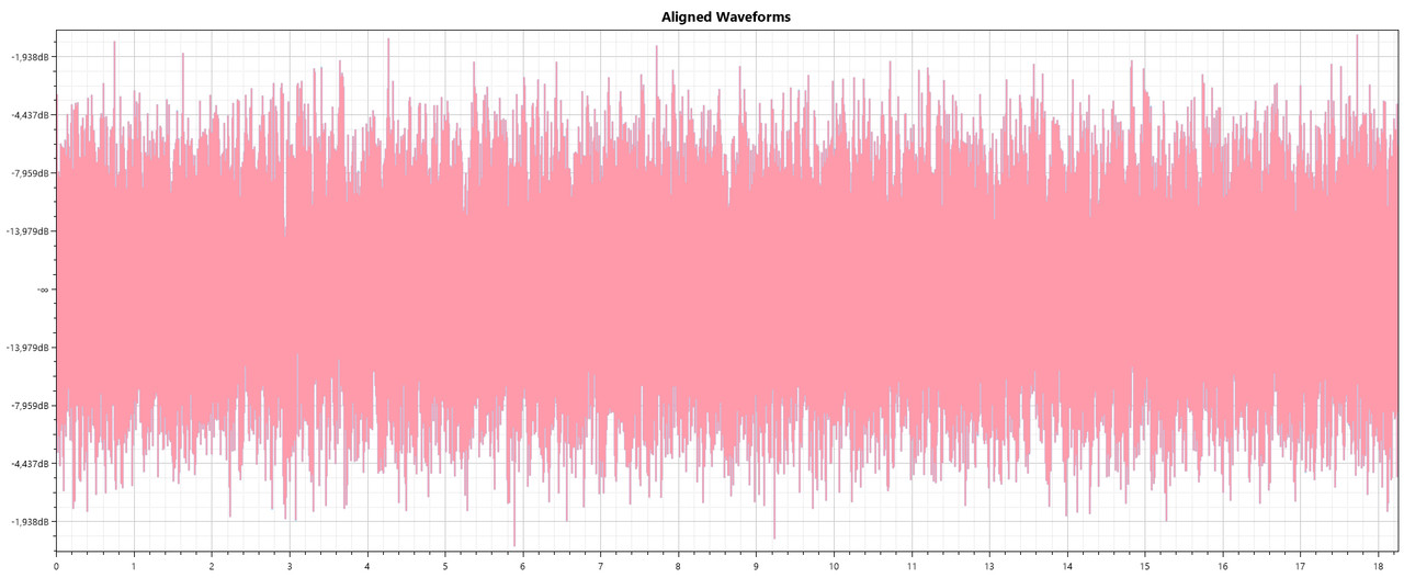

4 ore fa, ilmisuratore ha scritto:
Ecco le rilevazioni richieste insistentemente da Andrea Mori
Sono rilevazioni acquisite direttamente dallo stadio uscita del DAC Analog MSB, quindi non dall'uscita dell'amplificatore con il DAC collegato
Questo per evitare di peggiorare ulteriormente il SNR
Le acquisizioni sono di natura asincrona in quanto non è stato messo sotto il circuito dello stesso clock (ad esempio utilizzando l'input s/pdif) ma collegando un PC all'ingresso USB dell'apparecchio
Come stimolo è stato usato del rumore rosa, che si presta bene come segnale simile a quello musicale (a livello di conversione il rumore bianco/rosa eccita maggiormente le non linearità, piu, ad esempio, della musica classica) con basso fattore di cresta e fronti molto ripidi)
Qui vediamo i due segnali in overlay senza ancora averli allineati, nonchè normalizzati a livello di gain
Qui sotto dopo l'allineamento e la normalizzazione in ampiezza
Qui la risposta in frequenza dopo averli allineati nel dominio del tempo  (piu avanti si vedrà di quanto si scostano)

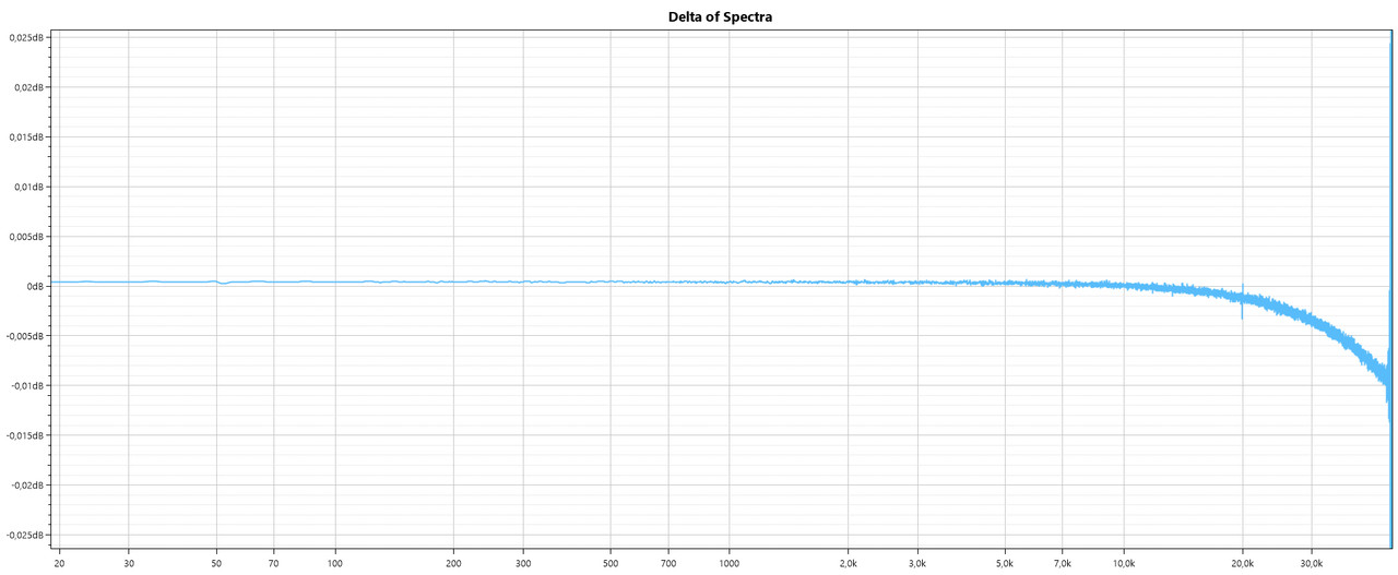

Qui sotto la differenza della risposta in frequenza
Normalmente all'estremo banda superiore non ci dovrebbe essere quel roll-off, ma sono frutto di un oscillazione non lineare che si ripete nel tempo (lo noterete in molte riviste pure in quanto ci saranno grafici con il roll off al contrario, questa cosa fu anche segnalata ad MSB

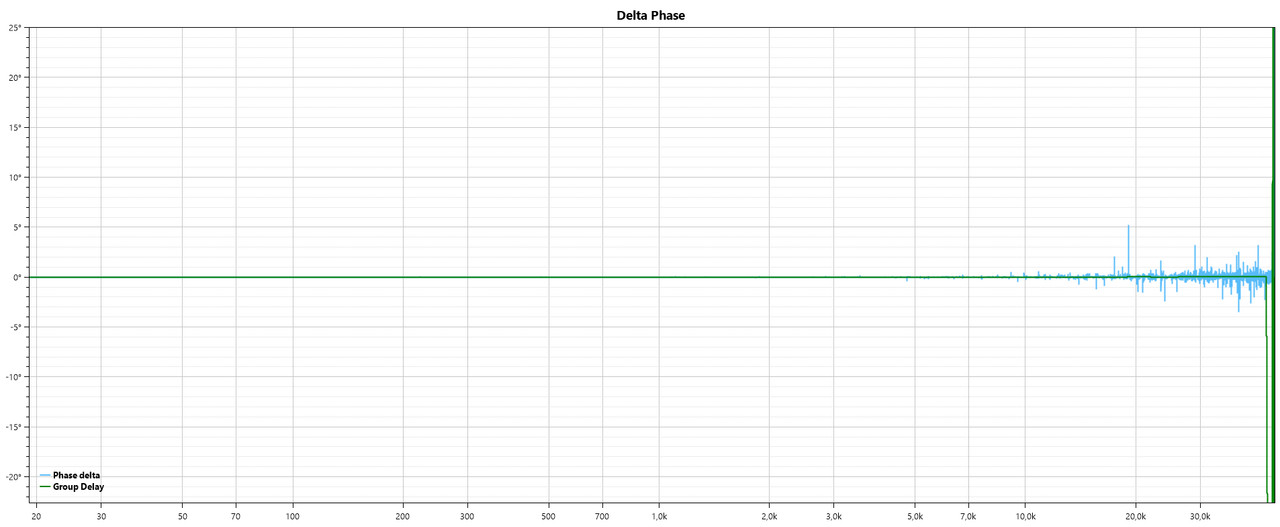

Qui sotto il delta della fase e del ritardo di gruppi

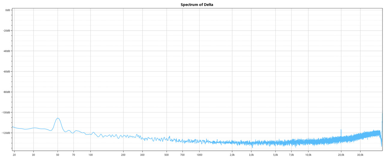

Qui si vede il segnale differenza per sottrazione del segnale speculare con fase assoluta invertita di 180°

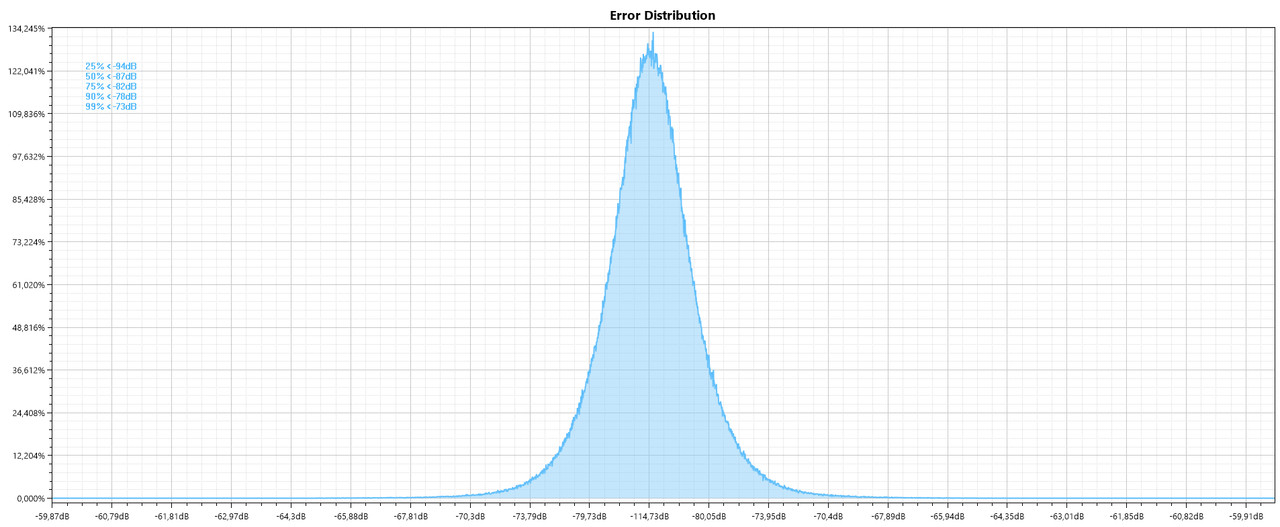

La distribuzione degli errori

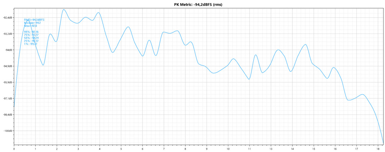

Ed infine la Pk Metric, un algoritmo sviluppato che, in base al segnale differenza, fa una stima sui possibili livelli di udibilità
Qualsiasi domanda a disposizione
Finalmente abbiamo le misure.
Prima di passare alla verifica ed all'analisi sarebbe opportuno conoscere:
- informazioni sui due file (formato, data acquisizione e via dicendo)
- flusso rumore rosa utilizzato
- player utilizzato per inviare i dati all'USB del PC
- strumento di acquisizione
- informazioni sul campionamento (frequenza, risoluzione e via dicendo)
- livello di uscita del DAC durante l'acquisizione (Volt p-p o rms)
- identificazione dei file (clock base e Femto 33)
Per il momento mi viene in mente questo, in seguito potrebbero essere necessarie altre infomrzioni.
