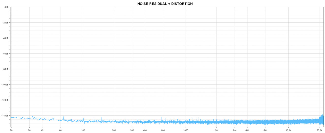

Vi faccio un esempio di confronto speculare del segnale alle misure tra due accessori che non produrrebbe alcuna possibilità di poterne sentire qualche magra differenza se si adottasse il successivo blind-test
Ecco cosa rimane dalla misura con funzione matematica A - B
Qui sotto la ripetizione dell'acquisizione con il medesimo accessorio audio e il confronto speculare
Questa funzione di auto-correlazione stabilisce la differenza su *se stesso* ovvero la differenza potenziale che potrebbe scaturire nel tempo con acquisizioni successive dello stesso segnale a fronte dello stesso stimolo
I picchi a banda stretta che emergono dal rumore determinano le componenti legati alla distorsione, mentre il rumore a banda larga è il livello [con guadagno FFT applicato] residuo di tutte le componenti lineari del segnale che sono state cancellate in quanto quasi identiche
Eventuali rappresentazioni del delta dello spettro, del delta della fase fornirebbero una linea perfettamente piatta [che vedremo successivamente cambiata quando si confronteranno i due accessori]
p.s i picchi a banda stretta non raggiungono nemmeno i -140 dB

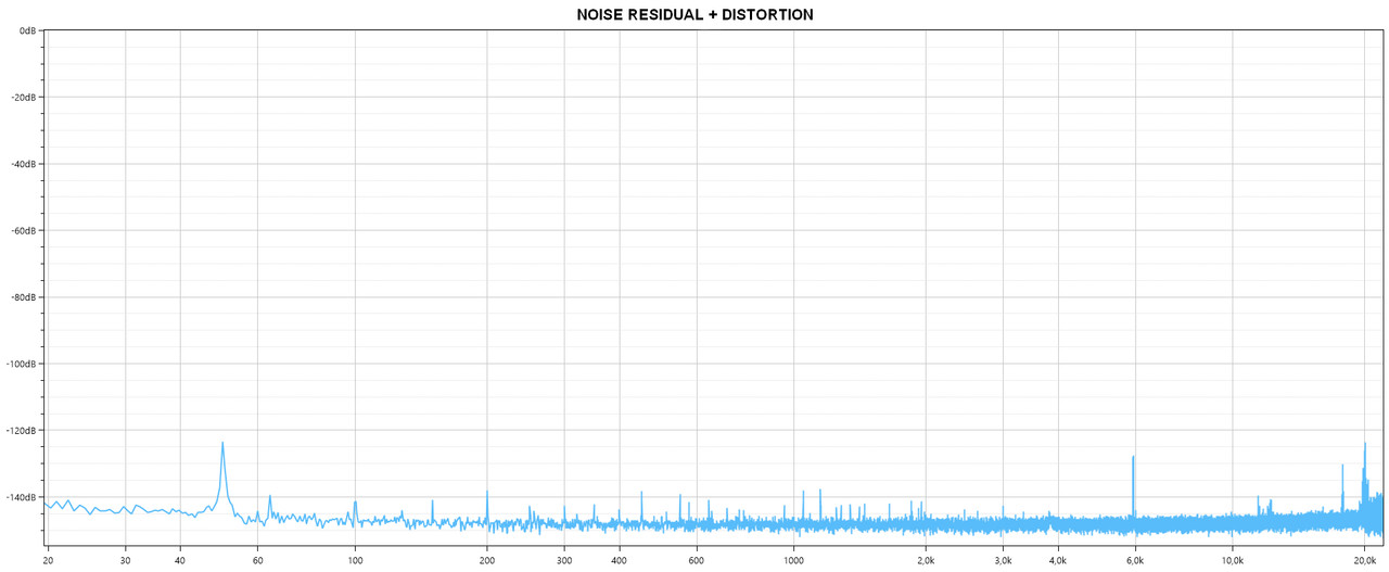

Adesso applichiamo un processo di cross-correlazione che, a differenza del primo caso, non si limita ad analizzare lo stesso segnale nel tempo, bensi il segnale del primo accessorio con il segnale del secondo accessorio
In questo caso emergono delle differenze, quelle che ritengo del tutto risibili per poterle inserire in una finestra di ubililità
Come si nota chiaramente i picchi a banda stretta sono visivamente *molto piu alti* ma confinati su livelli alquanto molto bassi [meno di -122 dB] che riguardano in particolar modo la componente a 50 hz della frequenza di rete Enel, un disturbo a 6 khz e un paio di disturbi a 18 khz e 20 khz captati da componenti relative all'inverter del fotovoltaico per induzione

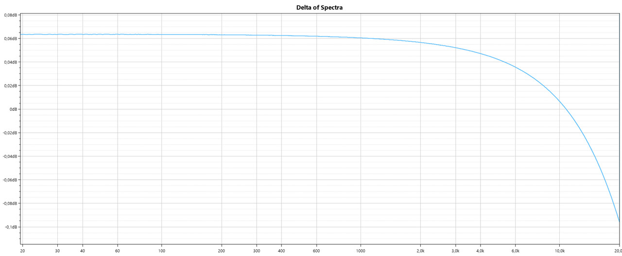

Cambia anche qualcosa a livello di linearità della risposta in frequenza [ma parliamo dello 0,159 dB a circa 20 khz che riterrei anch'esso inudibile dalla stragrande maggioranza di ascoltatori over 20 anni

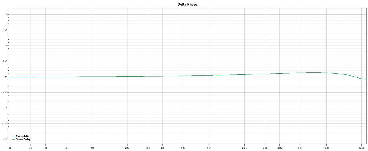

E il delta della fase, un inezia pari a 0,1 gradi a 8 khz
Con questo tipo di analisi [il quale processo può generare molti altri grafici, se dovessero servire] si stabilisce con certezza assoluta quando il segnale A differisce dal segnale B, in cosa differisce, di quanto differisce e in che preciso segmento del segnale si manifesta la differenza
