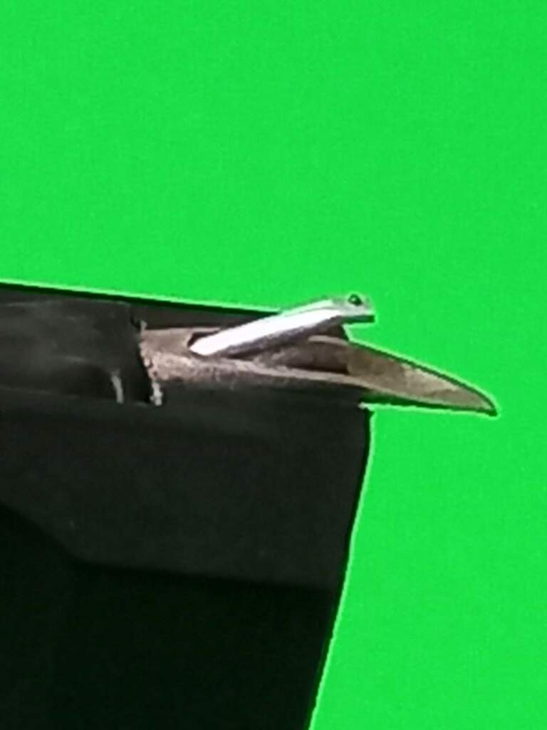

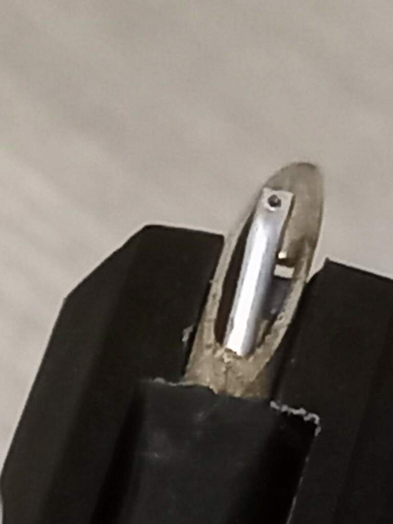

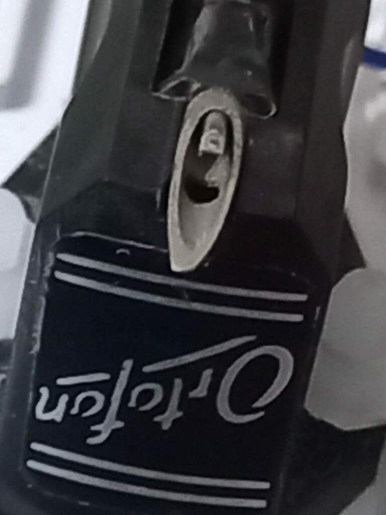

lucaz78 Inviato 11 Gennaio 2024 Autore Condividi Inviato 11 Gennaio 2024 Ho provato ad ingrandire con lo smartphone, non ho un microscopio, eppure lo stilo sembra presente ma "appiattito" Link al commento https://melius.club/topic/17982-testina-ortofon-sl15-che-non-funziona/page/2/#findComment-1070773 Condividi su altri siti Altre opzioni di condivisione...
Moderatori BEST-GROOVE Inviato 11 Gennaio 2024 Moderatori Condividi Inviato 11 Gennaio 2024 @lucaz78 sembrerebbe come se fosse frugato al punto tale da aver limato la punta....prova se vuoi un preventivo a sentire cosa ti dice anche Simone Lucchetti e trai le tue considerazioni Link al commento https://melius.club/topic/17982-testina-ortofon-sl15-che-non-funziona/page/2/#findComment-1070920 Condividi su altri siti Altre opzioni di condivisione...
lucaz78 Inviato 11 Gennaio 2024 Autore Condividi Inviato 11 Gennaio 2024 2 minuti fa, BEST-GROOVE ha scritto: sentire cosa ti dice anche Simone Lucchetti e trai le tue considerazioni è stato il primo che ho contattato,visto che ci stavo dialogando per il td124, ma non ha stili e se fosse la sospensione non potrebbe ripararla. anche lui mi ha consigliato di lasciar perdere, che non ne vale la pena. Link al commento https://melius.club/topic/17982-testina-ortofon-sl15-che-non-funziona/page/2/#findComment-1070933 Condividi su altri siti Altre opzioni di condivisione...
oscilloscopio Inviato 11 Gennaio 2024 Condividi Inviato 11 Gennaio 2024 Allargando la foto si sgrana e non vedo bene, ma a me pare che il diamante manchi proprio. 1 Link al commento https://melius.club/topic/17982-testina-ortofon-sl15-che-non-funziona/page/2/#findComment-1070949 Condividi su altri siti Altre opzioni di condivisione...
fabiosound Inviato 11 Gennaio 2024 Condividi Inviato 11 Gennaio 2024 2 ore fa, lucaz78 ha scritto: eppure lo stilo sembra presente ma "appiattito" Esattamente, la punta del diamante si è sgretolata Link al commento https://melius.club/topic/17982-testina-ortofon-sl15-che-non-funziona/page/2/#findComment-1070972 Condividi su altri siti Altre opzioni di condivisione...

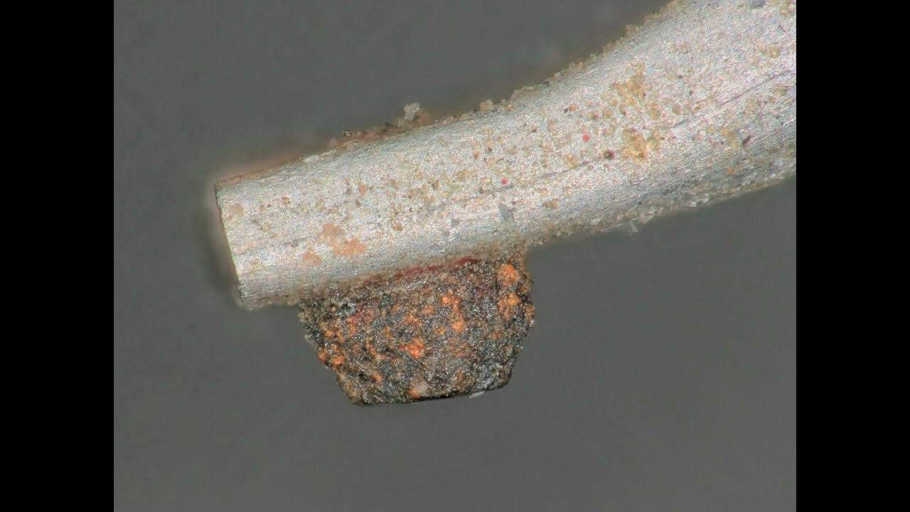

Alessandro Inviato 11 Gennaio 2024 Condividi Inviato 11 Gennaio 2024 @lucaz78 ci sono delle puntine composte da un corpo in cui viene incollata la sola punta di diamante (stilo incollato), e delle puntine dove il diamente e il suo corpo sono un'unica cosa (stilo nudo), può darsi che la sl15 sia del tipo con cuspide di diamente incollato e si sia distaccato, ciao PS: foto ingrandita di uno stilo con distacco del diamante incollato (ruggine a parte solo di esempio) 1 Link al commento https://melius.club/topic/17982-testina-ortofon-sl15-che-non-funziona/page/2/#findComment-1070988 Condividi su altri siti Altre opzioni di condivisione...

Alessandro Inviato 19 Gennaio 2024 Condividi Inviato 19 Gennaio 2024 2 ore fa, KIKO ha scritto: Quella in foto deve aver percorso migliaia di km su disco. In linea di massima il distacco del cuspide di diamante negli stili (incollati) è più probabile che avvenga a seguito di un urto accidentale, comunque si, anche l'nzianetà di servizio potrebbe incidere sullo "scollamento" del diamante, ciao Link al commento https://melius.club/topic/17982-testina-ortofon-sl15-che-non-funziona/page/2/#findComment-1078912 Condividi su altri siti Altre opzioni di condivisione...
