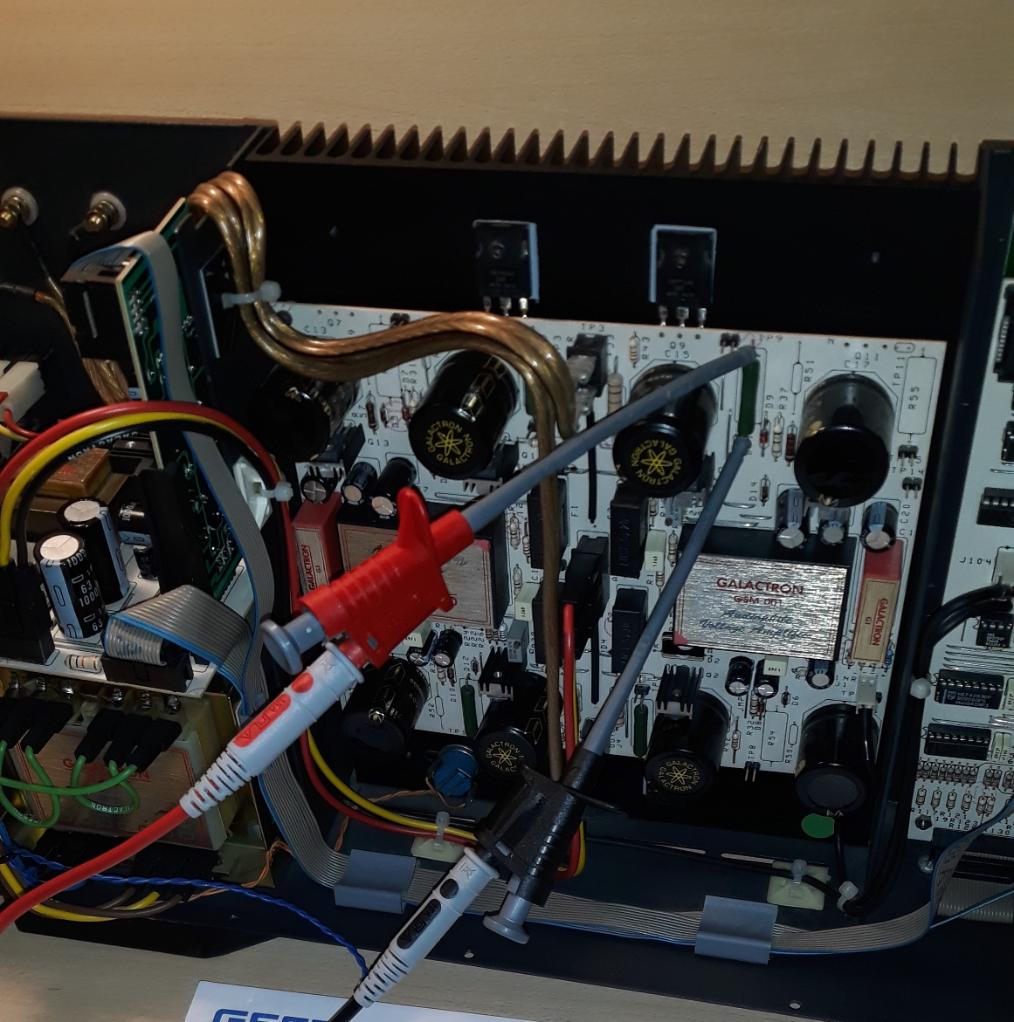

viale249 Inviato 8 Maggio 2021 Condividi Inviato 8 Maggio 2021 Il 7/5/2021 at 10:29, giangi68 ha scritto: banali problemi ai led che riparavo da solo Questo dei led è un difetto ricorrente ma facilmente risolvibile, come hai ben illustrato. Il mio 2060 in quasi cinque lustri di attività non si è mai guastato, presentando solamente due led bruciati: lo scorso anno ho verificato le correnti di polarizzazione ed erano perfettamente inchiodate sul valore nominale. La foto che pubblico, con i punti di misura della corrente di polarizzazione, permette inoltre di osservare una modifica facilmente implementabile riguardante il raddoppio delle capacità di filtro: condensatori aggiuntivi, di valore uguale a quelli originali, possono essere installati nelle posizioni C13, C16, C14, C17 presenti sullo stampato e relative alla versione MK2120, con la quale il modello MK2060 condivide quasi tutto a parte il numero dei dispositivi finali ed il trasformatore di alimentazione. Come da progetto i condensatori, fisicamente installati nelle vicinanze dei finali, sono di fatto tutti in parallelo sui rail di alimentazione: nella mia modifica avevo impiegato gli stessi Kendeil 105°C snap-in impiegati in origine, così da non stravolgere esteticamente il layout della piastra madre, dal momento che si vede dalla finestra anteriore, con l'unica accortezza di verniciare di nero la parte superiore in alluminio dei condensatori aggiunti visto che in quelli montati in fabbrica è coperta dall'adesivo rotondo col logo Galactron. Semplice e pulito ma la modifica richiede una buona manualità in quanto va smontata la piastra madre. Link al commento https://melius.club/topic/1799-parliamo-di-galactron/page/4/#findComment-75137 Condividi su altri siti Altre opzioni di condivisione...
