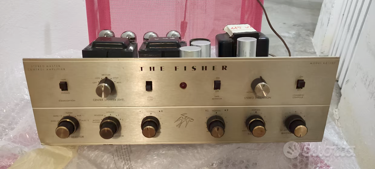

Moe Inviato 10 Gennaio 2024 Condividi Inviato 10 Gennaio 2024 negli ultimi 3 anni ho acquiatato solo il vintage di questa discussione: leak quad fisher dyanco per me l'importante è che sia originale il circuito, che non sia stato manomesso il telaio, che non siano stati fatti buchi ad esempio (come li sistemi poi?)...ma il componente in perdita o esaurito deve essere sostituito, magari con quello più vicino all'originale, altrimenti botti di capodanno e tweeter bruciati (?) - non sono un tecnico ma immagino sia così. I Leak (dolorosamente salutati) ad esempio li portai subito dal tecnico e mi confermò che avevano fatto un bel pastrocchio e infatti spesi per riportarli il più possibile all'origine...Quad e Dyanco hanno fatto velocemente la stessa strada e non me pento, almeno me li posso godere, così come il Fisher (salutato) Certamente il tecnico deve sapere il fatto suo e si fa pagare. 2 Link al commento https://melius.club/topic/18016-vintage-vero-restaurato-o-originale-prezzi-pazzi-per-catorci-marci-e-con-costi-altissimi-di-restauro/#findComment-1069593 Condividi su altri siti Altre opzioni di condivisione...

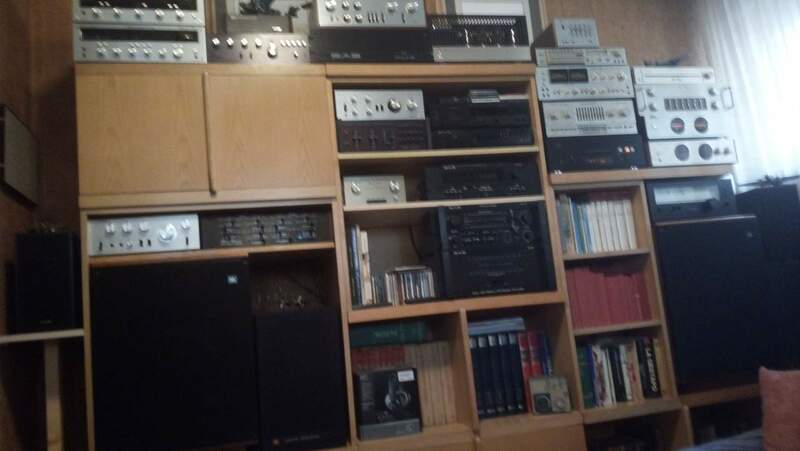

Akla Inviato 10 Gennaio 2024 Condividi Inviato 10 Gennaio 2024 50 anni. Senza restauro e va benissimo. Certo non lo tengo dentro un acquario e la cantina dove si tengono i salami 1 Link al commento https://melius.club/topic/18016-vintage-vero-restaurato-o-originale-prezzi-pazzi-per-catorci-marci-e-con-costi-altissimi-di-restauro/#findComment-1069608 Condividi su altri siti Altre opzioni di condivisione...

Akla Inviato 10 Gennaio 2024 Condividi Inviato 10 Gennaio 2024 2 minuti fa, mattia.ds ha scritto: @Akla 50 anni. Senza restauro e va benissimo. Manca il soggetto... Quello che intravedi in foto e altro. Basta un po' di attenzione e passione . Link al commento https://melius.club/topic/18016-vintage-vero-restaurato-o-originale-prezzi-pazzi-per-catorci-marci-e-con-costi-altissimi-di-restauro/#findComment-1069642 Condividi su altri siti Altre opzioni di condivisione...
