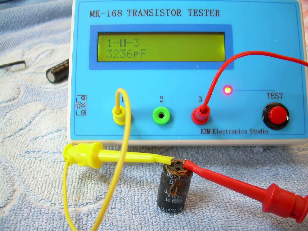

Moderatori BEST-GROOVE Inviato 11 Gennaio 2024 Moderatori Condividi Inviato 11 Gennaio 2024 12 ore fa, oscilloscopio ha scritto: Riccardi ha provato al banco e revisionato diversi miei amplificatori di 40/50 anni ma non ha trovato decadimenti particolari. chissà se secondo lui anche i condensatori inseriti un' elettronica ad avergliela affidata l'avrebbe resa sostenendo che era ok....infatti per funzionare funzionava ma suonava da schifo. Siccome la mentalità dei tecnici e unica e viaggia semplicemente in una sola direzione tendendo a sostituire solamente quello che è guasto in quel preciso istante affidandosi più alle misure che al suono che l'elettronica emette (fatti salvi suoni distorti o gracchianti udibili da chiunque) mi spiace ma sono arrivato al punto che non mi fido più di nessuno se non di me stesso....forse Riccardi che ha riparato cose importanti nell'arco della sua vita si sarà sicuramente fatto l'orecchio su elettroniche identiche riparate nel tempo per come suonano capendo ci fosse stato qualcosa che come suono non convinceva del tutto ma per i riparatori generici non è detto si ritrovino tassativamente nella stessa situazione. Ossia se devono riparare un guasto va benissimo.... ma basta così. Link al commento https://melius.club/topic/18016-vintage-vero-restaurato-o-originale-prezzi-pazzi-per-catorci-marci-e-con-costi-altissimi-di-restauro/page/3/#findComment-1070380 Condividi su altri siti Altre opzioni di condivisione...

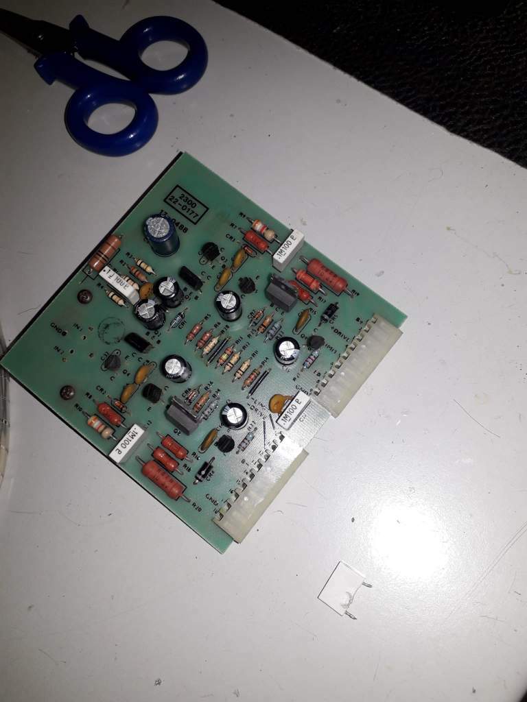

Alessandro Inviato 11 Gennaio 2024 Condividi Inviato 11 Gennaio 2024 1 ora fa, Stel1963 ha scritto: Parliamone in questo tread, se avete foto e esperienze, raccontatele La mia esperienza a riguardo delle mie elettroniche SAE, acquistate da un mio caro amico, e appartenute al suo Papà, sono queste: Il pre 2100 e il finale 2300 furono acquistati nel 1978 e mi è stato detto che nell’arco della loro vita furono fatti controllare un paio di volte, in ogni caso nel 2021 appena li presi li portai a far revisionare. Per quanto riguarda il preamplificatore 2100 fu smontato completamente per accedere alle parti di comando del pannello frontale e furono puliti e disossidati i pulsanti, reostati, potenziometri, slider, poi verificati i contatti e le saldature, oltre ad una pulizia interna complessiva, in ultimo il collaudo con prova e riscontro di tutti gli “input/ingressi” per alcuni giorni prima del ritiro. Per il finale 2300 fu effettuato un controllo completo con le misurazioni dello stadio finale e ripristino delle paste termiche isolanti, controllo delle schede pilota di entrambe i canali e relative misurazioni, sul canale A fu sostituito un componente (vedi angolo destro in basso della foto ) che dalle verifiche fù rlevato che difettava sotto tensione determinando dei disturbi sul canale, furono verificati tutti i contatti, le saldature, e pulito internamente, in ultimo fu collaudato alcuni giorni prima del ritiro. Chi ha operato questi interventi mi restituì le elettroniche confermandomi che internamente i componenti (condensatori etc.) risultavano in ottimo stato e le misurazioni effettuate unitamente ai collaudi erano eccellenti, per questo motivo mi fù solo consigliato di “trattarli bene e godermeli così come erano” poiché erano costruiti con componenti di qualità e che nonostante l'età al momento sarebbe stato eccessivo, quindi non necessario, preoccuparsi per ulteriori interventi manutentivi, ciao 1 Link al commento https://melius.club/topic/18016-vintage-vero-restaurato-o-originale-prezzi-pazzi-per-catorci-marci-e-con-costi-altissimi-di-restauro/page/3/#findComment-1070384 Condividi su altri siti Altre opzioni di condivisione...

Discopersempre2 Inviato 11 Gennaio 2024 Condividi Inviato 11 Gennaio 2024 @BEST-GROOVE Nonostante la mia assoluta ignoranza in questo campo😟, mi par di capire che questo transistor, nonostante fosse "rugginoso", fosse ok al controllo col tester🤔. Link al commento https://melius.club/topic/18016-vintage-vero-restaurato-o-originale-prezzi-pazzi-per-catorci-marci-e-con-costi-altissimi-di-restauro/page/3/#findComment-1070516 Condividi su altri siti Altre opzioni di condivisione...
Alessandro Inviato 11 Gennaio 2024 Condividi Inviato 11 Gennaio 2024 Gli elettrotecnici con esperienza e competenza oggi giorno sono una categoria in estinzione, ma questo riguarda come si sa ormai un po' tutte le professionalità artigiane, fermo resta però che ancora qualcuno molto bravo c’è, ed anche se è comprensibile essere prevenuti, qualificare tutti in maniera preconcetta è stigmatizzare a priori la categoria, piuttosto direi che occorre informarsi sempre di più, e meglio, prima di affidare i nostri oggetti, consapevoli che esistono riparatori di serie a/b/c/ etc. Gli installatori bravi (quelli di serie a) sanno usare tutto, le orecchie per carpire informazioni dal segnale musicale ma sanno anche utilizzare sapientemente tutti gli strumenti (multimetri – oscilloscopi “onde sinusoidali - onde quadrate” – wattmetri) per verificare tramite vari test i gradi di potenza erogata, le distorsioni, la risposta in frequenza, e quant’altro, il tutto con riscontro dei manuali di servizio, e quindi verificare con certezza se un apparecchio suona bene o suona male e di conseguenza se ha la necessità di interventi riparativi, o semplicemente manutentivi (parlo per quello che ho visto fare e per quanto ho potuto acquisire dai miei amici elettrotecnici sia nel car audio che per l'home) ciao Link al commento https://melius.club/topic/18016-vintage-vero-restaurato-o-originale-prezzi-pazzi-per-catorci-marci-e-con-costi-altissimi-di-restauro/page/3/#findComment-1070538 Condividi su altri siti Altre opzioni di condivisione...
