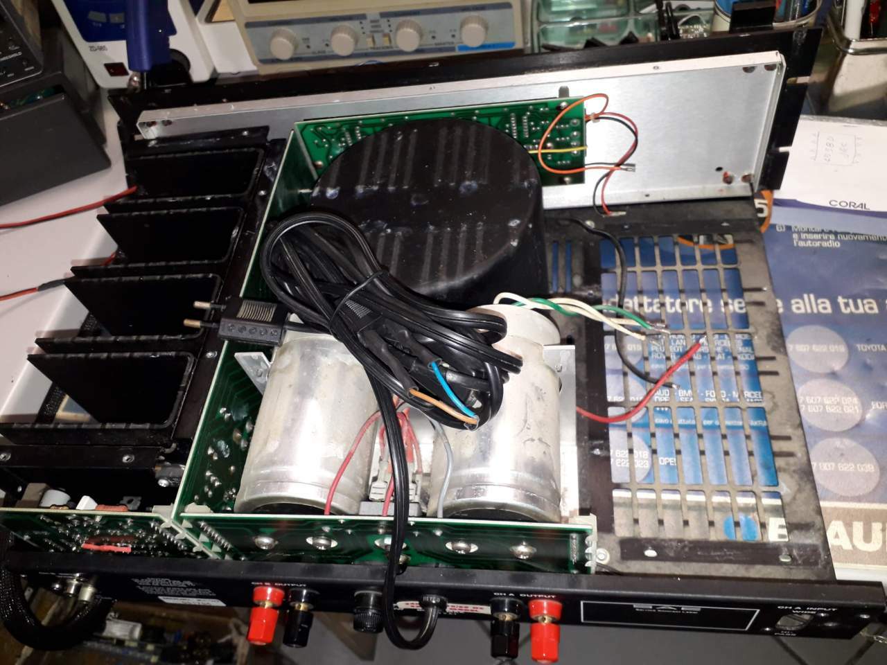

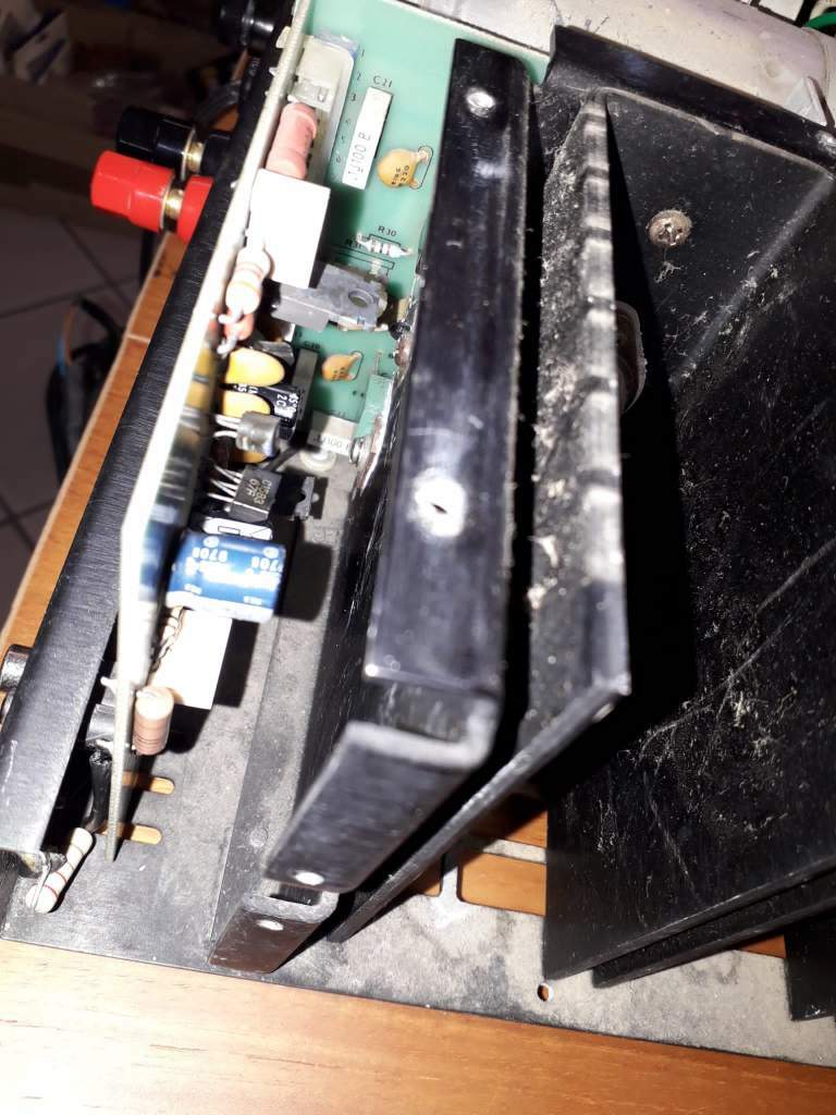

Akla Inviato 11 Gennaio 2024 Condividi Inviato 11 Gennaio 2024 2 ore fa, Alessandro ha scritto: La mia esperienza a riguardo delle mie elettroniche SAE, acquistate da un mio caro amico, e appartenute al suo Papà, sono queste: Il pre 2100 e il finale 2300 furono acquistati nel 1978 e mi è stato detto che nell’arco della loro vita furono fatti controllare un paio di volte, in ogni caso nel 2021 appena li presi li portai a far revisionare. Per quanto riguarda il preamplificatore 2100 fu smontato completamente per accedere alle parti di comando del pannello frontale e furono puliti e disossidati i pulsanti, reostati, potenziometri, slider, poi verificati i contatti e le saldature, oltre ad una pulizia interna complessiva, in ultimo il collaudo con prova e riscontro di tutti gli “input/ingressi” per alcuni giorni prima del ritiro. Per il finale 2300 fu effettuato un controllo completo con le misurazioni dello stadio finale e ripristino delle paste termiche isolanti, controllo delle schede pilota di entrambe i canali e relative misurazioni, sul canale A fu sostituito un componente (vedi angolo destro in basso della foto ) che dalle verifiche fù rlevato che difettava sotto tensione determinando dei disturbi sul canale, furono verificati tutti i contatti, le saldature, e pulito internamente, in ultimo fu collaudato alcuni giorni prima del ritiro. Chi ha operato questi interventi mi restituì le elettroniche confermandomi che internamente i componenti (condensatori etc.) risultavano in ottimo stato e le misurazioni effettuate unitamente ai collaudi erano eccellenti, per questo motivo mi fù solo consigliato di “trattarli bene e godermeli così come erano” poiché erano costruiti con componenti di qualità e che nonostante l'età al momento sarebbe stato eccessivo, quindi non necessario, preoccuparsi per ulteriori interventi manutentivi, ciao e la scheda bus del amplifier log del phase linear 4000 lo dico perche potrei montarlo e smontarlo a occhi chiusi oppure del 2100 Sae Link al commento https://melius.club/topic/18016-vintage-vero-restaurato-o-originale-prezzi-pazzi-per-catorci-marci-e-con-costi-altissimi-di-restauro/page/4/#findComment-1070584 Condividi su altri siti Altre opzioni di condivisione...
Moderatori BEST-GROOVE Inviato 11 Gennaio 2024 Moderatori Condividi Inviato 11 Gennaio 2024 43 minuti fa, Discopersempre2 ha scritto: Nonostante la mia assoluta ignoranza in questo campo😟, mi par di capire che questo transistor, nonostante fosse "rugginoso", fosse ok al controllo col tester🤔. Non è un transistor ma un condensatore ed il valore misurato è 100000 volte inferiore a quanto segnato sul rivestimento. Se consideriamo tanto per fare un esempio una tolleranza indicata sui datasheet di più o meno 50% in un condensatore di 40 e più anni fa (adesso i condensatori commerciali hanno "mediamente" una tolleranza di + o - 20 % ma per alcuni tipi possono arrivare a tolleranze del 1% o anche meno) quel condensatore della foto partendo dai dati segnati all'esterno avrebbe dovuto misurare (330 uF con tolleranza di +o- 50%) un valore contenuto in un range minimo di 165 uF fino a 495 uF mentre questo misurava 100000 volte meno ....un disastro!! Ma se non crea problemi un tecnico anche bravo non lo cambierebbe perché l'elettronica avesse un problema non lo imputerebbe a quel condensatore, infatti quella elettronica per funzionare funzionava, ti ripara il guasto e te ne ritorni a casa si con l'apparecchio funzionante ma con uno o più condensatori andati di gran lunga fuori tolleranza che NON suona affatto come quando l'elettronica era nuova...c'è chi si accontenta, io no di sicuro. 1 1 Link al commento https://melius.club/topic/18016-vintage-vero-restaurato-o-originale-prezzi-pazzi-per-catorci-marci-e-con-costi-altissimi-di-restauro/page/4/#findComment-1070594 Condividi su altri siti Altre opzioni di condivisione...

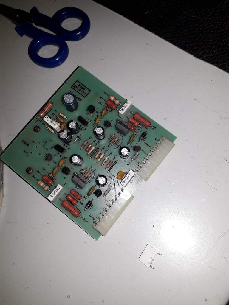

Alessandro Inviato 11 Gennaio 2024 Condividi Inviato 11 Gennaio 2024 1 ora fa, Akla ha scritto: e la scheda bus del amplifier log del phase linear 4000 lo dico perche potrei montarlo e smontarlo a occhi chiusi oppure del 2100 Sae @Akla è la scheda pilota del canale A del finale 2300, ti allego le foto, ciao Link al commento https://melius.club/topic/18016-vintage-vero-restaurato-o-originale-prezzi-pazzi-per-catorci-marci-e-con-costi-altissimi-di-restauro/page/4/#findComment-1070694 Condividi su altri siti Altre opzioni di condivisione...
Akla Inviato 11 Gennaio 2024 Condividi Inviato 11 Gennaio 2024 5 minuti fa, Alessandro ha scritto: @Akla è la scheda pilota del canale A del finale 2300, ti allego le foto, ciao ok controlla i connettori a pettine di solito danno falsi contatti tempo usura umidita ripassa se necessario le saldature Link al commento https://melius.club/topic/18016-vintage-vero-restaurato-o-originale-prezzi-pazzi-per-catorci-marci-e-con-costi-altissimi-di-restauro/page/4/#findComment-1070701 Condividi su altri siti Altre opzioni di condivisione...
