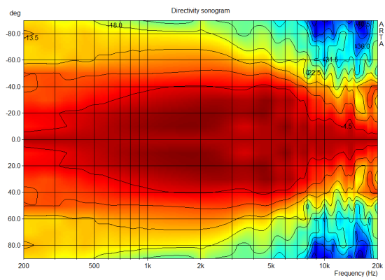

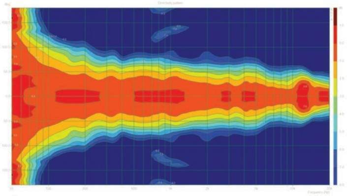

Beaming è il progressivo restringimento della dispersione all'aumentare della frequenza riprodotta.
Il motivo principale per cui le guide d'onda sono state "inventate". Affligge (ammesso che sia un afflizione) in misura minore  o superiore a seconda del disegno i tipi di altoparlanti che ho indicato.
Sonogrammi sotto:
Il primo è un tiipico sonogramma di un altoparlante "affetto" da beaming a partire da circa 6k
Il secondo, è un tipico sonogramma di un altoparlante a direttività costante
