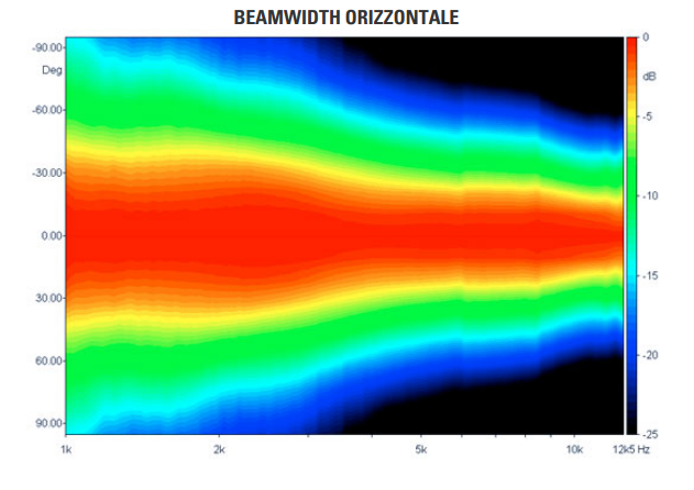

Normalmente si tende ad ovviare a questo "grave problema del beaming !" semplicemente con l'inserimento di un trasduttore ulteriore. Ad esempio nel sonogramma riportato sopra, ho il trasduttore che "beama" a 6k, lo taglio a 5k e metto un tweeter con una dispersione migliore di quella che avevo con l'altro altoparlante a coprire da 5k a 20k  cosi ho dispersione uniforme, non troppo ristretta e su tutta la gamma (e pure controllabile piu o meno a mio piacimento se uso una tromba "tradizionale").

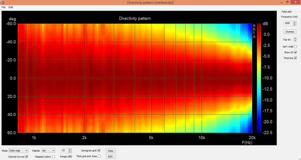

E invece no...e una tipica troma di un sistema a due vie di tipo classico. Lavora da 1k a fine banda con risposta in frequenza entro 30gradi da 1k a 20k entro 3db. Il problema (come dicevo prima facilmente risovibile) e cosa succede alla risposta in frequenza oltre i 30°.
Invece il cannoncino a direttività costante dell'altro sonogramma, per allargargli la dispersione puoi fare solo una cosa: buttarlo e comprarne un altro.
