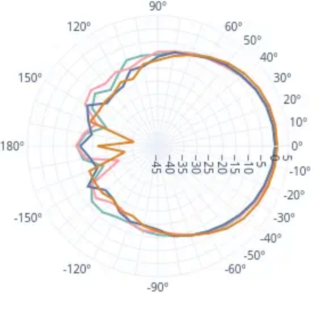

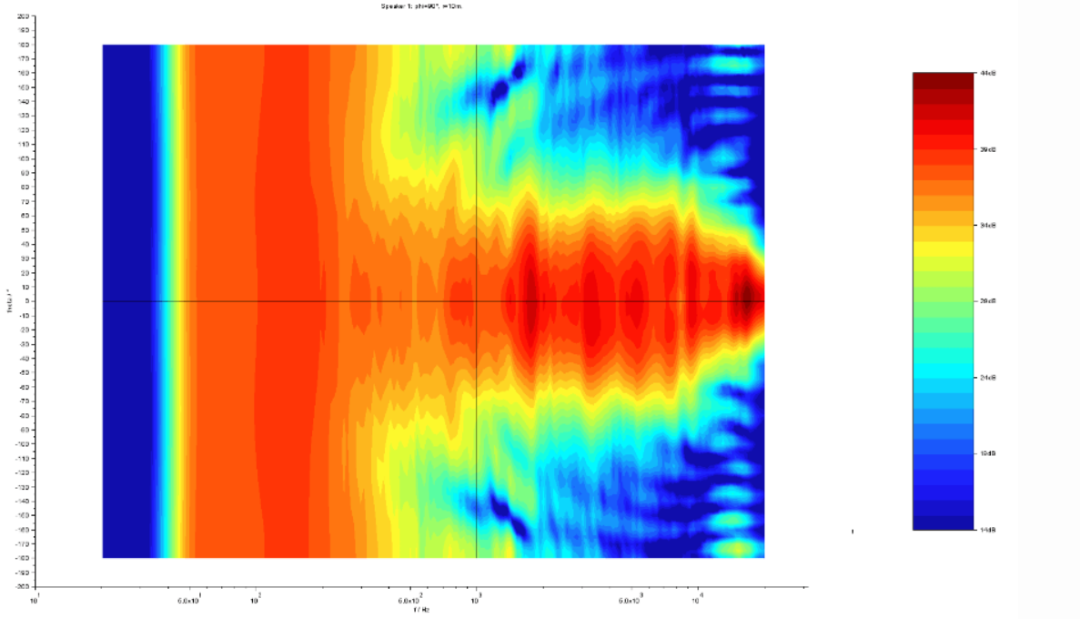

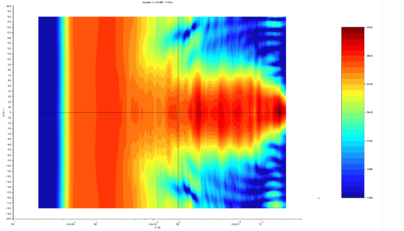

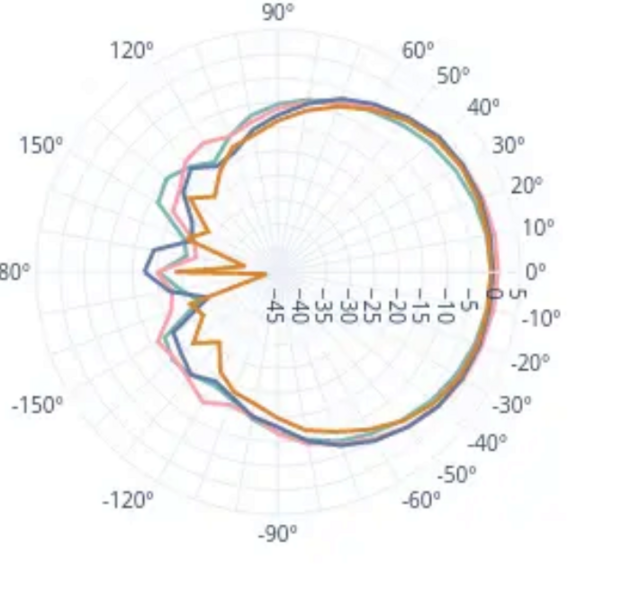

32 minuti fa, Vmorrison ha scritto:
@giaietto qui c’è un bel buco…il famoso esotar per le orecchie delicate di Franco. 👍
Di buchi ce ne sono diversi, diagramma polare frastagliato, ma nella norma per un diffusore a radiazione diretta.
Comunque sempre meglio di un laser secondo me...
https://melius.club/topic/18017-parliamo-un-po-di-dispersione-e-direttivit%C3%A0/page/5/#findComment-1069883
Io ho tagliato la testa al toro con le MBL omnidirezionali, ma ammetto di non aver mai sentito delle trombe o guide d'onda messe a punto in maniera accurata.
Scarsissima efficienza, richiedono badilate di watt, ma in compenso sono "addictive" come suono, anche se forse un po' finto. Almeno per me e le mie orecchie, ma quelle tengo, per cui va bene così.
Leggo però con interesse questa discussione perché la trovo molto sensata, soprattutto se rapportata alla vita di tutti i giorni e agli ambienti domestici.
Con le MBL per esempio trovo appagante il suono anche quando gironzolo oppure sono a fare altre cose rispetto allo stare in poltrona concentrato all'ascolto, cosa che con diffusori tradizionali non succedeva.
https://melius.club/topic/18017-parliamo-un-po-di-dispersione-e-direttivit%C3%A0/page/5/#findComment-1069886
2 minuti fa, giaietto ha scritto:
Mi pare un ottima prestazione.
No perché non c'entra quanto va larga ma quanto sballa. E questa sballa  a quella frequenza, poi sballa a 1300 hz che e' peggio, piena gamma media, e da 8000 hz precipita. La dispersione deve essere la più costante possibile.
https://melius.club/topic/18017-parliamo-un-po-di-dispersione-e-direttivit%C3%A0/page/5/#findComment-1069900

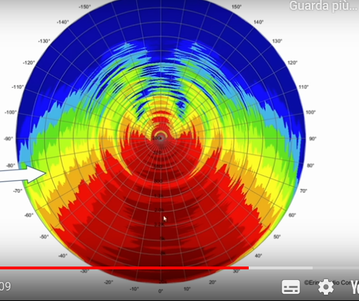

2 ore fa, giaietto ha scritto:
@Bunker arriva pure a 60/70 gradi. Mi pare un ottima prestazione.
60-70 significa 120-140°, non e che più è ampia e meglio è, non sempre.
Vuol dire che se non tratti la prima riflessione hai un problema. La dispersione ideale e sui 90° sull'asse orizzontale.
Poi come dice Grisulea e importante quanto e regolare il bordo delle zone colorate (per capirci).
Roy Allison costruì dei diffusori che erano omnidirezionali (le One e le Two) ma che erano studiati in modo che la prima riflessione avveniva a pochi centimetri dai trasduttori. I diffusori erano a base triangolare con due facce su cui erano sistemati gli altoparlanti e una addossata alla parete. Il medio e il tweeter avevano la sospensione e la cupola disegnate in modo da avere una dispersione di circa 180°, di conseguenza irradiavano anche verso il muro adiacente e la prima riflessione (la piu vicina e dunque quella preponderante) era temporalmente coerente con il resto dell'emissione. Stessa cosa sia pure con diffusori di tipo totalmente diverso fece Paul Klipsch con le Klipschorn.
Le Allison Three poi erano sempre a base triangolare ma da posizionare ad angolo, dunque concettualmente identici alle Klipschorn. Non erano a tromba, ma anche le Three erano progettate per una dispersione controllata e posizionamento ad angolo. Non a caso le K-Horn (ne in generale i diffusori a tromba) ne le Allison andavano/vanno inserite in ambienti molto trattati. Dove avviene la prima riflessione è importante sia ai fini della risposta (pensiamo al "Wall dip") ma anche perché se la prima riflessione è controllata/voluta contribuisce al soundstage, mentre se è casuale e caotica lo peggiora. Se viene soppressa con pannelli assorbenti perché caotica, per forza di cose non può aiutare niente, perché non c'è più.
A questo (e altro) credo si riferisse @ilmisuratore a pagina 1 quando parlava di analisi del campo riflesso.

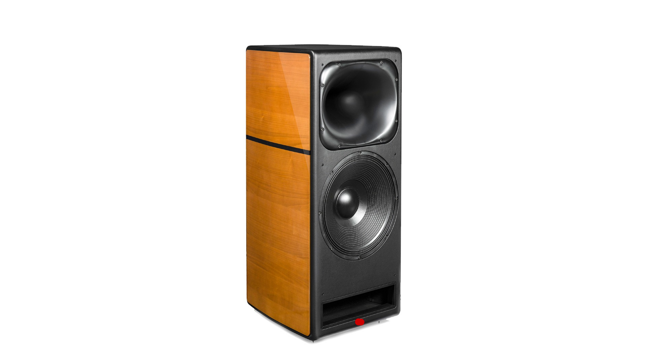

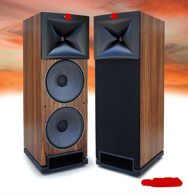

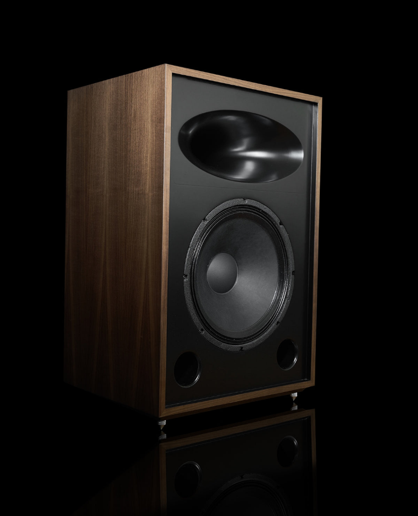

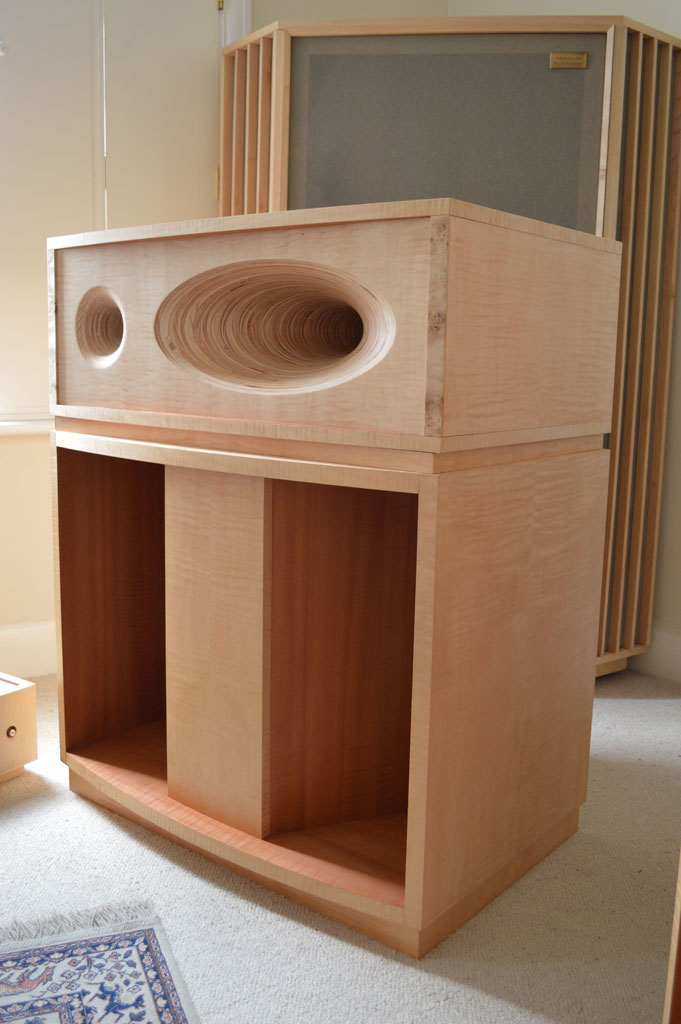

Preferisco postare delle foto, senza indicare i marchi, anche perche finche si parla di singoli trasduttori OK, in quanto come scritto da @maxgazebo possono anche andare bene per altri usi, mentre indicare marca e modello di un diffusore che usa componenti del genere in diffusori hi-end preferirei evitarlo, anche perche uno di questi è progettato in Italia.
Questi che ho postato sono diffusori di prezzo variabile tra i 10 e i 35k Euro, ma ce ne sono di tutti i prezzi che usano componenti del genere o comunque ispirati a tale concetto di restringere la dispersione dei medioalti oltre il ragionevole.
Vista la popolarita di soluzioni di questo tipo in questo momento storico, esistono in commercio anche delle guide d'onda "universali" da applicare a mid e tweeter a cupola (stendiamo un velo pietoso su cio che questo comporta...), in forza del criterio che essendo il caricamento molto basso non ci sono grossi problemi ad applicarli anche a componenti che non siano drivers a compressione. Come se il caricamento fosse l'unico parametro da tenere presente...
In altri casi sono presenti anche in piccoli monitors/diffusori il piu delle volte realizzate in fase di stampaggio del frontale del diffusore. Praticamente c'è ne per tutti gusti e tutte le tasche...
E' da notare (come dicevo in altro post) che la tentazione di optare per un due vie sia difficile da resistere, come si evidenzia dalle foto postate. Con l'unica eccezione di quella con il basso caricato che, pur nella scelta dei componenti a mio modesto parere discutibile, denota almeno conoscenza delle ulteriori problematiche che comporta l'utilizzo di componenti del genere per una gamma che va da ben meno di 1K fino all'estremo superiore.
