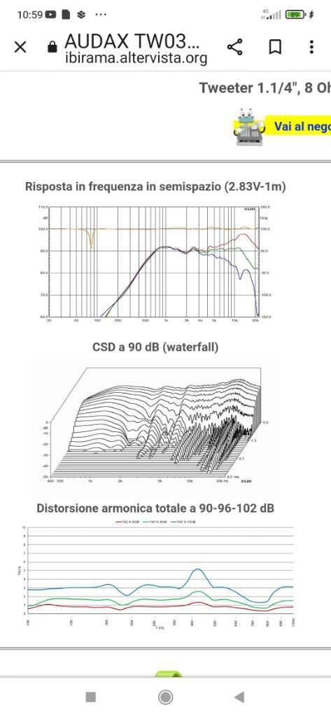

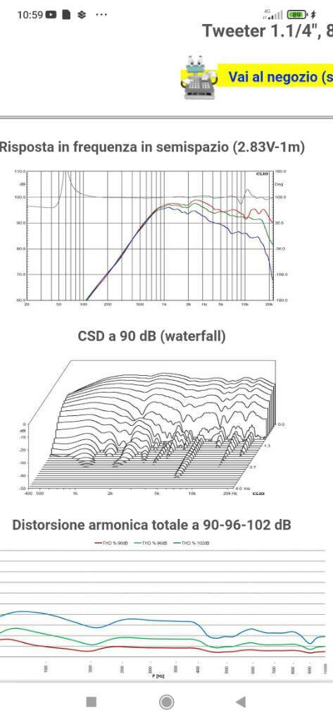

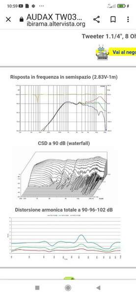

12 minuti fa, Dufay ha scritto:
Allora per far capire cosa fa una guida d'onda che sarebbe un coso di plastica o di altro materiale davanti a un Tweeter
Secondo te, osservando le misure dell'uno e dell'altro, quale ritieni piu performante ?

6 minuti fa, Vmorrison ha scritto:
Meglio il secondo…ma dei singoli trasduttori non ci facciamo..
Guarda meglio..
Si possono trarre indicazioni interessanti .
Ad esempio il tweeter con guida d'onda comincia a calare fuori asse molto prima.
Guarda meglio, il tw senza guida in asse spara sopra i 10 khz, è piatto a 30 gradi  ed a 60 scende, non c'è nessuna coerenza. Certo che la guida scende prima ma è quello che deve fare altrimenti che guida è. Noti che il picco non c'è, che in asse è nettamente più lineare, che a 30 gradi la rif è ampiamente vicina a quella in asse perché questo deve fare la guida ed infatti lo fa e solo ad angolo elevato comincia a scendere, come probabilmente è bene succeda. Se poi gurdi la waterfall non c'è paragone, la guida si mangia il tw che infatti ballonzola a tutto spiano dove c'è la risonanza oltre i 10khz. Non entro nel merito di cosa uno possa preferire ma in questa partita guida/tw 2 a 0
Del resto hai preso un esempio poco calzante, quel tw infatti se non con la guida che quasi si salva, da solo non è adatto ad emettere sopra i circa 5000 hz e tirato per il collo al massimo a 8000.

42 minuti fa, Dufay ha scritto:
Guarda meglio..
Sarà più direttivo ma l’andamento è più coerente. La coerenza è più importante della quantità di dispersione
