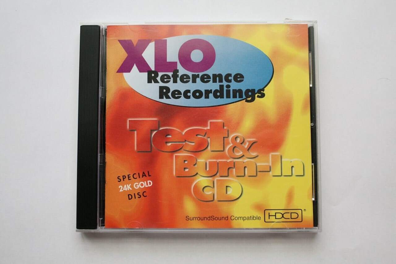

Disco Test Xlo Reference Recordings

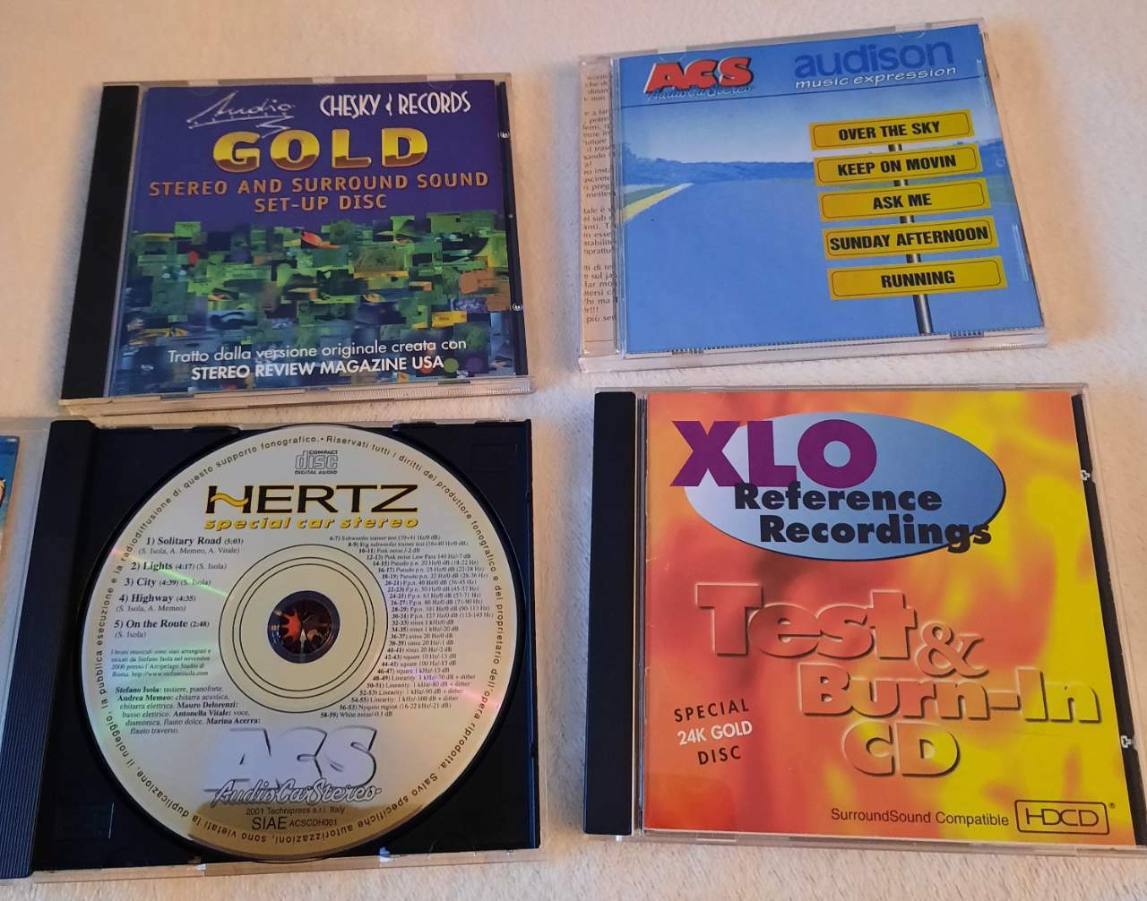

Le tracce 2 e 10 e 3 e 11 del disco XLO, usate bene, sono di grandissimo aiuto per mettere a punto la scena sonora. Con un minimo di esperienza, potrebbero essere più che sufficienti per settare l'intero impianto senza aver bisogno di altro.

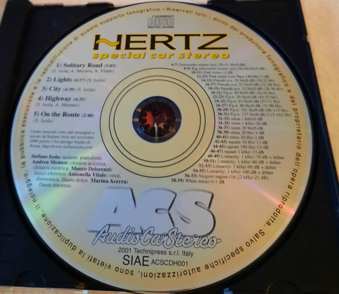

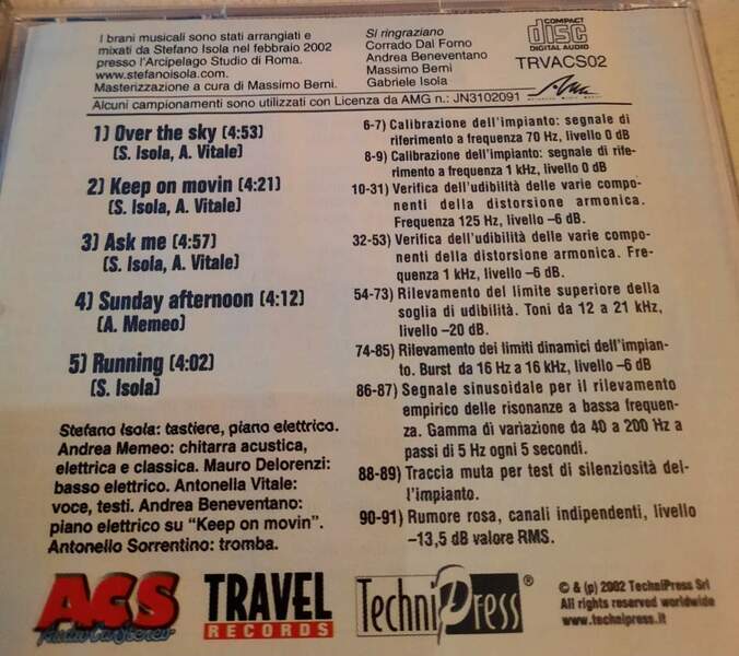

Di dischi test ne possiedo una certa quantità, ma alla fine uso principalmente i quattro della foto.

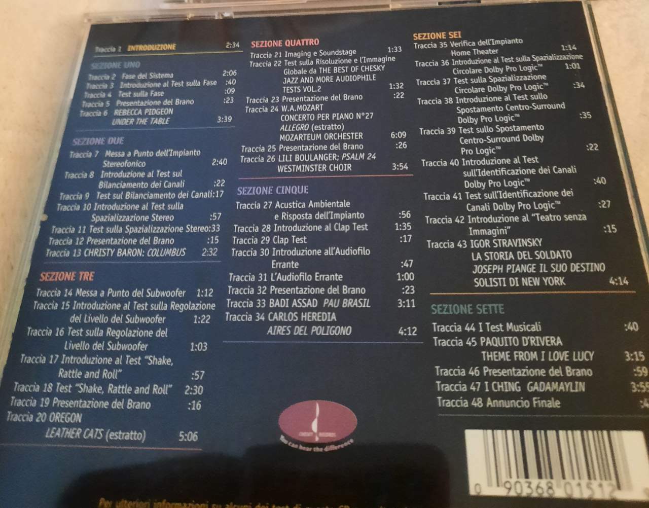

Un'altra traccia molto valida per la messa a punto dell'immagine, che usa dei segnali al posto della voce/musica, è contenuta nel disco Chesky Records.
Simpatica ed istruttiva, inoltre, la traccia 31 denominata "L'audiofilo errante"...
