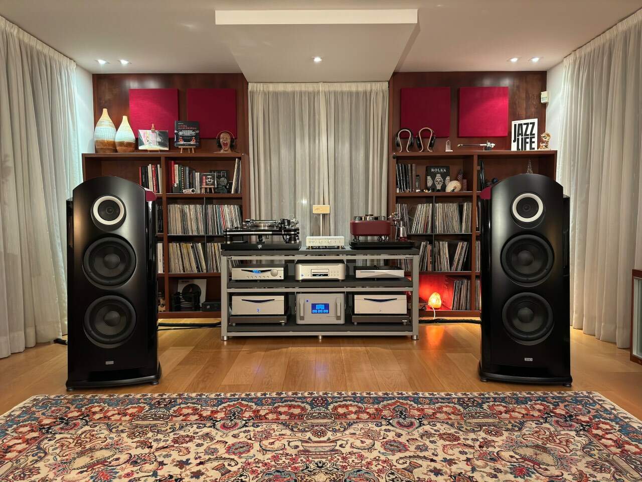

5 ore fa, luigi61 ha scritto:
Nei giorni scorsi ho voluto provare la bi-amplificazione orizzontale sulle mie TAD R1.

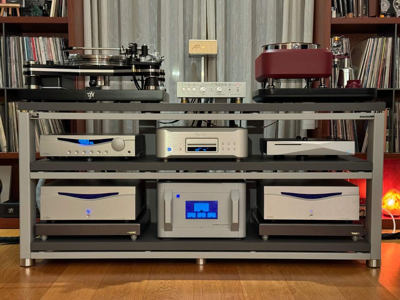

Grazie per i suggerimenti.
Per il momento, ho intenzione di godermi questo importante step, che mi sta dando enormi soddisfazioni.
Ho privilegiato la bi-amplificazione passiva orizzontale con due ampli identici per rendere completamente indipendenti le due sezioni di crossover, ciascuna alimentata da un ampli di potenza adeguata. Questo porta ad una scioltezza e fluidità di emissione notevole e sopratutto restituisce una quantità di informazioni intelligibili, che prima sembravano nascoste, in modo naturale, senza fatica d'ascolto, invitando ad alzare il volume: bellissima sensazione!
Con questa configurazione, con gli ampli perfettamente uguali, i diffusori continuano a lavorare con i tagli di crossover di progetto. Sono consapevole che un crossover esterno potrebbe fornire ulteriori possibilità di personalizzazione e maggiore flessibilità nella taratura fine delle vie. Cercherò di approfondire quali possano essere i reali vantaggi, anche se  tendo a privilegiare le configurazioni più semplici possibili.
