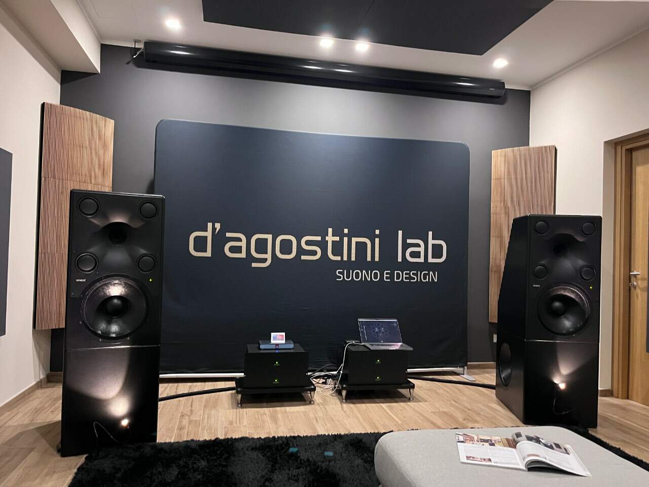

@luigi61 bellissimo impianto, il prossimo up grade che potrei consigliarti è l'utilizzo di crossover attivo eliminando quello passivo (che potrai sempre ripristinare quando vuoi), avrai una possibilità di controllo infinita e dinamica pazzesca.
complimenti comunque
Temo non sia una cosa proprio banale, ci vogliono competenze di un certo livello per impostare tutti i tagli, pendenze, ritardi, ecc. e ripristinare gli eventuali aggiustamenti che il xover passivo probabilmente applicava.
@mla non è banale ma neanche così complicato come potrebbe sembrare, certo un pò di competenza ci vuole; con un impianto ad altissimi livelli il fine tuning è fondamentale e forse la cosa più divertente.
più tardi spero di riuscire ad effettuare un ascolto delle GENELEC 8381A; amplificazioni dedicate per un totale di 6KW di potenza.
vado a pettinarmi:classic_biggrin:
Concordo in toto, serve anche un microfono e un software adatto, è un attimo a impostare male dei parametri e si rischia di entrare in un tunnel infinito di ritocchi qua e la.
Comunque un gran bel sentire.. possobilità infinite per mettere a punto l’impianto.. peccato per un front end non all’altezza secondo me… penso anche che non ci sia bisogno di arrivare a quelle cifre, mi sto sempre più convincendo che  il futuro, haimè, è sui prodotti pro
