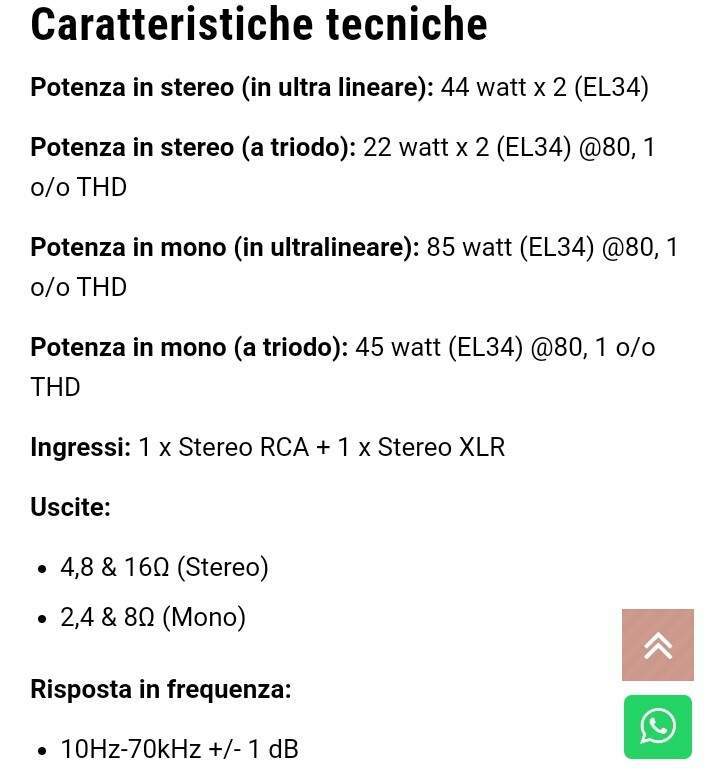

Una domanda agli esperti. Avrei la possibilità di provare ed acquistare un finale valvolare Primaluna da un conoscente.
In un primo momento ho risposto "no grazie", poi ripensandoci mi è venuto in mente di fare una prova, utilizzandolo per il medio alto e lasciando gli attuali finali a ponte a gestire la gamma bassa.
Ovviamente i diffusori sono previsti per il bi-wiring
-Ho due uscite pre out (che dovrei condividere con i sub tramite sdoppiatore) ovviamente settabili come "mono" o L/R di cui posso regolare il livello di uscita da 0,2Vrms a 4Vrms.
-Il Primaluna piloterebbe i pannelli elettrostatici (400hz-20Khz)
Al di là degli aspetti qualitativi dell'eventuale soluzione, tecnicamente è fattibile? A quali ed eventuali problemi potrei andare incontro?
1 minuto fa, mla ha scritto:
@gianventu
Dato che il finale Primaluna dovrebbe avere 100Kohm di impedenza di ingresso, cioè bella alta, non dovresti avere problema, specialmente se anche il sub ce l'ha alta.
Quindi, secondo te, a quanto dovrei settarlo il livello di uscita? Di default sui Devialet è impostato a 2Vrms.

La cosa sembrerebbe fattibile, lascerei l'uscita a 2 Vrms.
