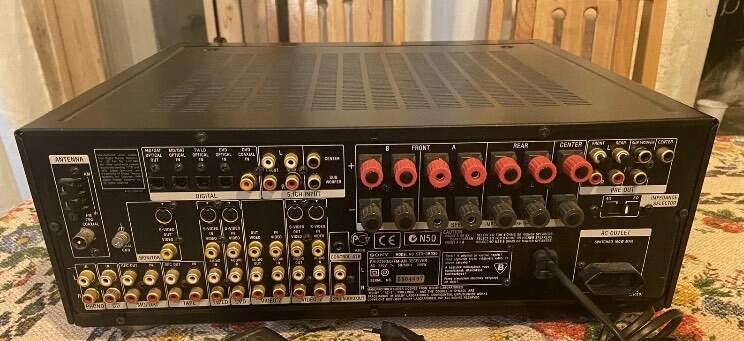

nuvola74 Inviato 14 Gennaio 2024 Condividi Inviato 14 Gennaio 2024 Buongiorno a tutti compagni del forum,domani mi arriverà un equalizzatore (Sansui se 8x,non me lo sono fatto sfuggire principalmente perché è stupendo 😁)e vorrei collegarlo al mio impianto in modo da poterlo usare o non usare sempre,semplicemente collegandolo come sempre attraverso il classico tape monitor.Ma in questo caso il mio pre,o meglio quello che uso attualmente come pre,(Sony str db930,ampli che uso come pre grazie alle uscite out)non ha tape monitor pur avendo rec out e in.Sono costretto per forza a inserire l’equazione tra sorgente e pre?Possibile che non si può monitorare attraverso il pre?Dietro al pre ho anche rec out e in Mid dati ma non so cosa sarebbero….Vorrei collegare l’equazione in maniera che posso escluderlo.Allego le foto del pre qualcuno sicuramente potrà aiutarmi grazie. Link al commento https://melius.club/topic/18078-collegamento-equalizzazione-su-pre-senza-tape-monitor/ Condividi su altri siti Altre opzioni di condivisione...
redpepper Inviato 15 Gennaio 2024 Condividi Inviato 15 Gennaio 2024 Se lo usi come pre metti l'equalizzatore tra pre e finale non vedo altre possibilità se manca del tape monitor. Link al commento https://melius.club/topic/18078-collegamento-equalizzazione-su-pre-senza-tape-monitor/#findComment-1074886 Condividi su altri siti Altre opzioni di condivisione...
Paolo 62 Inviato 15 Gennaio 2024 Condividi Inviato 15 Gennaio 2024 Se l'uscita del pre è a livello linea standard non ci saranno problemi. Ma se fosse a livello più alto non ci sarà il rischio di saturare l'equalizzatore? Link al commento https://melius.club/topic/18078-collegamento-equalizzazione-su-pre-senza-tape-monitor/#findComment-1074895 Condividi su altri siti Altre opzioni di condivisione...
redpepper Inviato 15 Gennaio 2024 Condividi Inviato 15 Gennaio 2024 40 minuti fa, Paolo 62 ha scritto: Se l'uscita del pre è a livello linea standard non ci saranno problemi. Ma se fosse a livello più alto non ci sarà il rischio di saturare l'equalizzatore? Dipende dalla sensibilità del finale se gli serve 1 Volt per dare la massima potenza oltre a questo livello non si può andare anche senza equalizzatore. Link al commento https://melius.club/topic/18078-collegamento-equalizzazione-su-pre-senza-tape-monitor/#findComment-1074939 Condividi su altri siti Altre opzioni di condivisione...
