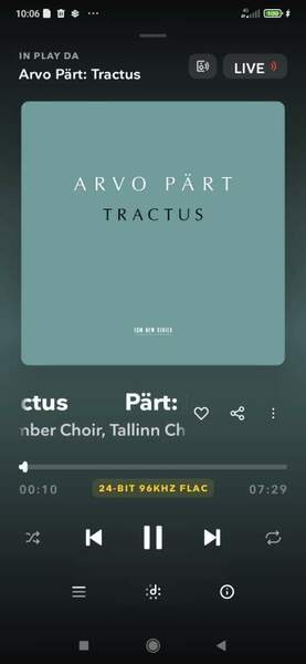

ECM è presente in streaming anche con 24 bit 96 kHz ed è una goduria.
