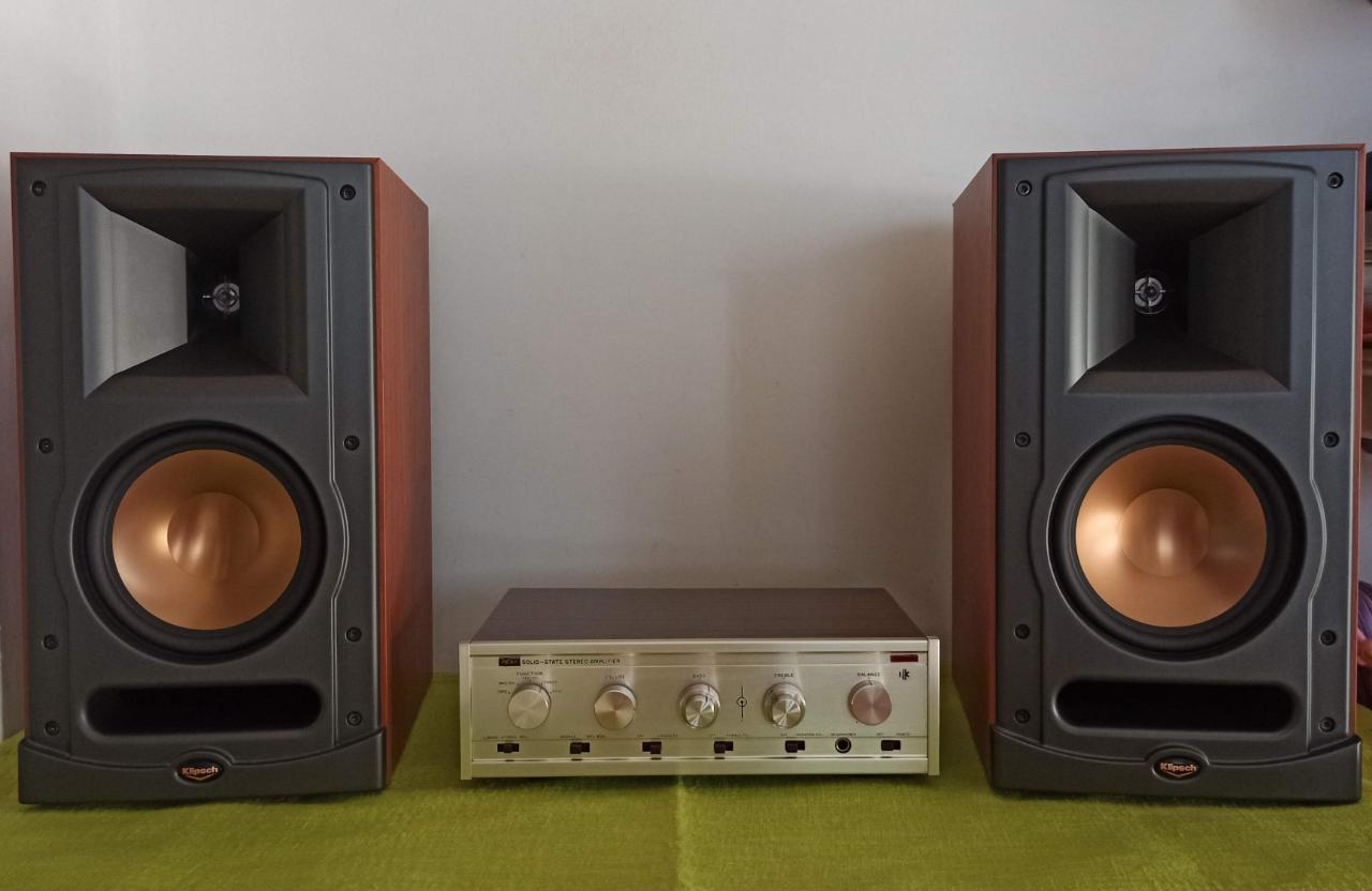

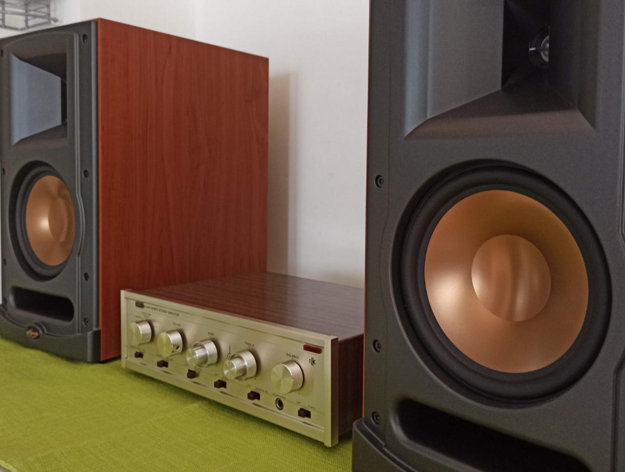

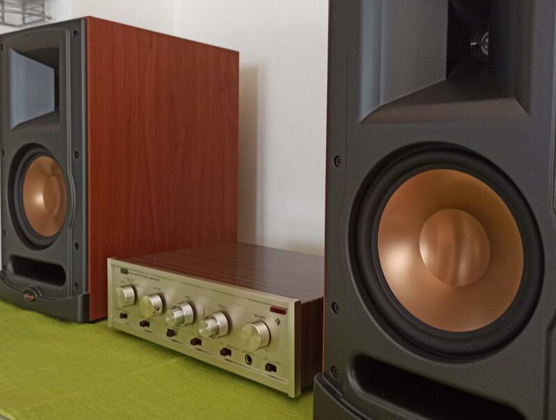

oscilloscopio Inviato 29 Giugno 2021 Condividi Inviato 29 Giugno 2021 @Oste onesto Bello l'impiantino...👍 1 Link al commento https://melius.club/topic/1813-aiuto-per-nikko-trm-40-da-resuscitare/page/2/#findComment-135839 Condividi su altri siti Altre opzioni di condivisione...
Oste onesto Inviato 30 Giugno 2021 Autore Condividi Inviato 30 Giugno 2021 Eccolo risuscitato! 2 Link al commento https://melius.club/topic/1813-aiuto-per-nikko-trm-40-da-resuscitare/page/2/#findComment-136111 Condividi su altri siti Altre opzioni di condivisione...
Oste onesto Inviato 30 Giugno 2021 Autore Condividi Inviato 30 Giugno 2021 Alla fine aveva solo i potenziometri sporchi e quello del balance da sostituire...suona molto bene e senza uhm e ronzii. Sono contento di averlo rimesso in uso (con un Chromecast audio e le RB 61). Link al commento https://melius.club/topic/1813-aiuto-per-nikko-trm-40-da-resuscitare/page/2/#findComment-136434 Condividi su altri siti Altre opzioni di condivisione...
