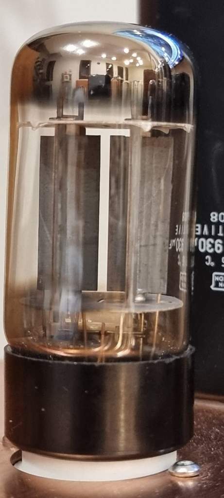

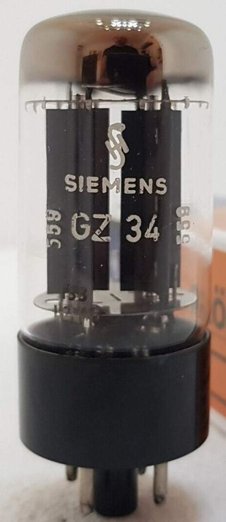

ora con una GZ34 Siemens
Marchiata Siemens, ma sicuramente non prodotta da Siemens Monaco (mai prodotta nessuna GZ34), potrebbe essere di produzione del Gruppo Philips (molto probabile), se posti una foto o controlli da solo la presenza di codici impressi sul vetro potresti leggere dato che non è una metal base (si vede dalla foto pubblicata):
- "f3_ X__" prodotte nello stabilimento olandese di Philips a Sittard alla fine anni 50 (hanno doppio D getter)
- "f3_ L__" prodotte nello stabilimento Philips di Bruxelles a inizi 60 (hanno il doppio D getter)
- "f3_ B__" prodotte nello stabilimento Mullard di Blackburn per oltre 20 anni (hanno i  getter rotondi)
oppure potrebbero essere state prodotte da altri costruttori minori
Ho una f32 X9G e una f33 L1K, ma ho fatto solo una prova con un ARC Ref e non ho maturato confronti in condizioni controllate significative, ovvero identificando con certezza le alternative e misurando con il tube tester le valvole confrontate.
Ti posto una foto di una GZ34 marchiata Siemens, ma di produzione Philips Bruxelles con codice f33 L2H1 (agosto 1962)

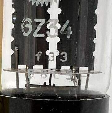

Dalla foto non mi è possibile individuare esattamente il produttore/stabilimento/versione, ti posto una foto con un codice di una GZ34 prodotta da Mullard Blackburn, escluderei dalla foto se non erro le produzioni Sittard e Bruxelles che possiedo, dove è ben visibile il codice f33 B8L3, prova a verificare con una lente se c'è rimasta traccia di un codice f3_ B___ sulla tua GZ34.
Se riesci ad avere una metal base GZ34 dovresti avere una delle due più quotate storiche, sono le prime prodotte da Philips ad Eindhoven negli anni 50, ci sono solo due possibili codici diversi:
- rs_ 5__ (le prime prodotte)
- tv_ 5__ (le ultime prodotte)
Il consiglio è di verificare bene le misure con tube tester (consiglio valido sempre NB) perché le GZ34 metal base hanno raggiunto quotazioni molto alte e molti purtroppo propongono valvole molto o veramente molto sfruttate con emissioni ben lontano dalla specifica
