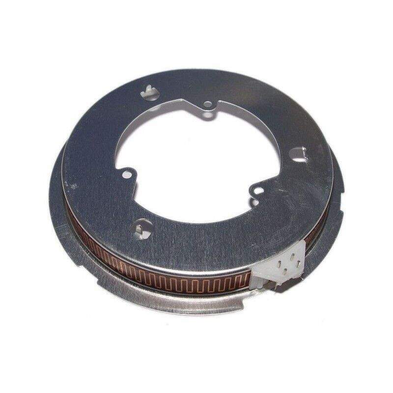

Alessandro Inviato 19 Gennaio 2024 Condividi Inviato 19 Gennaio 2024 A proposito del motore ti allego una foto del gruppo rilevatore bobina, dovresti controllare che su tutto il perimetro esterno non ci siano ossidazioni, questo ad esempio potrebbe essere uno dei "possibili" problemi che va ad incidere sul funzionamento generando disfunzioni +/- gravi sulla corretta sincronia dei giri motore, ciao Link al commento https://melius.club/topic/18156-technics-sl-3310-problema/#findComment-1078765 Condividi su altri siti Altre opzioni di condivisione...
DigiBric Inviato 19 Gennaio 2024 Autore Condividi Inviato 19 Gennaio 2024 4 ore fa, corrado ha scritto: Magari qualche transistor ha delle derive, se son pochi e facilmente reperibili hai pensato sostituirli? Sono solo 2, mi devono arrivare la prossima settimana. 3 ore fa, Alessandro ha scritto: A proposito del motore ti allego una foto del gruppo rilevatore bobina, dovresti controllare che su tutto il perimetro esterno non ci siano ossidazioni, questo ad esempio potrebbe essere uno dei "possibili" problemi che va ad incidere sul funzionamento generando disfunzioni +/- gravi sulla corretta sincronia dei giri motore, ciao Controllerò e poi faccio sapere, grazie. Link al commento https://melius.club/topic/18156-technics-sl-3310-problema/#findComment-1078958 Condividi su altri siti Altre opzioni di condivisione...

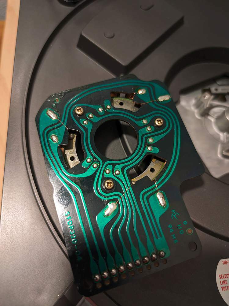

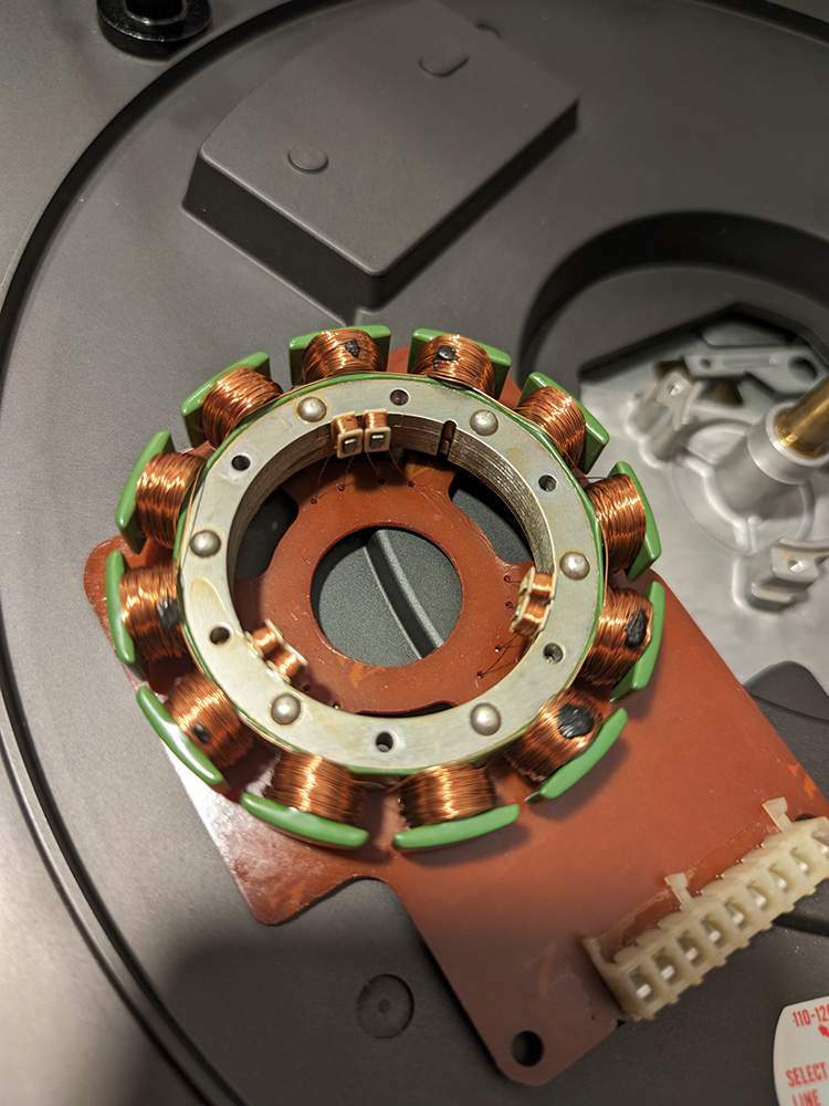

DigiBric Inviato 19 Gennaio 2024 Autore Condividi Inviato 19 Gennaio 2024 4 ore fa, Alessandro ha scritto: A proposito del motore ti allego una foto del gruppo rilevatore bobina, dovresti controllare che su tutto il perimetro esterno non ci siano ossidazioni, questo ad esempio potrebbe essere uno dei "possibili" problemi che va ad incidere sul funzionamento generando disfunzioni +/- gravi sulla corretta sincronia dei giri motore, ciao Quel componente che mi hai mostrato non c'è, lascio le foto di come è fatto il mio. Link al commento https://melius.club/topic/18156-technics-sl-3310-problema/#findComment-1078991 Condividi su altri siti Altre opzioni di condivisione...

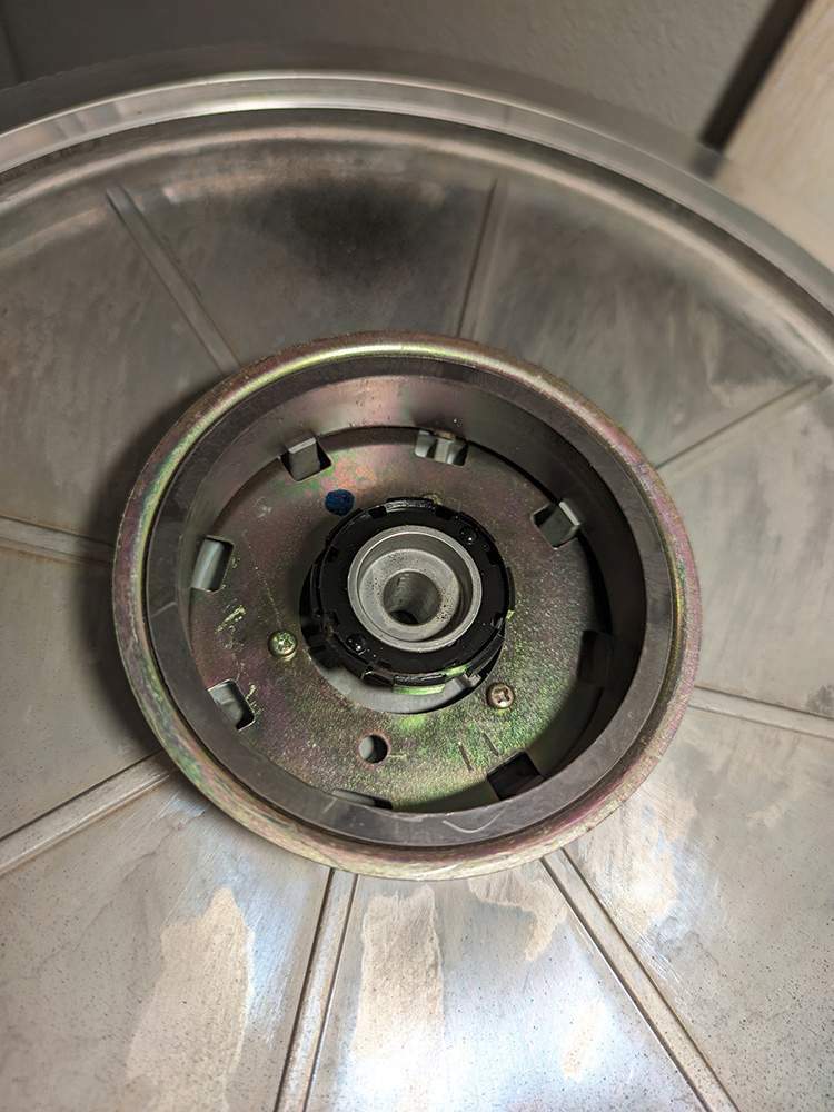

Alessandro Inviato 19 Gennaio 2024 Condividi Inviato 19 Gennaio 2024 @DigiBric sul 3310 probabilmente il gruppo rilevatore bobina è incorporato al piatto smontabile tramite le tre viti (terza foto), se le foto sono del tuo giradischi noto tuttavia sugli avvolgimenti delle bobine in rame delle tracce nere, da indagare bene di che cosa si tratta, e le eventuali cause, ciao Link al commento https://melius.club/topic/18156-technics-sl-3310-problema/#findComment-1079008 Condividi su altri siti Altre opzioni di condivisione...
long playing Inviato 19 Gennaio 2024 Condividi Inviato 19 Gennaio 2024 @Alessandro 9 minuti fa, Alessandro ha scritto: se le foto sono del tuo giradischi noto tuttavia sugli avvolgimenti delle bobine in rame delle tracce nere, da indagare bene di che cosa si tratta, Si vero , anche io noto tracce nere non normali , probabili bruciature/sfiammate/ossidazioni. Link al commento https://melius.club/topic/18156-technics-sl-3310-problema/#findComment-1079017 Condividi su altri siti Altre opzioni di condivisione...
DigiBric Inviato 19 Gennaio 2024 Autore Condividi Inviato 19 Gennaio 2024 Adesso, Alessandro ha scritto: @DigiBric sul 3310 probabilmente il gruppo rilevatore bobina è incorporato al piatto smontabile tramite le tre viti (terza foto), se le foto sono del tuo giradischi noto tuttavia sugli avvolgimenti delle bobine in rame delle tracce nere, da indagare bene di che cosa si tratta, e le eventuali cause, ciao 10 minuti fa, long playing ha scritto: @Alessandro Si vero , anche io noto tracce nere non normali , probabili bruciature/sfiammate/ossidazioni. le foto sono mie, le tracce nere le ho gia ripulite, erano tipo residui di gomma sciolti, sono venuti via facilmente erano morbide, la parte sotto al piatto è tutta li, non c'è altro, anche a svitare le tre viti sotto non c'è niente. Link al commento https://melius.club/topic/18156-technics-sl-3310-problema/#findComment-1079024 Condividi su altri siti Altre opzioni di condivisione...
Alessandro Inviato 19 Gennaio 2024 Condividi Inviato 19 Gennaio 2024 10 minuti fa, long playing ha scritto: Si vero , anche io noto tracce nere non normali , probabili bruciature/sfiammate/ossidazioni. Questa potrebbe essere la vera causa, se trattasi di ossidazione prova a rimuoverle con dello spray antiossidante, ma se i filamenti delle bobine hanno delle interruzioni per delle strinate avrai bisogno di uno statore nuovo di ricambio, ciao Link al commento https://melius.club/topic/18156-technics-sl-3310-problema/#findComment-1079026 Condividi su altri siti Altre opzioni di condivisione...
