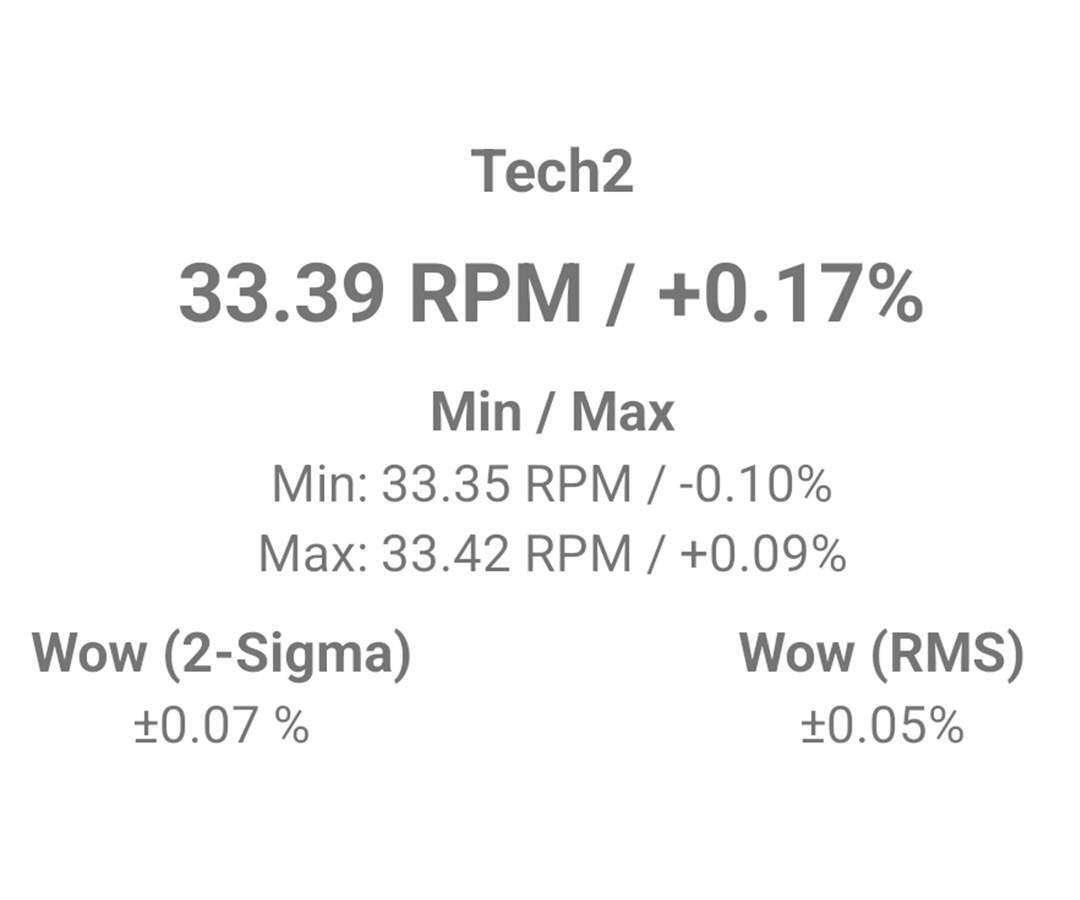

DigiBric Inviato 19 Gennaio 2024 Autore Condividi Inviato 19 Gennaio 2024 1 ora fa, Alessandro ha scritto: figurati siamo qui per passione comune, spero che con la sostituzione dei due transistrors tu riesca a risolvere questo problema, ma se malauguratamente tu non risolvessi, l'unica strada e procedere (se sei in grado di farlo, io ad esempio no ma l'ho visto fare su un 1200) tramite il manuale di servizio e lo schematic andare alla sezione "turnatable roteate abnormaly" e procedere con le verifiche del voltaggio e wave form consigliati dei vari componenti e pin segnalati dalla procedura, fino all'individuazione del componente difettoso, ciao Vedremo, spero di risolvere con i transistor, grazie ancora, farò sapere se risolvo, ciao. Lascio i valori di rotazione. Link al commento https://melius.club/topic/18156-technics-sl-3310-problema/page/2/#findComment-1079217 Condividi su altri siti Altre opzioni di condivisione...
long playing Inviato 19 Gennaio 2024 Condividi Inviato 19 Gennaio 2024 @DigiBric 29 minuti fa, DigiBric ha scritto: Questa la velocita' fin quando e' stabile? Link al commento https://melius.club/topic/18156-technics-sl-3310-problema/page/2/#findComment-1079246 Condividi su altri siti Altre opzioni di condivisione...
oscilloscopio Inviato 19 Gennaio 2024 Condividi Inviato 19 Gennaio 2024 Se è sempre così va più che bene... Link al commento https://melius.club/topic/18156-technics-sl-3310-problema/page/2/#findComment-1079274 Condividi su altri siti Altre opzioni di condivisione...
DigiBric Inviato 19 Gennaio 2024 Autore Condividi Inviato 19 Gennaio 2024 44 minuti fa, long playing ha scritto: @DigiBric Questa la velocita' fin quando e' stabile? 7 minuti fa, oscilloscopio ha scritto: Se è sempre così va più che bene... la stabilità non gli manca, il problema è che dopo poco che va accelera un pochino, a orecchio non ti rendi conto, ma visivamente si, poi se non lo tocchi e lo lasci stare è capace di ritornare alla velocità giusta da solo oppure lo ritrovi che va più lento, ma stonature non si sentono in riproduzione. Link al commento https://melius.club/topic/18156-technics-sl-3310-problema/page/2/#findComment-1079277 Condividi su altri siti Altre opzioni di condivisione...
oscilloscopio Inviato 19 Gennaio 2024 Condividi Inviato 19 Gennaio 2024 @DigiBric per notare le stonature il wow e flutter deve essere decisamente più alto, nell'ordine almeno dello 0,5 % Link al commento https://melius.club/topic/18156-technics-sl-3310-problema/page/2/#findComment-1079297 Condividi su altri siti Altre opzioni di condivisione...

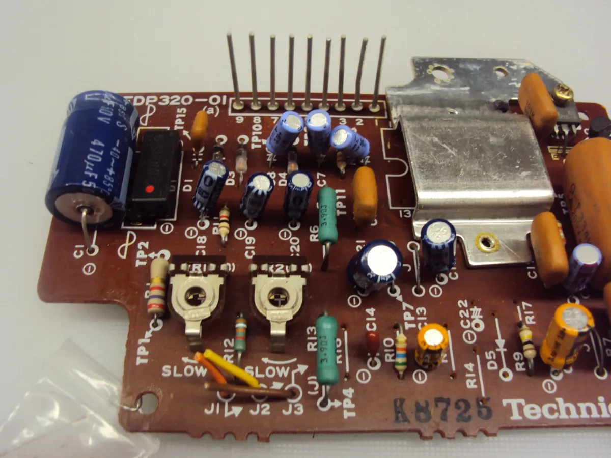

metal_1076 Inviato 19 Gennaio 2024 Condividi Inviato 19 Gennaio 2024 @DigiBric ciao, ho anche io quel piatto e ti consiglio di pulire con sbloccante elettrico secco: 1) il selettore 33/45: 2) i due potenziometri del pitch control: 3) i due trimmer di regolazione off-set dei pitch control (rieseguendo la taratura come da service). ;-) Link al commento https://melius.club/topic/18156-technics-sl-3310-problema/page/2/#findComment-1079496 Condividi su altri siti Altre opzioni di condivisione...
DigiBric Inviato 19 Gennaio 2024 Autore Condividi Inviato 19 Gennaio 2024 46 minuti fa, metal_1076 ha scritto: @DigiBric ciao, ho anche io quel piatto e ti consiglio di pulire con sbloccante elettrico secco: 1) il selettore 33/45: 2) i due potenziometri del pitch control: 3) i due trimmer di regolazione off-set dei pitch control (rieseguendo la taratura come da service). ;-) Ciao, Sono tutte cose che ho gia fatto, e i trimmer li ho anche sostituiti nel dubbio, ma niente... Ma visto che anche te hai questo giradischi mi riusciresti a togliere una curiosità? sul circuito interno nello slot C21 mi ritrovo un condensatore da 220uf 25v ma se guardo sul service manual non viene nemmeno riportato il C21. Non vorrei che qualcuno prima di me gli avesse fatto qualche modifica. 1 Link al commento https://melius.club/topic/18156-technics-sl-3310-problema/page/2/#findComment-1079535 Condividi su altri siti Altre opzioni di condivisione...
Discopersempre2 Inviato 19 Gennaio 2024 Condividi Inviato 19 Gennaio 2024 @DigiBric Ti auguro che riesca a risolvere il problema, così da goderti alla fine il tuo gira con annessi dischi. Link al commento https://melius.club/topic/18156-technics-sl-3310-problema/page/2/#findComment-1079554 Condividi su altri siti Altre opzioni di condivisione...
metal_1076 Inviato 20 Gennaio 2024 Condividi Inviato 20 Gennaio 2024 11 ore fa, DigiBric ha scritto: Ciao, Sono tutte cose che ho gia fatto, e i trimmer li ho anche sostituiti nel dubbio, ma niente... Ma visto che anche te hai questo giradischi mi riusciresti a togliere una curiosità? sul circuito interno nello slot C21 mi ritrovo un condensatore da 220uf 25v ma se guardo sul service manual non viene nemmeno riportato il C21. Non vorrei che qualcuno prima di me gli avesse fatto qualche modifica. Feci il recap della scheda diversi anni fa, e non ricordo se la posizione C-21 era popolata o meno. Link al commento https://melius.club/topic/18156-technics-sl-3310-problema/page/2/#findComment-1079764 Condividi su altri siti Altre opzioni di condivisione...
