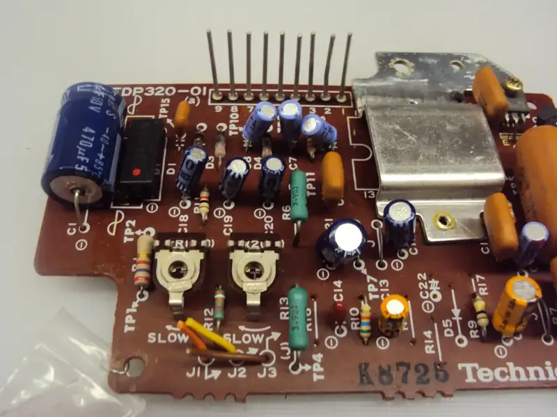

Discopersempre2 Inviato 20 Gennaio 2024 Condividi Inviato 20 Gennaio 2024 27 minuti fa, metal_1076 ha scritto: posizione C-21 era popolata o meno. 🤔🤔? Link al commento https://melius.club/topic/18156-technics-sl-3310-problema/page/3/#findComment-1079801 Condividi su altri siti Altre opzioni di condivisione...
DigiBric Inviato 20 Gennaio 2024 Autore Condividi Inviato 20 Gennaio 2024 1 ora fa, metal_1076 ha scritto: Feci il recap della scheda diversi anni fa, e non ricordo se la posizione C-21 era popolata o meno. Grazie comunque, sono riuscito a trovare un immagine della scheda su internet ed effetivamente il condensatore c'è Link al commento https://melius.club/topic/18156-technics-sl-3310-problema/page/3/#findComment-1079906 Condividi su altri siti Altre opzioni di condivisione...
Alessandro Inviato 20 Gennaio 2024 Condividi Inviato 20 Gennaio 2024 14 ore fa, DigiBric ha scritto: sul circuito interno nello slot C21 mi ritrovo un condensatore da 220uf 25v Buongiorno, non so se il 3300 e il 3310 sono dotati della medesima scheda, ma se si, ti allego la foto di quella del 3300 dove il condensatore in C1 sembrerebbe avere dei valori differenti (470uf 50v), può darsi che ciò sia corretto per il 3300 e non per il 3310 ma per scrupolo te l'ho voluto segnalare, ciao Link al commento https://melius.club/topic/18156-technics-sl-3310-problema/page/3/#findComment-1080002 Condividi su altri siti Altre opzioni di condivisione...
Alessandro Inviato 20 Gennaio 2024 Condividi Inviato 20 Gennaio 2024 Errata corrige: @DigiBric mi sono accorto successivamente che il condensatore a cui facevi riferimento era in posizione C21 e non C1, scusami come non detto, ciao Link al commento https://melius.club/topic/18156-technics-sl-3310-problema/page/3/#findComment-1080012 Condividi su altri siti Altre opzioni di condivisione...
metal_1076 Inviato 20 Gennaio 2024 Condividi Inviato 20 Gennaio 2024 @Alessandro la scheda e` senz'altro la stessa, dato che i due piatti sono identici salvo il colore. In effetti il C-21 (cerchio giallo) sembra essere presente, mentre il C-22 (cerchio rosso) no.... Link al commento https://melius.club/topic/18156-technics-sl-3310-problema/page/3/#findComment-1080638 Condividi su altri siti Altre opzioni di condivisione...

DigiBric Inviato 20 Gennaio 2024 Autore Condividi Inviato 20 Gennaio 2024 8 ore fa, Alessandro ha scritto: Errata corrige: @DigiBric mi sono accorto successivamente che il condensatore a cui facevi riferimento era in posizione C21 e non C1, scusami come non detto, ciao 49 minuti fa, metal_1076 ha scritto: @Alessandro la scheda e` senz'altro la stessa, dato che i due piatti sono identici salvo il colore. In effetti il C-21 (cerchio giallo) sembra essere presente, mentre il C-22 (cerchio rosso) no.... Si esatto, ho trovato quella stessa immagine io, il 3300 e il 3310 sono uguali, infatti il service manual è lo stesso per entrambi, comunque oggi per fare le cose fatte bene ho ordinato da mouser electronics tutti i condensatori e resistenze, così gli faccio una manutenzione completa come si deve, in più oggi ho dissaldato i potenziometri 20Kohms della regolazione dei giri e anche lo switch 33/44 e li ho ripuliti per bene. Link al commento https://melius.club/topic/18156-technics-sl-3310-problema/page/3/#findComment-1080696 Condividi su altri siti Altre opzioni di condivisione...

Discopersempre2 Inviato 20 Gennaio 2024 Condividi Inviato 20 Gennaio 2024 @Alessandro Scusa l' ignoranza, cosa sarebbero quei "pipi" ritti nella scheda? Link al commento https://melius.club/topic/18156-technics-sl-3310-problema/page/3/#findComment-1080721 Condividi su altri siti Altre opzioni di condivisione...
DigiBric Inviato 20 Gennaio 2024 Autore Condividi Inviato 20 Gennaio 2024 18 minuti fa, Discopersempre2 ha scritto: @Alessandro Scusa l' ignoranza, cosa sarebbero quei "pipi" ritti nella scheda? quando posizioni la scheda nella sua posizione corretta quel pettine si infila nel circuito del motorino del piatto 1 Link al commento https://melius.club/topic/18156-technics-sl-3310-problema/page/3/#findComment-1080733 Condividi su altri siti Altre opzioni di condivisione...
