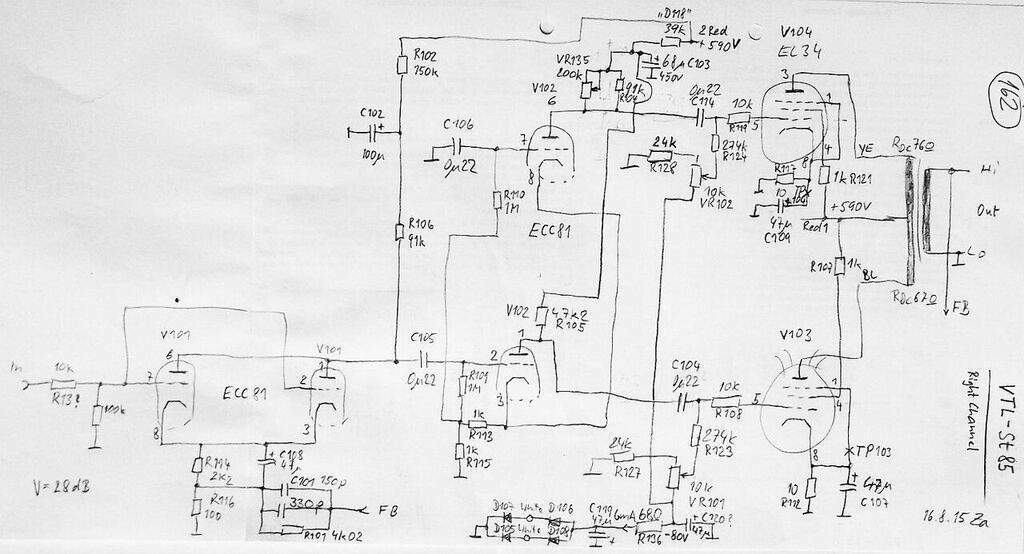

@Rimini @gabelil finale  ST 85 (pre + finale comprati usati), la prima volta visto infuocare una EL 34 , per fortuna ero li davnti e ho spento subito: era partita una resistenza e qualche altro componente (spedizione, spese, sbattimenti, rivalvolamento; controllavo il bias ogni 6 mesi con cura), dopomeno di  2 anni è partito l' altro canale, dopo aver fatto controllare a tecnico locale, pur esperto, che non ne è venuto a capo, mi sono stufato e l ho dato via.
Come si può leggere  nel link sottostante, nei Manely e VTL  le valvole sono in genere  "abbastanza" tirate per quanto riguarda le tensioni  in particolare quelle delle griglie schermo, spesso molto oltre il valore max consigliato nei datasheet dei costruttori di tubi storici e non. E anche se la corrente e quindi la potenza dissipata dalle stesse griglie viene limitata dalla presenza di un resistore di 1000 Ohm non mi sembra una scelta "ottimale"  in termini di affidabilità nel tempo.
Soprattutto con le valvole moderne se non opportunamente selezionate per sopportare  tensioni superiori a quelle massime consigliate (nei datasheet) si possono avere problemi anche se da progetto la potenza complessiva dissipata dai tubi rimane volutamente bassa (e ciò è un ottima cosa). Se non si hanno opportune garanzie di selezione, meglio acquistare i tubi (ahimè molto costosi) da VTL e Manley.
https://www.diyaudio.com/community/threads/el34-kt88-high-voltage-vtl.146865/

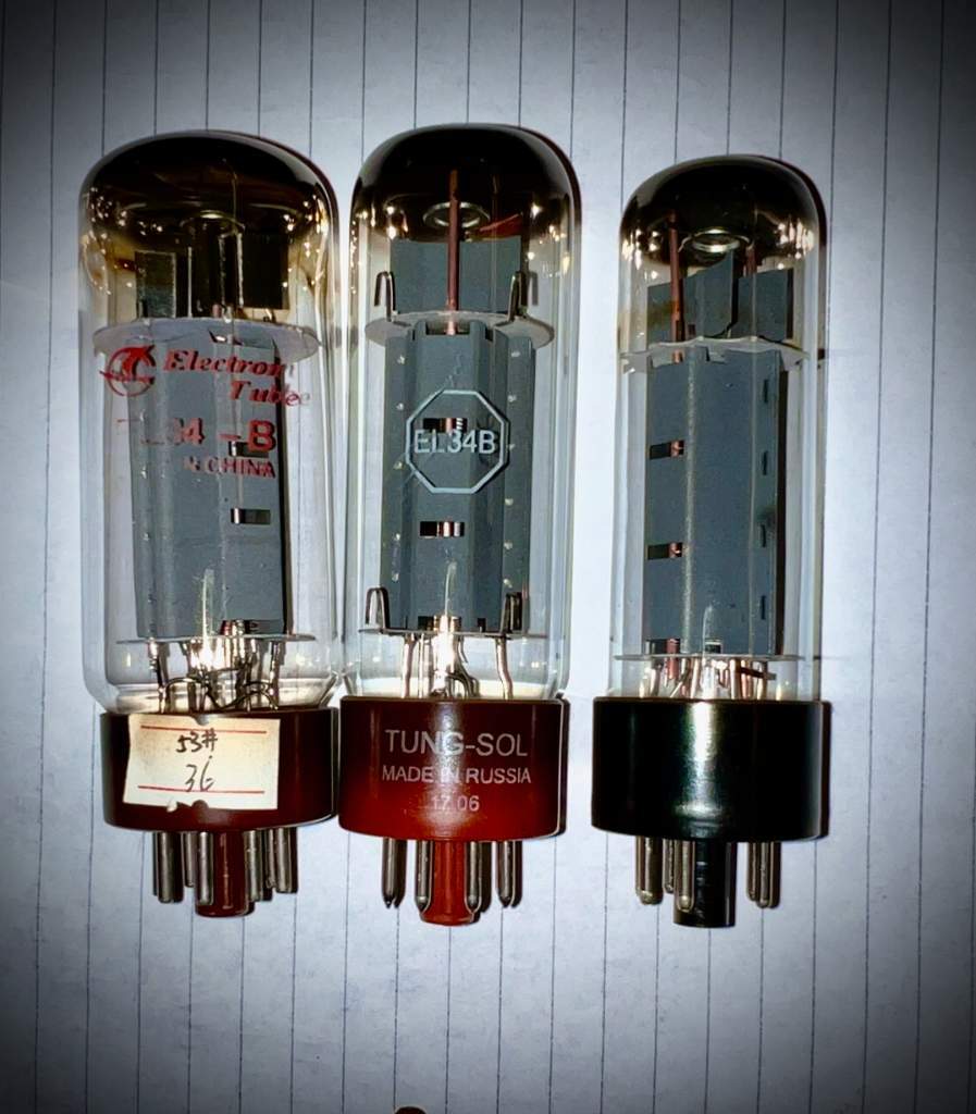

EL34 classica tipo la EH, che maggiormente ricorda le vere EL34 vintage. Anche qui, prova fatta sia coi VTL che coi Manley Snapper, per i quali EveAnne le proponeva in alternativa alle EL34....ma non sono esattamente la stessa valvola, cosa che si conferma prendendole in mano. E molte EL34 attuali (tipo le Shuguang )a me, da profano, ricordano molto le 6CA7.
Non ho capito se per ampli che rendono particolarmente bene con EL34 vintage e filosofia progettuale non troppo dissimile da VTL, consideri più adatte EH o altre EL34 attuali tipo Shuguang.
Vorrei anche un tuo parere sulle caratteristiche delle EL34 rispetto alle 5881. In generale, non di una marca specifica ne su un ampli in particolare.
A me le 5881 sembrano suonare più "calde", meno pulite/cristalline in gamma medio-alta ma con un emissione decisamente piu generosa e controllata in gamma bassa.

@Bunker  in generale, tra le EL34 di attuale produzione, prediligo le EH, più rispettose in ogni senso di come dovrebbe essere costruita una EL34. Le Shuguang ricordano maggiormente le 6CA7, che sono considerate EL34 equivalenti, e molti circuiti (come i miei Snapper) che montano le EL34 montano, modificando il bias, anche le 6CA7.
Le 5881 sono equivalenti alle 6L6G, e non ne ho esperienza diretta da decenni. Ho ancora delle 6L6GC che usavo sugli Mc30 (quando li avevo), e che teoricamente possono suonare anche sui miei Quad II, ma imho sono inferiori alle KT66GEC che i Quad II montano di progetto. Inoltre utilizzo sul VTL ST85, regolando opportunamente il bias, proprio due coppie di 6p3s-e sovietiche, considerate una alternativa alle 6L6G/5881, molto suadenti, e convincenti con la voce, molto tubey, ma con alcuni limiti, non ultimi dinamici, quindi non quasi universali come le EL34 (parliamo di qs finale).
https://melius.club/topic/18165-info-su-ampli-vtl/page/3/#findComment-1082450
@jimbo discorso assolutamente valido, che confermo quando utilizzo le alternative moderne sui miei quatttro Quad II: no way, le GEC KT66 vanno nettamente meglio! Per fortuna ne ho 4 coppie, in ottimo stato, che mi arrivarono ai tempi insieme ai Quad II (non è la norma, vi assicuro, spesso li vendono magari refurbished, ma con le KT66 moderne, o anche con le 6L6, ecc), ma dovessi cercare un ottetto di EL34 nos, per i miei VTL e Manley, anche non necessariamente matched (vista la possibilità di settare individualmente il bias) per delle EL34 europee, mi svenerei. Al netto di fidarsi di ciò che viene spedito. Ed è l'unico caso in cui acquisto, come finali, valvole moderne cinesi, o meglio ancora russe (le EH).
In ogni caso sugli ingressi utilizzo 12AT7 vintage (Mullard le migliori, insieme alle Brimar, ma anche Jan Philips, Siemens, ecc), e anche qui la differenza con le Sovtek e anche con le Psvane è eclatante
