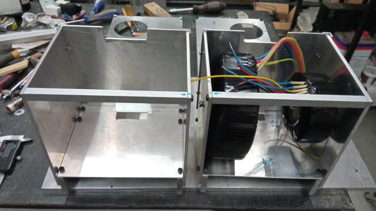

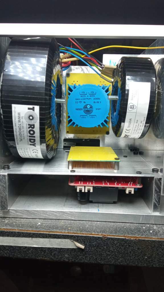

leosam Inviato 16 Febbraio 2024 Autore Condividi Inviato 16 Febbraio 2024 Altri aggiornamenti direttamente da Salvatore,il contenitore dei toroidali in fase di lavorazione. Link al commento https://melius.club/topic/18194-i-mono-diy-by-salva-sm63finalmente/page/11/#findComment-1111275 Condividi su altri siti Altre opzioni di condivisione...
domenico80 Inviato 16 Febbraio 2024 Condividi Inviato 16 Febbraio 2024 se posso ....................... io avrei pensata quella schermatura in materiale diverso , come ferro dolce , ferraccio , per schermare , poi lo colleghi ad earth con un cablaggio ............. tonico ............. inoltre i trafi generici , siano essi a lamierini o toroidali , sono rognosi da schermare , rognosi perchè devi salire di spessore con la schermatura poi , sempre se posso , monterei quella struttura su silent bloch , quelli per il motore delle auto sono perfetti , perchè , se vibrano , ed in questo i trafi hanno da sempre un master , possono disturbare la sezione elettronica così , pour parler trafi , schermature e vibrazioni generate sono una mia fissa ....... e tu lo sai bene Link al commento https://melius.club/topic/18194-i-mono-diy-by-salva-sm63finalmente/page/11/#findComment-1111292 Condividi su altri siti Altre opzioni di condivisione...
leosam Inviato 16 Febbraio 2024 Autore Condividi Inviato 16 Febbraio 2024 @domenico80 Certo che puoi,ogni suggerimento e' molto apprezzato. Senza chiedere a Salvatore posso dirti che lui ormai usa solo questo modello e questa marca di toroidali nei finali,e di amplificazioni ne ha fatte parecchie e di tutti i generi.Questi Toroidy sono di gran lunga i migliori che ha mai usato in 40 anni e non hanno bisogno di chissa' quali accorgimenti,essendo praticamente privi di vibrazioni e ronzii vari.Basta e avanza bloccarli attraverso il loro supporto resinato centrale, non so' di che materiale specifico si tratti.Questo per esempio e' un dual mono che ha fatto per una persona che ha delle Magneplanar con il woofer alla base e il cliente ne e' entusiasta.Ha sostituito un'integrato Accuphase molto blasonato e conosciuto.Il proprietario voleva cambiare i nuovi diffusori da poco comprati perche' non gli piacevano piu' di tanto( tra l'altro uno vibrava ad una certa frequenza,poi riparato sempre da Salva.Si sono conosciuti proprio per la riparazione),ma poi quando li ha sentiti con il finale stereo ha venduto l'Accuphase decidendo di farsi fare questi!! P.s. qui in un case Hifi2000 migliorato con diverse barre di sostegno nel telaio altrimenti non stava insieme. Link al commento https://melius.club/topic/18194-i-mono-diy-by-salva-sm63finalmente/page/11/#findComment-1111324 Condividi su altri siti Altre opzioni di condivisione...

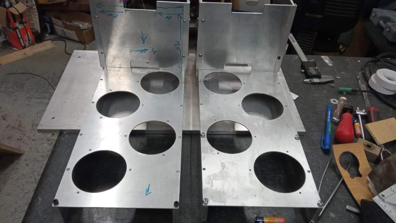

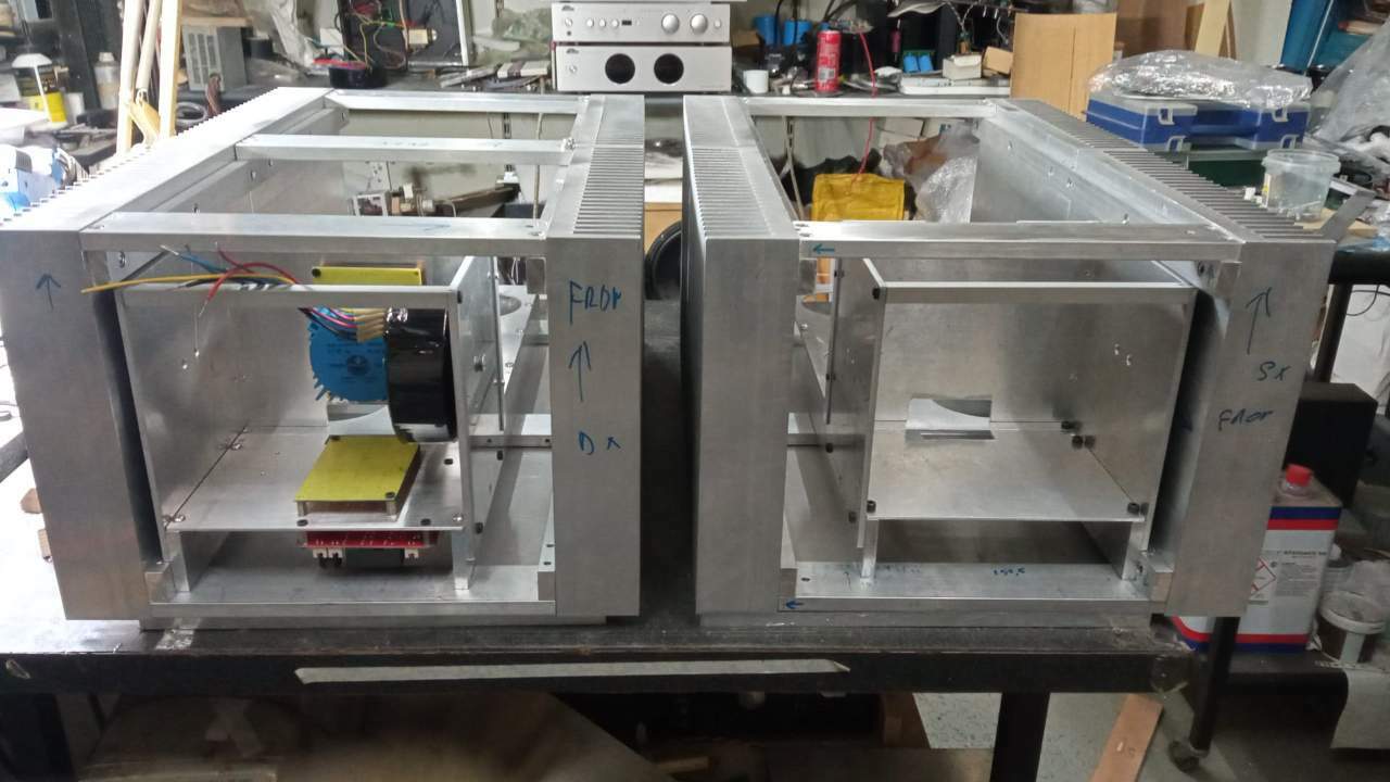

leosam Inviato 16 Febbraio 2024 Autore Condividi Inviato 16 Febbraio 2024 Completato il fissaggio dei supporti condensatori e trasformatori ai case dei mono,la struttura prende sempre piu' la forma definitiva. 😃 Link al commento https://melius.club/topic/18194-i-mono-diy-by-salva-sm63finalmente/page/11/#findComment-1111783 Condividi su altri siti Altre opzioni di condivisione...
fabbe Inviato 16 Febbraio 2024 Condividi Inviato 16 Febbraio 2024 @leosam complimenti per l'ottimo lavoro . Forse è già stato detto ma quali sono le dimensioni del case? Link al commento https://melius.club/topic/18194-i-mono-diy-by-salva-sm63finalmente/page/11/#findComment-1111872 Condividi su altri siti Altre opzioni di condivisione...
leosam Inviato 16 Febbraio 2024 Autore Condividi Inviato 16 Febbraio 2024 @fabbe ciao Grazie mille per i complimenti che giro a Salva👍👍,in effetti non ho mai pensato di dire le dimensioni,sono 33cm. di larghezza ovviamente compresi i dissipatori, 25,5cm. altezza senza i piedini e 51cm. profondità. Link al commento https://melius.club/topic/18194-i-mono-diy-by-salva-sm63finalmente/page/11/#findComment-1111895 Condividi su altri siti Altre opzioni di condivisione...
