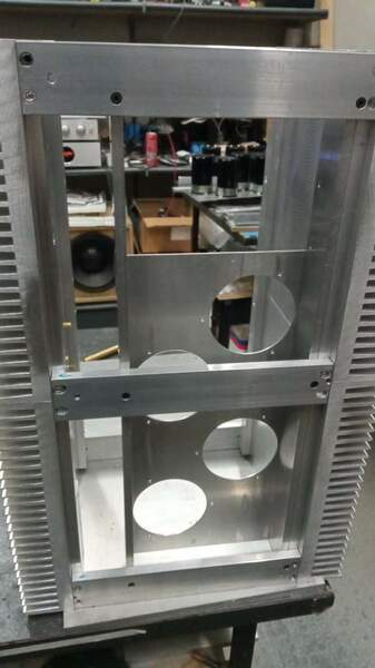

giulian27 Inviato 13 Febbraio 2024 Condividi Inviato 13 Febbraio 2024 1 ora fa, leosam ha scritto: @domenico80 Negli anni e' stato molto migliorato con trasformatori piu' performanti,in alcune resistenze,condensatori,cavetteria interna in argento Neotech e valvole di raddrizzamento e linea piuttosto buone,mi piace un suono corposo pieno e arioso i dettagli troppo aperti e spinti non mi fanno impazzire come in molti diffusori moderni.Questi sono i miei diffusori,composti da tweeter Esotar,medi Audiotechnology da 15cm.,midwoofer Seas Exotic e doppi FaitalPro 12hp1010.Poi in attivo con i Powersoft e dsp Xilica ho due reflex da 18" con i Bms 18n862.I cabinet sono stati fatti da me con strati orizzontali di betulla finlandese fenolica da 24mm. di spessore incollati uno sull'altro,internamente ho messo il Dynamat,i Dynaxorb e del tessuto in carbonio resinato .Logicamente i crossover sono esterni in appositi contenitori.La piastra sotto e' in acciaio da 1cm.Sono tutti in cassa chiusa a parte i due Faital con reflex a pavimento. Però non è giusto ,io nel vecchio forum non c'ero non so che schema o transistor usa lampli del tread ,qualcuno potrebbe dare qualche info ,dalle foto si vede che è una bestia ma mi piacerebbe avere più informazioni. Link al commento https://melius.club/topic/18194-i-mono-diy-by-salva-sm63finalmente/page/9/#findComment-1108702 Condividi su altri siti Altre opzioni di condivisione...
leosam Inviato 13 Febbraio 2024 Autore Condividi Inviato 13 Febbraio 2024 Sub in costruzione con un cabinet migliore di quello che ha fatto da "cavia" in mdf da 18mm., sempre in betulla fenolica da 30mm. e pannello anteriore da 60mm.,tre reflex da 13,4cm di diametro interno e lunghezza complessiva di 65cm. compreso ovviamente lo spessore del pannello anteriore. 1 Link al commento https://melius.club/topic/18194-i-mono-diy-by-salva-sm63finalmente/page/9/#findComment-1108707 Condividi su altri siti Altre opzioni di condivisione...
domenico80 Inviato 14 Febbraio 2024 Condividi Inviato 14 Febbraio 2024 8 ore fa, giulian27 ha scritto: si vede che è una bestia ma mi piacerebbe avere più informazioni. la base di partenza è il Dartzeel 108 , ma riveduto @leosam a@@ .... ! , quel cabinet del sub ! Tuttavia abbiamo gusti hiend differenti Il mio aggeggio par essere l'esatto contrario del tuo ambo o trittico Il mio , pur non esponendo mai alcun spigolo o durezza è assai nervosetto 1 Link al commento https://melius.club/topic/18194-i-mono-diy-by-salva-sm63finalmente/page/9/#findComment-1108833 Condividi su altri siti Altre opzioni di condivisione...

sandrelli Inviato 14 Febbraio 2024 Condividi Inviato 14 Febbraio 2024 16 ore fa, giulian27 ha scritto: Però non è giusto ,io nel vecchio forum non c'ero non so che schema o transistor usa lampli del tread ,qualcuno potrebbe dare qualche info ,dalle foto si vede che è una bestia ma mi piacerebbe avere più informazioni. Dartzeel amp schematic - build this? | Page 112 | diyAudio Link al commento https://melius.club/topic/18194-i-mono-diy-by-salva-sm63finalmente/page/9/#findComment-1109327 Condividi su altri siti Altre opzioni di condivisione...
