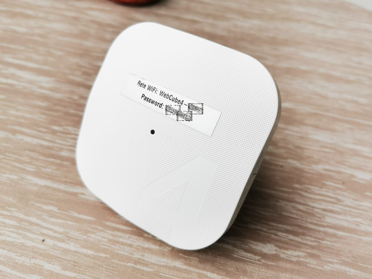

Robi Inviato 22 Gennaio 2024 Autore Condividi Inviato 22 Gennaio 2024 @stefano_mbp è di quelli con la spina elettrica integrata, tipo così: Sono poco più di una saponetta. Link al commento https://melius.club/topic/18214-daphile-aiuto-per-router-con-sim-pi%C3%B9-domande-varie-pertinenti/#findComment-1082251 Condividi su altri siti Altre opzioni di condivisione...
stefano_mbp Inviato 22 Gennaio 2024 Condividi Inviato 22 Gennaio 2024 @Robi capito, ne ho avuto uno … effettivamente sono molto basici e forse gli manca qualche funzione, del resto sono fatti per un uso estemporaneo Link al commento https://melius.club/topic/18214-daphile-aiuto-per-router-con-sim-pi%C3%B9-domande-varie-pertinenti/#findComment-1082263 Condividi su altri siti Altre opzioni di condivisione...
