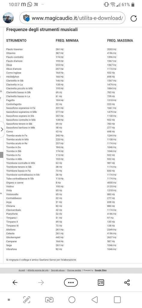

poco organo a canne allora
Per gli "8 hertz" sicuramente una canna :classic_biggrin:
Ne ho analizzate di registrazioni, tantissime, ma con "8 hz sinceramente non ho trovato nulla, o meglio, sono presenti anche frequenze prossime alla D.C ma con un ampiezza del tutto ininfluente

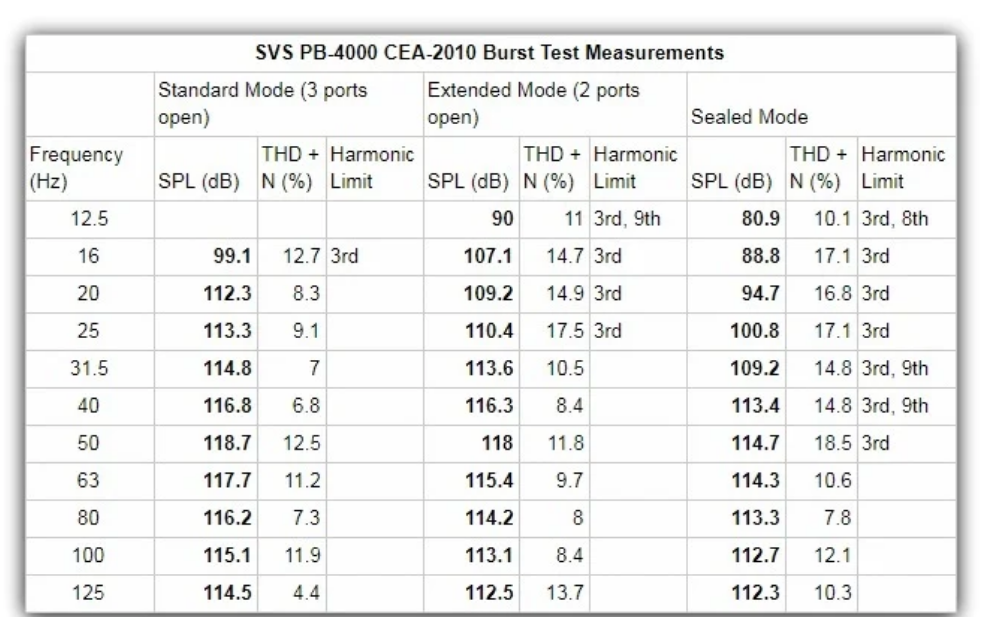

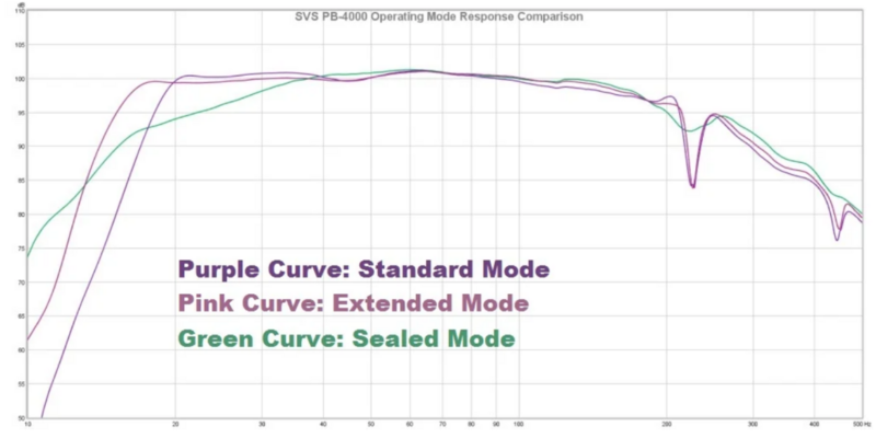

@enzo966solo te che mi capisci allora! Non sono l'unico pazzo.:classic_laugh:SVS4000, senza che me ne compro un paio:classic_laugh: Ti troverai bene vero?
https://3634088.app.netsuite.com/core/media/media.nl?id=314670&c=3634088&h=a95dc31bd8875c416bca&_xt=.pdf
Cerco solo prestazioni simili. Non il mondo è!
https://www.audioholics.com/subwoofer-reviews/svs-pb-4000
Le prestazioni sono lì, certo più stabilità nei pressi dei 15hz fanno gola.
La risposta in modalità normale senza tirar il collo è simile alla mia, 20hz in un impianto che scendono calmi e 22.5hz che scendono come il SVS4000pro in un altro.
E' solo aver linearità fino ai 15 e discesa calma sotto in modo di godere un qualcosa sui 10hz, già lavora per lavora, conviene puntare alti. puntare sui 118db nonimali sui 15hz che scendono leggermente sui 10 non è un risultsato affatto male no?
