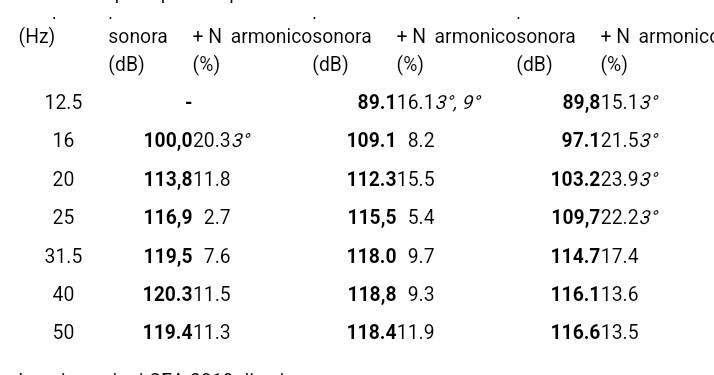

E' solo aver linearità fino ai 15 e discesa calma sotto in modo di godere un qualcosa sui 10hz, già lavora per lavora, conviene puntare alti. puntare sui 118db nonimali sui 15hz che scendono leggermente sui 10 non è un risultsato affatto male no?

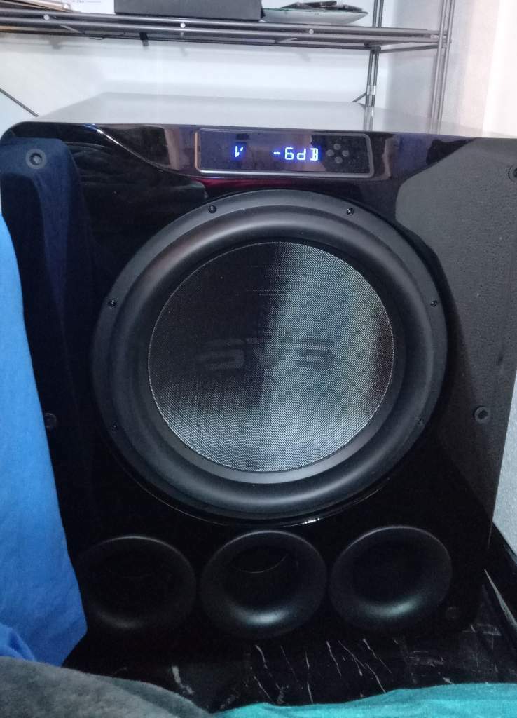

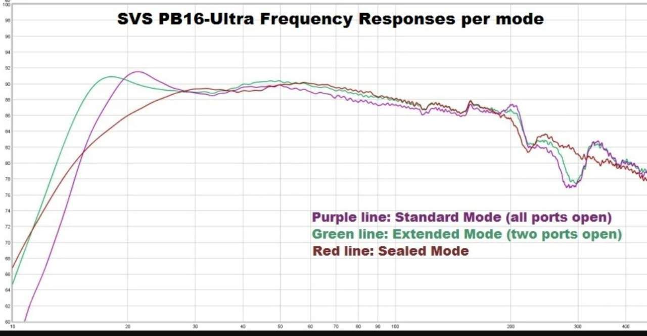

Invero, ho preso due svs pb 16 ultra, quelli con cono da 16", la bobina mobile da 200 mm, tre condotti d'accordo, volendo, escludibili; sono le peggio bestie a catalogo svs: l'importante è esagerare :classic_biggrin:
Allego diapositive
https://melius.club/topic/18252-subwoofer-e-frenquenze-infrasoniche/page/2/#findComment-1085705
Ottimi risultati. Con due poi:classic_cool:
Test
https://www.audioholics.com/subwoofer-reviews/svs-pb16-ultra-subwoofer
Fantastici.
Risultati così sono l'ideale. Come Svs nelle varie edizioni non c'è nulla di meglio in Europa in rapporto qualità prezzo.
Complimenti!
Giusto è meglio esagerare.

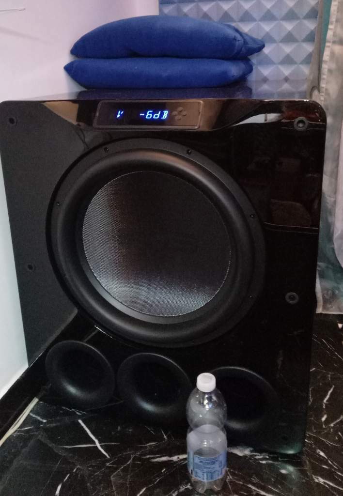

A che distanza riesci a far arrivare la bottiglietta con una botta di basso?

Domanda su SVS : PB o SB ? è perchè ?
Ciao,
Dipende dai gusti personali (i sealed scendono di 6 dB/oct ma sono meno efficienti dei refex) e dalle esigenze d'interfaccia con i diffusori.
Io preferIsco, in linea di massima, i reflex, inoltre, nel mio caso, i diffusori hanno già bassi importanti.
Nel dubbio, i due sub che ho preso possono lavorare: con tutte e tre le tre porte aperte (configurazione standard), con due su tre aperte e con tutte e tre le porte chiuse (modalità sealed) applicando i tre tapponi in dotazione ed impostando la scelta sull'app.
Non ho mai usato alcun tappone
La versatilità di questi cannoni la trovo eccezionale.

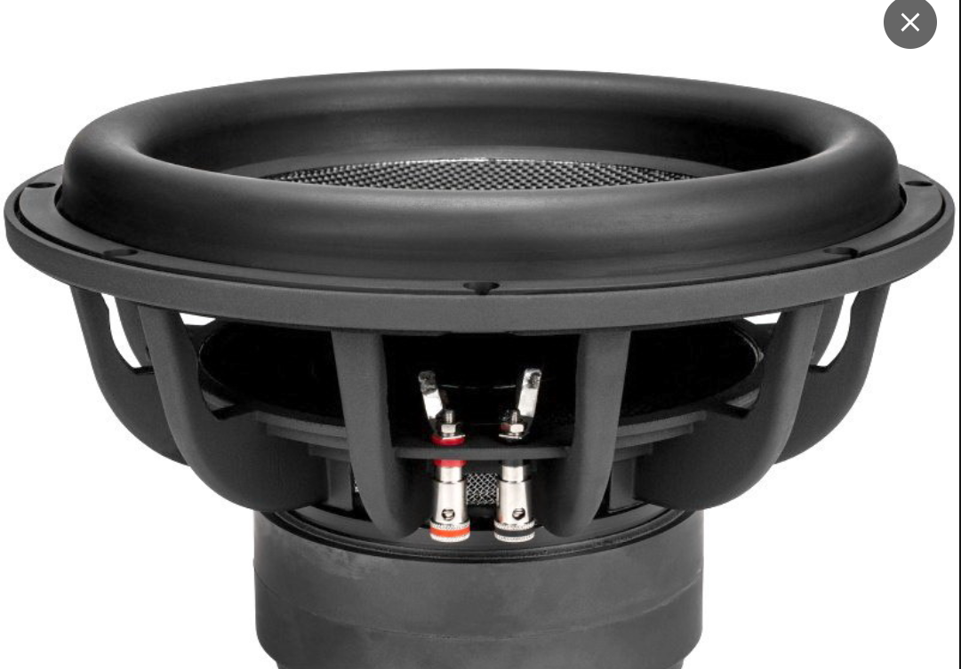

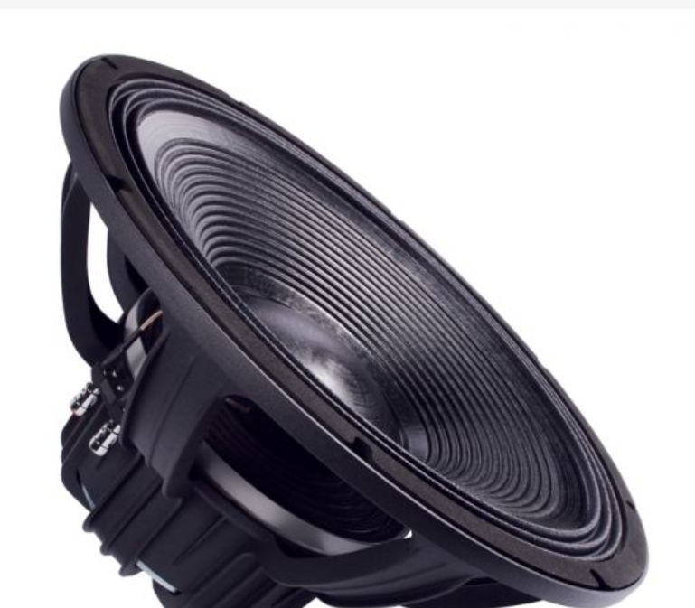

E' curioso vedere la masse modbili di questi gommoni. un dayton UM18-22 da 46 cm pesa ben 600grammi
un cono da 12"-30cm faital pro 87 grammi, un cono subwoofer 156grammi, i 15"-38cm audiotecnology 120grammi.
E' chiaro che il confronto dinamico è importante, ho confrontato membrane di woofer diversi e tecnologie delle stesse, peso masse mobili e prestazioni a fai si che u gommoni sulle bassissime abbiamo un buon impoatto ma man mano che le frequenze salgono il confronto passa da un elefante ed una gazzella. E' chiaro che più che riusciamo a scendere con configurazioni che ci permettono diffusori agili meglio è.
Prima foto faitalpro  18xl1600, seconda foto dayton um12-22Screenshot(34).thumb.png.ea11d17195eb92bc89b91e36f82d25a7.png Screenshot(33).thumb.png.f6f20832fec0c3a4f80ff6fb19b6c81d.pngzioni che ci permettono diffusori agili meglio è.
Arrivare sui 20hz con 120-150grammi in movimento una ottima tecnologia ed una ottima sospensione è ben diverso che arrivare conil gommone che pesa 600grammi. Ilgran lavoro di dsp e pilotaggio e costruzione si può fare ovunque. Ho appena scoperto che i Martin logan usano i gommoni dayton, non la serie UM da car-home theater ma la serie home. Ma comunque non è che cambi poi molto.
L'esemio l'ho fatto conwoofer bassi normali, ci son owoofer da 30 che pesano ben poco.
Pensate chi lavora con un doppio woofer da 16 cm da 200watt di picco, riese arrivare in coppia a 400watt sui 45hz con 10 grammi di mass mobili nel woofer da 16; certamente mal si interfaccierà che un subbone da 600 grammi ma anche da 300 o meno.
