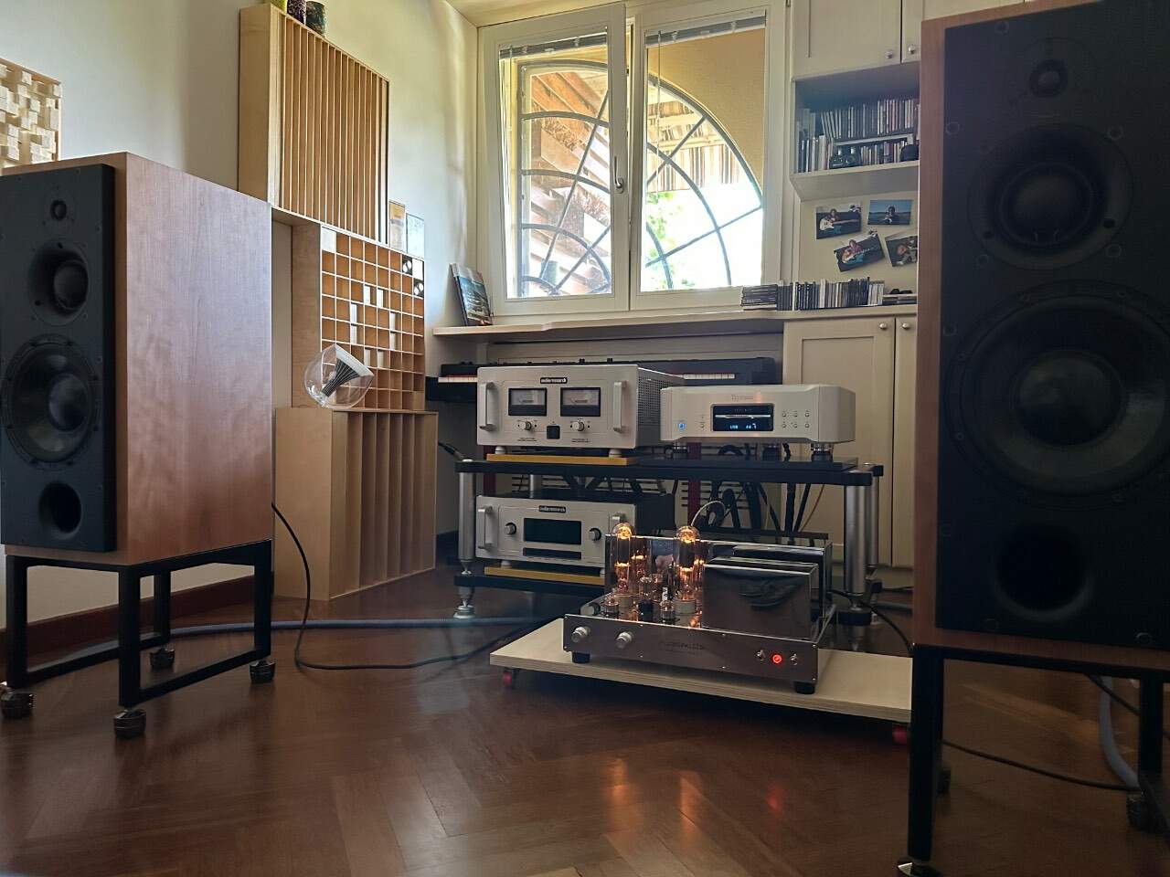

emiliopablo Inviato 30 Gennaio 2024 Inviato 30 Gennaio 2024 19 ore fa, Superfuzz ha scritto: 20 ore fa, emiliopablo ha scritto: Io le mie SCM50 le ho pilotate con grande soddisfazione con diverse amplificazioni di qualità e software dedicati, a partire da 12watt di un single ended 211, 30watt push pull, 75watt push pull, 100watt stato solido, 200 watt OTL. Expand 12watt?! really? Absolutely 1
Superfuzz Inviato 30 Gennaio 2024 Inviato 30 Gennaio 2024 @emiliopablo ok, però di la verità: ci ascolti solo voci e violini :) Piuttosto, quello dietro è un Ref3? Tra i 5 che ho avuto in casa con le ATC, prima dell’attuale, forse è quello che mi è piaciuto di piu con le 50 (diciamo pari merito, pur diverso, con lo Spectral 30SS).
emiliopablo Inviato 30 Gennaio 2024 Inviato 30 Gennaio 2024 @Superfuzz l’errore di fondo è considerare solo il dato di targa dei watt senza guardare la riserva energetica di un ampli: come dire che avendo i medesimi 50watt, un finale Gryphon Essence e un integrato Creek hanno la stessa (in)capacità di pilotare le ATC … ed è chiaro che non è così, l’Essence ti spettina … quel valvolare è un 211 Alchimista (78k€ a listino 😳) modula 1200volt in una quindicina di cazzutissimi watt in classe A2. Non ci ascolterai la sinfonica ma del bel jazz con le ATC 😉. Quelli dietro sono Ref5 e Ref75, (75watt, 520joule di riserva energetica, figurati, un push pull , le ATC volano … ) amplificazione titolare con le ATC … tu hai quelle attive con lo Spectral?
Superfuzz Inviato 30 Gennaio 2024 Inviato 30 Gennaio 2024 35 minuti fa, emiliopablo ha scritto: Non ci ascolterai la sinfonica ma del bel jazz con le ATC jazz acustico e non molto movimentato 36 minuti fa, emiliopablo ha scritto: tu hai quelle attive con lo Spectral? Lo Spectral e l'AR, tra i pre passati a casa mia, sono quelli che mi sono piaciuti di più, ma alla fine ho trovato la quadra con il suo pre espressamente dedicato, l'ATC SCA2 (per quanto lo Spectral si avvicinasse molto, come suono/caratteristiche, allo SCA2).
zidios Inviato 30 Gennaio 2024 Inviato 30 Gennaio 2024 @emiliopablo WOW che robetta.... Ho notato le Gaia sotto le 50. Tanta roba vero? Le ho messe anche io subito alle 40 e il miglioramento è stato netto.... complimenti bel sistema
