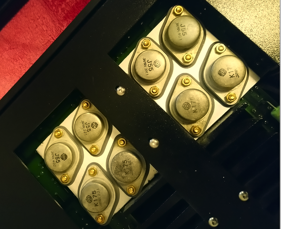

stefanino Inviato 11 Maggio 2021 Condividi Inviato 11 Maggio 2021 Il 7/5/2021 at 16:21, davenrk ha scritto: secondo te non avrebbe problemi ad andare a oltre 242V in continuo? monta mosfet che reggono 180 Vdc Probabilmente a 220 volts la tensione sui finali e poco piu della meta anche le correnti hanno ampi margini (se l'autotrasformatore ti rende piu tranquillo usalo...piuttosto che dormire male alla notte...) Link al commento https://melius.club/topic/1828-autotrasformatore-per-ridurre-il-voltaggio-di-casa/page/2/#findComment-78555 Condividi su altri siti Altre opzioni di condivisione...

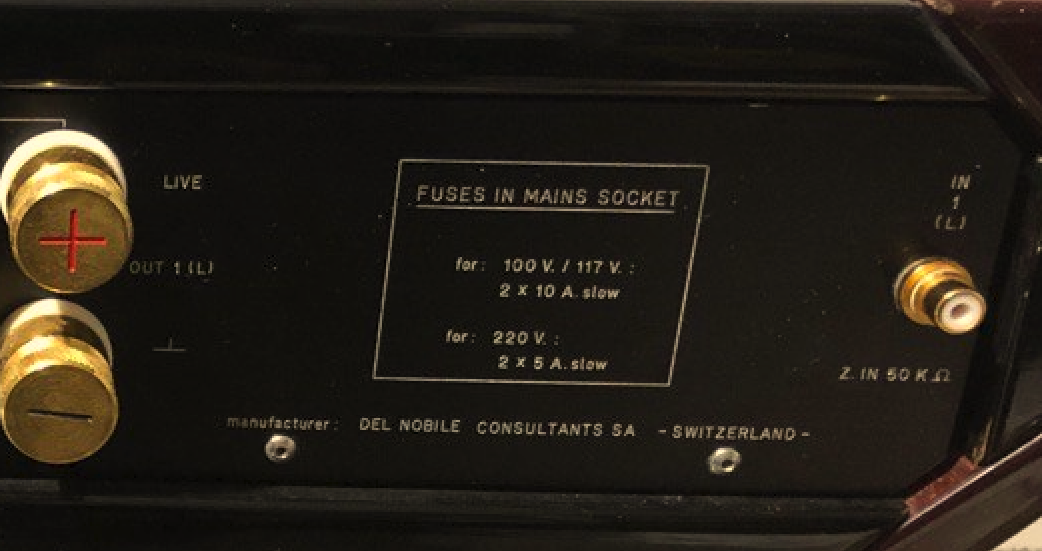

davenrk Inviato 11 Maggio 2021 Autore Condividi Inviato 11 Maggio 2021 @stefanino 180 Vdc che significa scusa l'ignoranza? dove hai reperito queste informazioni? perché allora il costruttore ha indicato sull'apparecchio , scatola , manuale che la tensione di utilizzo è 220V, mentre per il pre 5A ha indicato 230V? grazie Link al commento https://melius.club/topic/1828-autotrasformatore-per-ridurre-il-voltaggio-di-casa/page/2/#findComment-78575 Condividi su altri siti Altre opzioni di condivisione...
stefanino Inviato 11 Maggio 2021 Condividi Inviato 11 Maggio 2021 12 minuti fa, davenrk ha scritto: 180 Vdc che significa scusa l'ignoranza? che i finali sopportano fino a 180 Vdc di alimentazione (i finali non sono alimentati in corrente alternata ma in continua) Il dato lo si ricava dai data sheet dei finali utilizzati nell'ampli. (J55 / K175) Link al commento https://melius.club/topic/1828-autotrasformatore-per-ridurre-il-voltaggio-di-casa/page/2/#findComment-78587 Condividi su altri siti Altre opzioni di condivisione...
davenrk Inviato 11 Maggio 2021 Autore Condividi Inviato 11 Maggio 2021 @stefanino Vdc significa volt....? i finali sono esattamente quelli che hai citato ma allora scusa, perché ad un altro che conosco gli è andato in blocco quando aveva oltre 250V in casa? Link al commento https://melius.club/topic/1828-autotrasformatore-per-ridurre-il-voltaggio-di-casa/page/2/#findComment-78689 Condividi su altri siti Altre opzioni di condivisione...

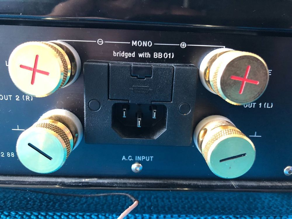

corrado Inviato 11 Maggio 2021 Condividi Inviato 11 Maggio 2021 Potresti fotografare la vaschetta IEC? Link al commento https://melius.club/topic/1828-autotrasformatore-per-ridurre-il-voltaggio-di-casa/page/2/#findComment-78697 Condividi su altri siti Altre opzioni di condivisione...
