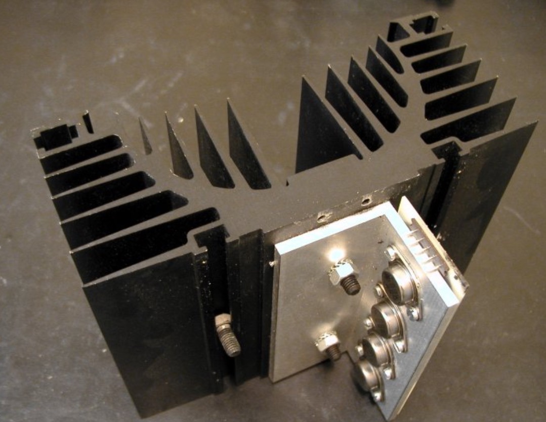

spersanti276 Inviato 14 Maggio 2021 Autore Condividi Inviato 14 Maggio 2021 Grazie Domenico. Mi sono informato sul forum apposito https://www.diyaudio.com/forums/pass-labs/?s=fd9100d0cc17894b5af25cf97312ee69&s=fd9100d0cc17894b5af25cf97312ee69 popolato da autocostruttori e tecnici specializzati nei suoi apparecchi e nessuno ha rilevato problemi di smaltimento del calore perchè, mi è stato detto, che TUTTO il finale è un dissipatore, non solo l'abbondante alettatura che lo avvolge, tutti i pannelli sono in pesante alluminio. Capisco però il tuo punto, forse sarebbe stata ancora più efficace una soluzione come questa: Un finale dalla struttura meccanica perfetta, secondo me. Link al commento https://melius.club/topic/1844-sostituzione-condensatori-aleph-3/page/2/#findComment-81979 Condividi su altri siti Altre opzioni di condivisione...
domenico80 Inviato 14 Maggio 2021 Condividi Inviato 14 Maggio 2021 esatto , concordo io son rimasto che quanto più riesco a dissipare meglio stanno i finali , anche se in Classe A . Certo che tutta la struttura dissipa , ma , mi permetto e con rispetto , se la superficie di contatto tra aletta / e fosse stata maggiore , sarebbe stato meglio Link al commento https://melius.club/topic/1844-sostituzione-condensatori-aleph-3/page/2/#findComment-81996 Condividi su altri siti Altre opzioni di condivisione...
Ossido Inviato 14 Maggio 2021 Condividi Inviato 14 Maggio 2021 @domenico80 queste sono le alette di raffreddamento di un canale del mio finale in classe A. Probabilmente la filosofia di approccio al progetto consente varie soluzioni per lo smaltimento del calore. Concordo però sul fatto che dissipare bene, mantenendo costante la temperatura di esercizio, affatichi meno tutta la componentistica interna. Link al commento https://melius.club/topic/1844-sostituzione-condensatori-aleph-3/page/2/#findComment-82712 Condividi su altri siti Altre opzioni di condivisione...
