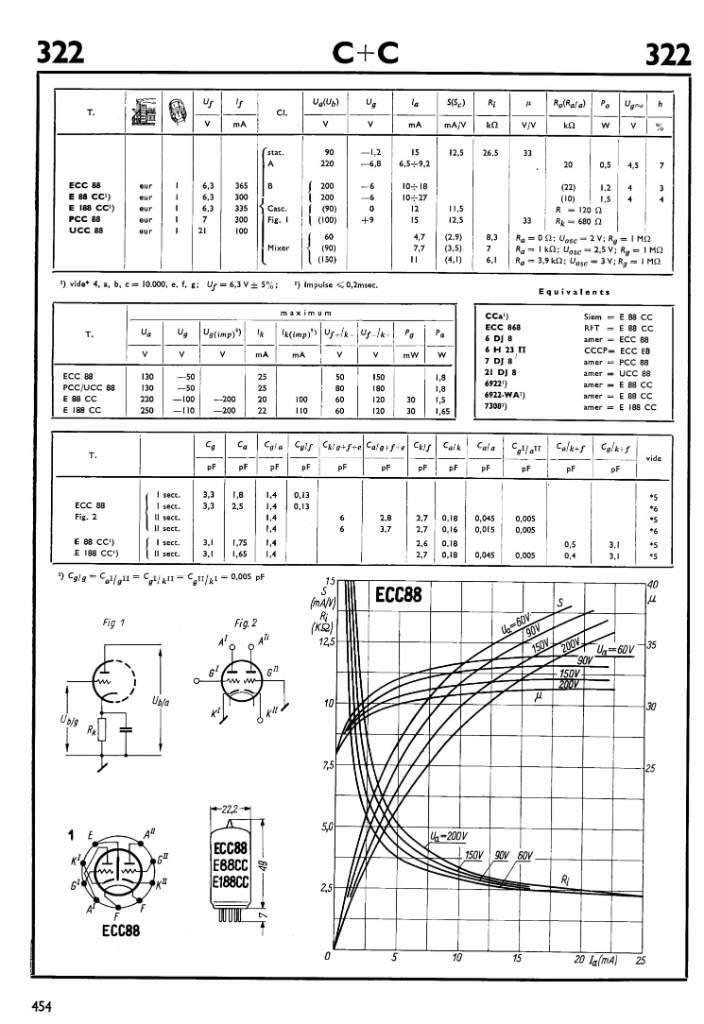

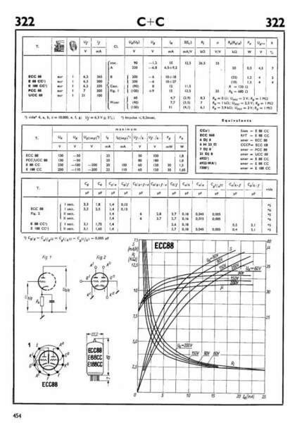

56 minuti fa, bic196060 ha scritto:
6922 e 6dj8 sono la stessa valvola
Attenzione non è corretto, le equivalenze sono le seguenti:
- ECC88 = 6DJ8 = CV5358
- E88CC = 6922 = CV2492 (CCa e CV2493 sono selezioni delle E88CC standard)
- E188CC = 7308 = CV4108 (CV4110 è una selezione della E188CC standard)
Mentre tra E88CC ed E188CC le differenze nei parametri di funzionamenti accettati sono minime (a favore delle E188CC), la ECC88 ha la tensione anodica max = 130 V più bassa rispetto a quella delle E88CC ed E188CC (vedi tabella allegata), poi servirebbe conoscere come lavorano le valvole nel singolo circuito, a fini pratici quasi sempre le ECC88 sono intercambiabili con le E88CC, ma il procedimento corretto è valutare se sono compatibili e solo dopo considerarle tali
