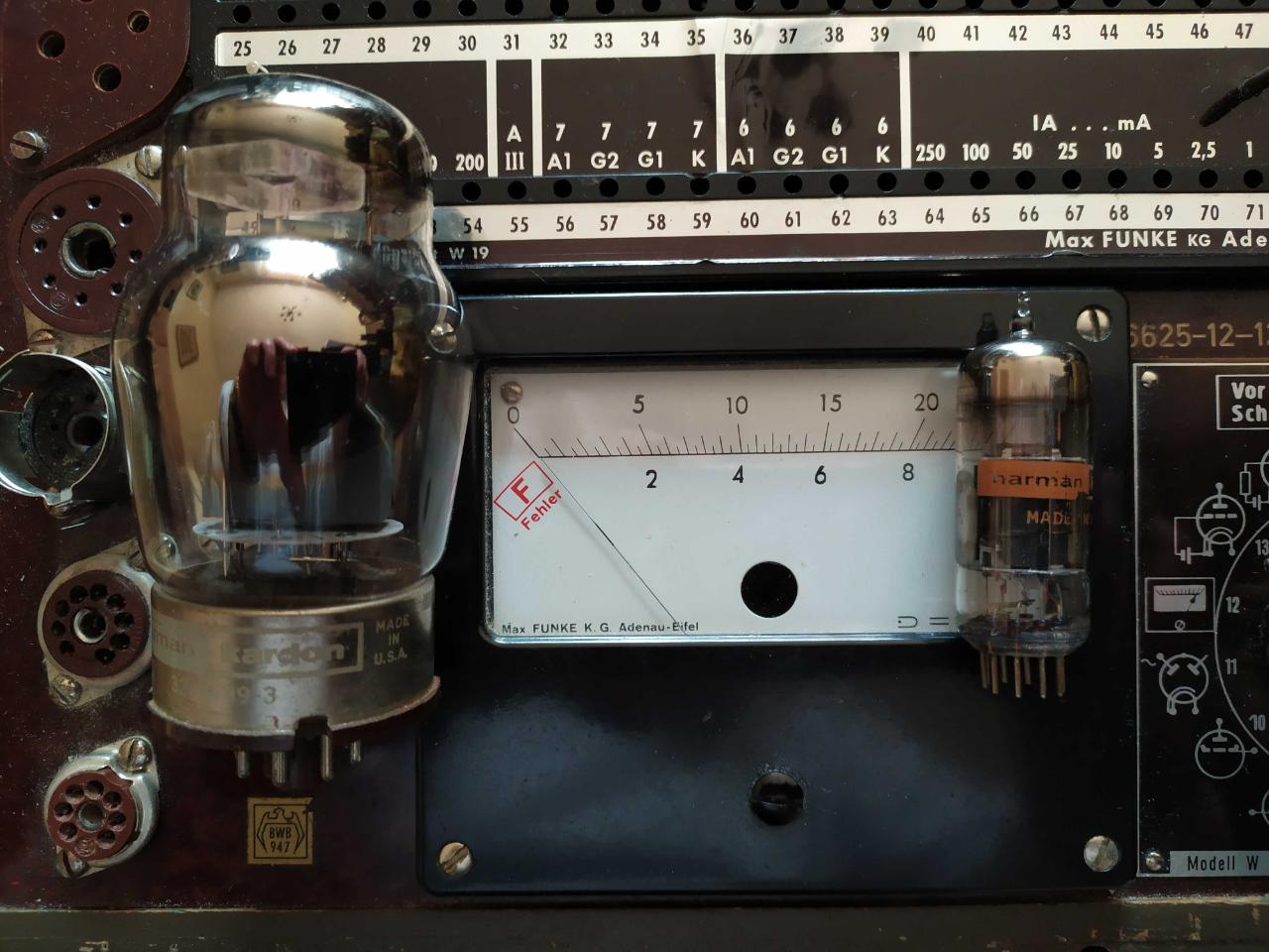

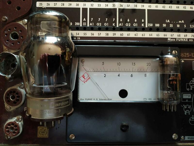

Sono venuto in possesso di alcune valvole stock di un esemplare immagino di fine 1961 o 1962, per le valvole di serie "non stavano messi male" ai tempi:
- per le 12BY7A utilizzavano delle RCA (vedi codice di produzione)
- per le 6550 utilizzavano delle Tung Sol (quelle vere 😁 ) made in USA (vedi codice di produzione)
Ovviamente con quel livello il tube rolling sarebbe stato downgrade quasi garantito al 100%
Posto le foto delle valvole tutte rigorosamente rimarchiate harman kardon
