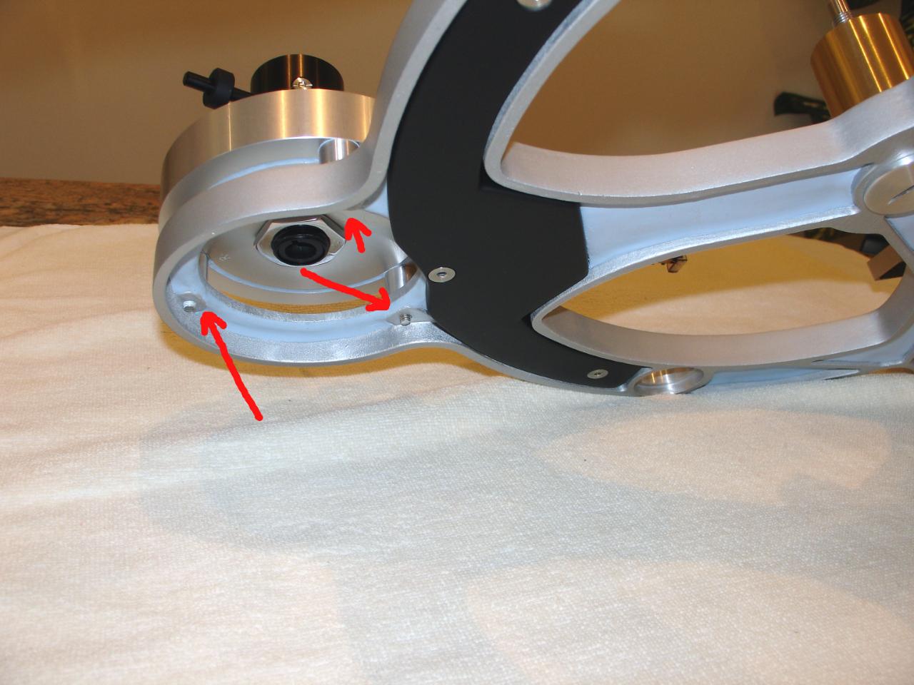

antonio_caponetto Inviato 9 Maggio 2021 Autore Condividi Inviato 9 Maggio 2021 15 ore fa, ninomau ha scritto: Interessante il fatto che abbia la foratura per due bracci, il montaggio del secondo richiede lo spostamento del motore. non ho capito però dove sia la foratura e come si potrebbe collocare un secondo braccio.@BEST-GROOVE non riesco a trovare scheda tecnica sul braccio Myware nemmeno su Vinylengine. È migliore (della stessa Michell) il TecnoArm, vero? Questo Myware ha shell intercambiabile? E spero che non abbia un attacco DIN. Link al commento https://melius.club/topic/1851-consulenza-su-gyrodec-usato/page/2/#findComment-76029 Condividi su altri siti Altre opzioni di condivisione...
ninomau Inviato 9 Maggio 2021 Condividi Inviato 9 Maggio 2021 @antonio_caponetto Guardando l’asola che circonda il motore puoi notare le tre filettature a cui si può avvitare la basetta per un secondo braccio, che ti dovresti procurare in base al braccio che vorrai montare. Il motore va spostato in avanti, nel plexiglas puoi vedere a sx un forellino , proprio sopra la targhetta, che è dove va fissato il supporto del motore. Quando e se monterai un secondo braccio dovresti anche rimuovere uno dei contrappesi che sono avvitati sotto la base. Link al commento https://melius.club/topic/1851-consulenza-su-gyrodec-usato/page/2/#findComment-76099 Condividi su altri siti Altre opzioni di condivisione...
Moderatori BEST-GROOVE Inviato 9 Maggio 2021 Moderatori Condividi Inviato 9 Maggio 2021 2 ore fa, antonio_caponetto ha scritto: non ho capito però dove sia la foratura e come si potrebbe collocare un secondo braccio. Guarda il mio e capisci al volo... (era un MK1 rev.2) Link al commento https://melius.club/topic/1851-consulenza-su-gyrodec-usato/page/2/#findComment-76184 Condividi su altri siti Altre opzioni di condivisione...

Moderatori BEST-GROOVE Inviato 9 Maggio 2021 Moderatori Condividi Inviato 9 Maggio 2021 @antonio_caponetto L'mk4 ha già "quasi" tutti gli upgrading di serie che l'mk1 non ha... e volendo puoi comunque applicarci un secondo braccio con un' pizzico in più di lavoro. L'mk4 non ha i fori passanti filettati che possiede l'Mk1 per metterci un secondo braccio ma a detta di qualcuno dovrebbe avere comunque (come l'mk1) uno spessore maggiore nei punti dove andrebbero i 3 fori per bloccare l'arm board...in pratica l'mk4 seppure non ha i fori passanti possiede comunque i 3 riporti sotto il telaio in corrispondenza si dove andrebbero i fori. In sostanza nell'mk4 x seppur mancante dei fori passanti filettati ci sarebbero lo stesso i riporti .... nella foto si vedono poco perché usando il blue tac ho voluto arrivarci a filo. Prendendo l' mk4 basterebbe una volta scelta l'arm board per un secondo braccio utilizzandola come dima recarsi con il giradischi smontato a farci i fori, filettarli a passo M4 o M5 (adesso non ricordo il diametro esatto) e fine dei patemi. dipende che prezzo pagheresti l'mk1 e l'mk4 per fare le corrette valutazioni. Link al commento https://melius.club/topic/1851-consulenza-su-gyrodec-usato/page/2/#findComment-76627 Condividi su altri siti Altre opzioni di condivisione...
