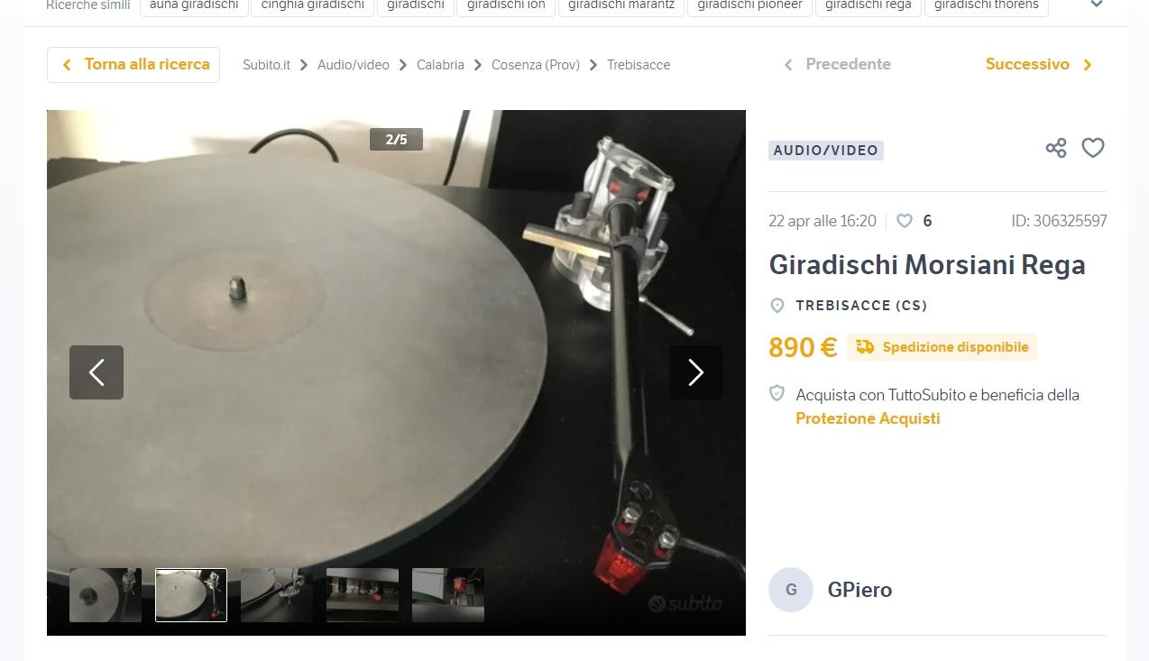

FranzMaidstone Inviato 26 Maggio 2021 Condividi Inviato 26 Maggio 2021 Saluti, ...il rega inserzionato con il braccio Morsiani CM1 è in vendita da oltre un anno. Il prezzo di vendita vale ampiamente il solo braccio e puoi vendere il Rega.... Con la benz ace low 0,4mV e l'aqvox di cui si parlava nell'altro thread va da dio. Di solito il CM1 era già cablato "litz" XLR.....ma questo sarebbe da verificare con il venditore. Il braccio è un unipivot e monta un sistema antiskating magnetico (decisamente un altro pianeta che il technoarm di michell) https://www.tnt-audio.com/sorgenti/morsiani.html https://www.subito.it/audio-video/giradischi-morsiani-rega-cosenza-306325597.htm Per montare il braccio Morsiani sul gyrodec basta una basetta standard SME e tre distanziali. Se ti serve una copia della dima di Morsiani con le misure per il montaggio te le posso inviare in privato. Se poi capiti dalle parti di Rimini il il gyro mk5+morsiani CM1+benz ace low+aqvox lo potresti ascoltare anche prima di comprare..... Franz Link al commento https://melius.club/topic/1851-consulenza-su-gyrodec-usato/page/5/#findComment-98242 Condividi su altri siti Altre opzioni di condivisione...
