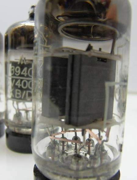

- se le Mullard ECC83/M8137 sono con codice 641 R__ (short box plate e getter ad anello) ancora una volta se sono in piena efficienza sono ottime valvole (diverse come impostazione dalla resa delle Siemens E88CC A0/A1 ma immagino molto complementari), le placche anodiche delle box plate sono facilmente riconoscibili vedi foto seguente
