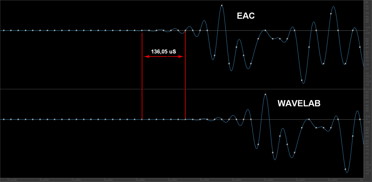

Cosa può determinare il rippaggio tra due diversi programmi di estrazione? al massimo la differenza di offset, ed è proprio l'unica cosa che cambia
I due brani (come altri) risultano perfettamente identici, tranne la posizione di offset, in soldoni se fatti partire in simultanea uno dei due inizia una frazione prima dell'altro

Come si evince, EAC anticipa WAVELAB di 136,05 uS, un inezia bastevole per trarre in inganno se passati al controllo bit perfect, che in questo modo darebbe esito negativo
