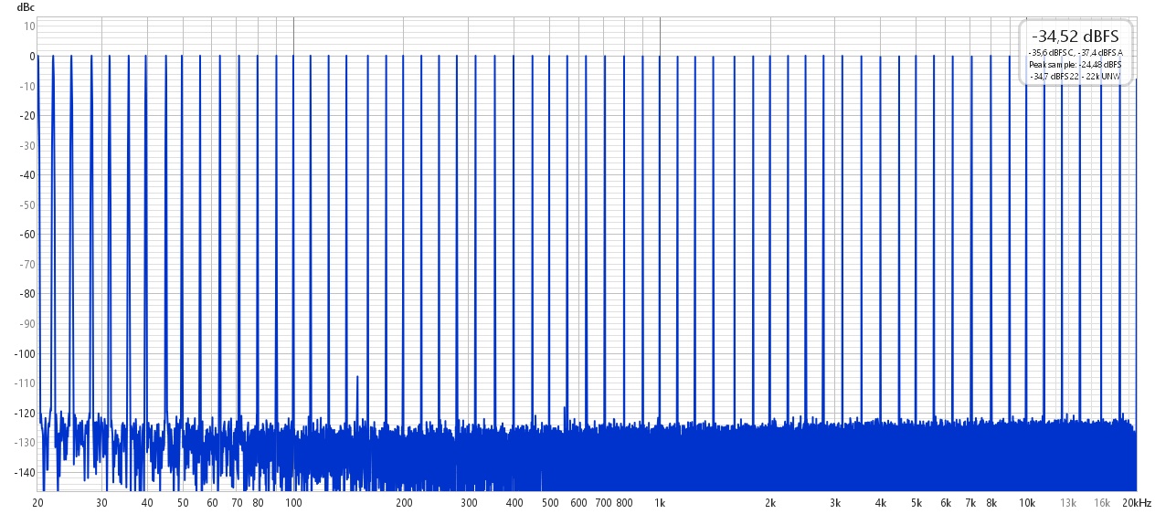

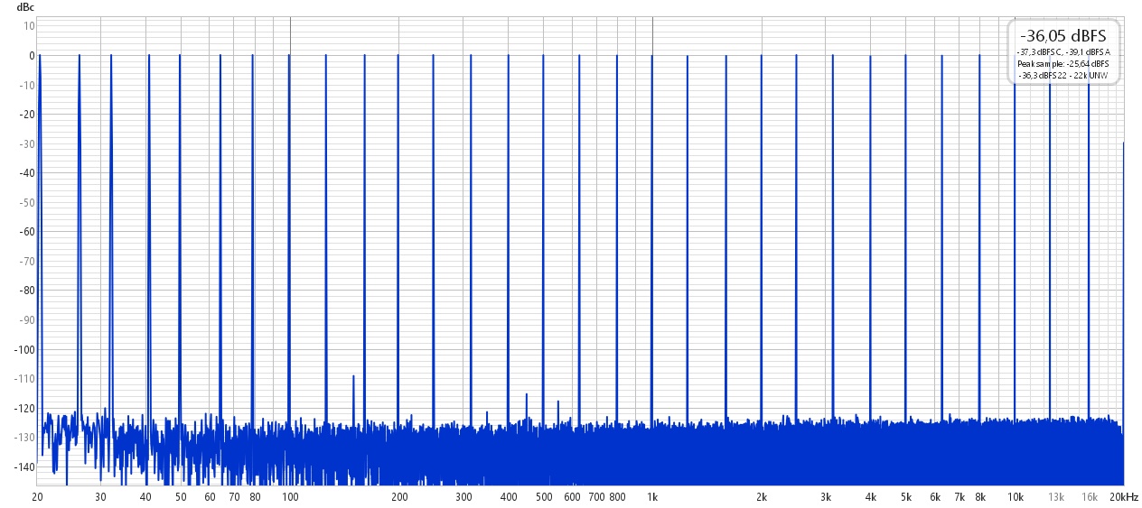

Decisamente, no, non vedo alcuna possibilità di discernimento sulla base di una distorsione integrale (multitonale) avente alterazione non lineare a -120/-130 dB dal livello dello stimolo
Questa è la misurazione del Topping D70s
Con i 32 toni (rilevati da AP ma in mio possesso)
Questa con 61 toni, tramite il generatore di segnali
