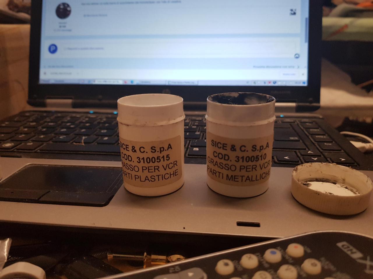

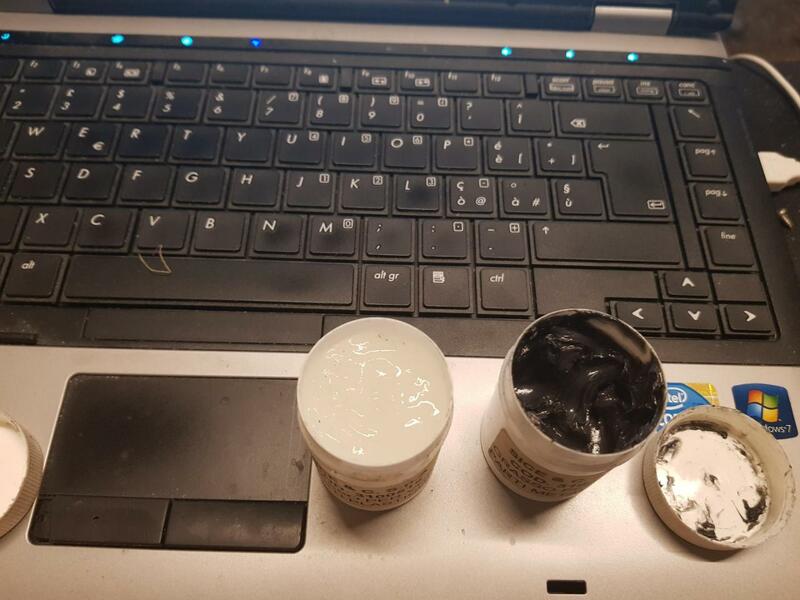

Pimpinotto Inviato 8 Maggio 2021 Condividi Inviato 8 Maggio 2021 Io uso questi due barattolini di grasso, acquistati oltre 15 anni fa. Quello per parti plastiche sembra grasso di vaselina mentre quello per parti metalliche sembra contenere (non vorrei dire enormità) grafite Link al commento https://melius.club/topic/1858-cosa-utilizzare-per-lubrificare-leveraggi-di-metallo/#findComment-75643 Condividi su altri siti Altre opzioni di condivisione...

poeta_m1 Inviato 12 Maggio 2021 Condividi Inviato 12 Maggio 2021 Il 8/5/2021 at 20:54, Pimpinotto ha scritto: Io uso questi due barattolini di grasso, acquistati oltre 15 anni fa. Quello per parti plastiche sembra grasso di vaselina mentre quello per parti metalliche sembra contenere (non vorrei dire enormità) grafite Visivamente direi che sono grasso di vaselina e grasso al bisolfuro di molibdeno. Link al commento https://melius.club/topic/1858-cosa-utilizzare-per-lubrificare-leveraggi-di-metallo/#findComment-79791 Condividi su altri siti Altre opzioni di condivisione...

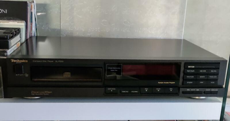

Vintagehifilover Inviato 13 Maggio 2021 Condividi Inviato 13 Maggio 2021 Ho acquistato un paio di giorni fa un lettore CD technics slp202 del 1988 tenuto in maniera splendida sembra ora uscito dalla fabbrica. È necessario solo un piccolo ingrassaggio delle parti plastiche ossia i due binari della cassettino e anche del binarietto zigrinato sotto al cassettino. Ho letto che può essere adatto il grasso bianco al teflon. Va bene o consigliate altro? Grazie mille Link al commento https://melius.club/topic/1858-cosa-utilizzare-per-lubrificare-leveraggi-di-metallo/#findComment-81419 Condividi su altri siti Altre opzioni di condivisione...
