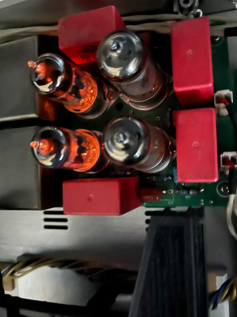

può essere la foto che enfatizza a luce...
è ammissibile che lo schema preveda un basso utilizzo delle stesse, tanto da farle apparire spente? Qualcuno mi ha detto (premettendo che non conosce lo schema) che potrebbero asservire le uscite bilanciate di cui cui il lettore è dotato. Io non saprei che dire, ma il forumer sostiene che funziona.
Da me , non sapendo come si comportano le valvole, suona un gran bene, equilibrato, trasparenre pieno di dinamica ...... un bel sentire, credetemi.
chiederei ai più esperti @ilbetti e @walge se sanno dare indicazioni di massima.

@Vittobon
ma quali sono le sigle descritte dal costruttore? e quali hai montate?
La luce sembra eccessiva.
Se hai usato una valvola tipo la 6922/ECC88 che si accende a 6,3 volt sui piedini 4 e 5 sun uno zoccolo dove è previsto l'uso di una ECCxx che magari in quell'apparecchio si accende a 12,6 volt, su quei piedini, avrai una luce intensa fin quando non si rompe il filamento
