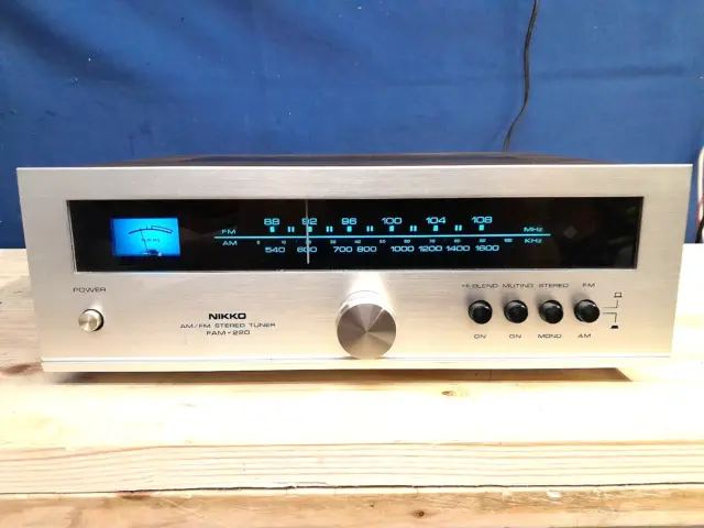

what Inviato 18 Febbraio 2024 Condividi Inviato 18 Febbraio 2024 Buongiorno.Per pochi euro ho preso in un mercatino questo carino sinto Nikko Fam 200.Non ho pretese ma dopo averlo ripulito per bene e fatto funzionare,ho notato che il canale appena centrato,a poco a poco va fuori sintonia.Questo lo si nota anche dal v meter che pian piano si sposta fuori dalla centratura.Potrei risolvere il problema da solo ? Lo chiedo ai "soliti" Autorevoli Tecnici.Grazie. Link al commento https://melius.club/topic/18682-nikko-fam-220-va-fuori-sintonia/ Condividi su altri siti Altre opzioni di condivisione...
