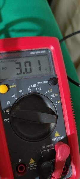

what Inviato 20 Febbraio 2024 Autore Condividi Inviato 20 Febbraio 2024 @TheoTks Se ho eseguito la misurazione correttamente... Link al commento https://melius.club/topic/18682-nikko-fam-220-va-fuori-sintonia/page/2/#findComment-1116340 Condividi su altri siti Altre opzioni di condivisione...
TheoTks Inviato 20 Febbraio 2024 Condividi Inviato 20 Febbraio 2024 Si, un po d tolleranza ci puo stare, ora proviamo anche a spostare il positivo sul terminale C (collettore) dello stesso transistor (attento a non fare corti) e se la tensione è un po' piu alta di almeno 3v, rispetto la lettura precedente,, l'alimentazione si puo dire a posto. 1 Link al commento https://melius.club/topic/18682-nikko-fam-220-va-fuori-sintonia/page/2/#findComment-1116393 Condividi su altri siti Altre opzioni di condivisione...

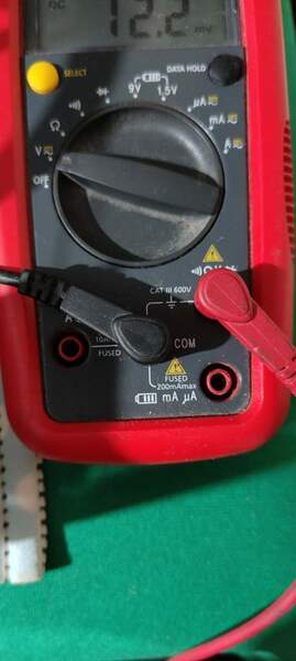

what Inviato 20 Febbraio 2024 Autore Condividi Inviato 20 Febbraio 2024 Eccola @TheoTks Link al commento https://melius.club/topic/18682-nikko-fam-220-va-fuori-sintonia/page/2/#findComment-1116406 Condividi su altri siti Altre opzioni di condivisione...
TheoTks Inviato 20 Febbraio 2024 Condividi Inviato 20 Febbraio 2024 MIsura non coerente, il tester deve essere commutato in DC 1 Link al commento https://melius.club/topic/18682-nikko-fam-220-va-fuori-sintonia/page/2/#findComment-1116436 Condividi su altri siti Altre opzioni di condivisione...
what Inviato 20 Febbraio 2024 Autore Condividi Inviato 20 Febbraio 2024 @TheoTks Chiedo se devo modificare anche l'impostazione del tester Link al commento https://melius.club/topic/18682-nikko-fam-220-va-fuori-sintonia/page/2/#findComment-1116452 Condividi su altri siti Altre opzioni di condivisione...
TheoTks Inviato 20 Febbraio 2024 Condividi Inviato 20 Febbraio 2024 Allora. il tester è inquadrato male nella foto ma, se, come pare, segna 12.2 V DC e quella è la tensione del collettore, il condensatore C901 è sicuramente da cambiare. 1 Link al commento https://melius.club/topic/18682-nikko-fam-220-va-fuori-sintonia/page/2/#findComment-1116568 Condividi su altri siti Altre opzioni di condivisione...
what Inviato 20 Febbraio 2024 Autore Condividi Inviato 20 Febbraio 2024 Non fare riferimento al dato indicato perché avevo fatto più tentativi di impostazione.Commutando in DC e rimanendo con la stessa impostazione ,i valori cambiavano rapidamente, rimando ormai a domani il test. Link al commento https://melius.club/topic/18682-nikko-fam-220-va-fuori-sintonia/page/2/#findComment-1116585 Condividi su altri siti Altre opzioni di condivisione...
