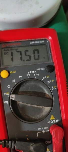

TheoTks Inviato 21 Febbraio 2024 Condividi Inviato 21 Febbraio 2024 Bene, è intervenuto anche il tecnico Libra, ciao Matteo; siamo rimasti alla misura della tensione di collettore del transistor (quel circuito è un classico stabilizzatore ossia il tr porta uno zener in base e la sua tensione tipica (12,6 V) viene poi riprodotta in emettitore; il collettore deve recare una tensione più alta di alcuni Volt ed essere il più possibile priva di ripple). Il tester non lo conosco ma pare che la posizione della manopola sia giusta, e che, se non sbaglio, il tasto giallo passi da AC in DC. PS io non so cosa ci sia di sensato nella rappresentazione di un simile scempio col martello, se non un certo barbaro disprezzo per l'opera umana. Scusate OT 2 Link al commento https://melius.club/topic/18682-nikko-fam-220-va-fuori-sintonia/page/3/#findComment-1117402 Condividi su altri siti Altre opzioni di condivisione...
what Inviato 21 Febbraio 2024 Autore Condividi Inviato 21 Febbraio 2024 @TheoTks Eccomi con la misurazione appena effettuata, buonasera a tutti. Link al commento https://melius.club/topic/18682-nikko-fam-220-va-fuori-sintonia/page/3/#findComment-1117566 Condividi su altri siti Altre opzioni di condivisione...

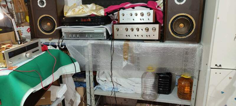

what Inviato 21 Febbraio 2024 Autore Condividi Inviato 21 Febbraio 2024 @LibraBuonasera anche a te.Il mio laboratorio, intanto ascolto musica... 1 Link al commento https://melius.club/topic/18682-nikko-fam-220-va-fuori-sintonia/page/3/#findComment-1117580 Condividi su altri siti Altre opzioni di condivisione...

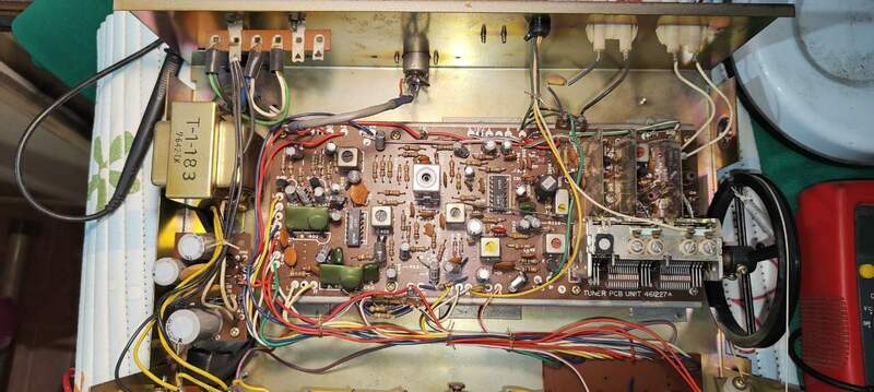

what Inviato 21 Febbraio 2024 Autore Condividi Inviato 21 Febbraio 2024 L'interno tutto... Link al commento https://melius.club/topic/18682-nikko-fam-220-va-fuori-sintonia/page/3/#findComment-1117586 Condividi su altri siti Altre opzioni di condivisione...
what Inviato 21 Febbraio 2024 Autore Condividi Inviato 21 Febbraio 2024 2 ore fa, TheoTks ha scritto: tester non lo conosco ma pare che la posizione della manopola sia giusta, e che, se non sbaglio, il tasto giallo passi da AC in DC. Giustissimo ,non sono pratico nell' uso del tester,lo comprai per misurare gli ohm di un woofer.Per il resto devo studiare...anzi,uno l' ho fatto saltare con la 220... Link al commento https://melius.club/topic/18682-nikko-fam-220-va-fuori-sintonia/page/3/#findComment-1117632 Condividi su altri siti Altre opzioni di condivisione...
TheoTks Inviato 21 Febbraio 2024 Condividi Inviato 21 Febbraio 2024 OK, in sostanza l'alimentatore funziona abbastanza regolarmente, si potrebbero cambiare i condensatori suggeriti da @Libra, che di sicuro male non fa, ma non credo che vi sarebbe una sostanziale differenza per il difetto indicato; ho qui un sintonizzatore simile che fa la stessa cosa e dopo averlo sintonizzato un paio di volte nel primo quarto d'ora, se ne sta buono per il resto del tempo. Non vedo utilità nel passare ora a controllare il gruppo di sintonia, giacchè ogni intervento richiederebbe poi il controllo di taratura con particolari strumenti, ma se qualcuno ha dei suggerimenti, ben venga. Vedo li un Kenwood abbastanza datato Ka800- 900 ? 1 Link al commento https://melius.club/topic/18682-nikko-fam-220-va-fuori-sintonia/page/3/#findComment-1117720 Condividi su altri siti Altre opzioni di condivisione...
what Inviato 21 Febbraio 2024 Autore Condividi Inviato 21 Febbraio 2024 Posso provare a sostituire i condensatori,essendo un'operazione alla mia portata sperando possa migliorare un poco la situazione,ma da quello che dici nutro poca speranza.Si,l'ampli è un Kenwood ka 800 che funziona benissimo invece,ma manca lo sportellino in vetro. Link al commento https://melius.club/topic/18682-nikko-fam-220-va-fuori-sintonia/page/3/#findComment-1117757 Condividi su altri siti Altre opzioni di condivisione...
